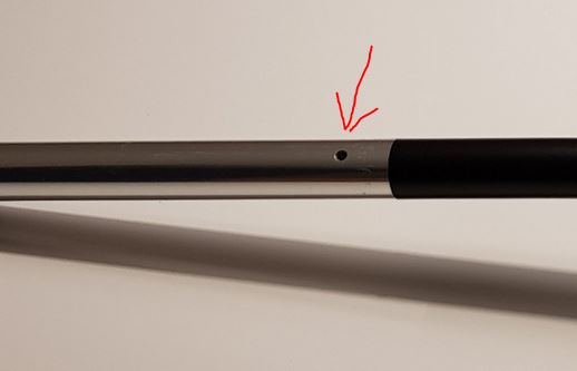

Die Einheit links wie rechts, hat einen Arretierung die in kleine Bohrungen des Lenkers eingreift, damit ein verdrehen verhindert wird.

Also den Lenker mit verdrehen (so hab ichs) oder die Arretiernase abdremeln und zum befestigen Klebeband (Gewebeband) um den Lenker, dann arretiert die Armatur auch ohne die Arretier-Nase durch die Schraubenklemmung ausreichend.

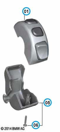

Wie ich das verstanden habe, wird die Schaltereinheit durch die Nasen arretiert, NICHT der Brems/Kupplungsgriff nebst Spiegelaufnahme.
Brems/Kupplungsgriff wird durch lösen der Arretierungsschrauben verdreht...

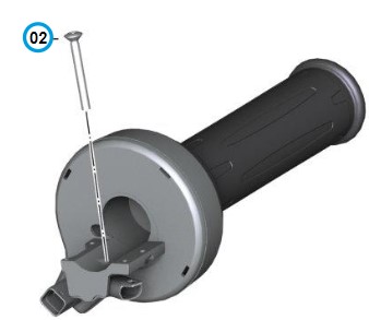

Um es nochmal klarzustellen. Ich meinte die Schaltereinheit mit dem Gasgriff. Nicht den Bremshebel und die Spiegeleinheit.

Da musst entweder den Lenker neu anbohren oder die Klebebandversion aus Post#5.

Nein, der Gothik möchte die Gasgriffeinheit verdrehen, es geht nicht um die Hebel.
