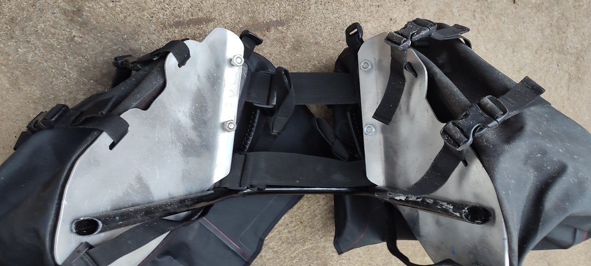

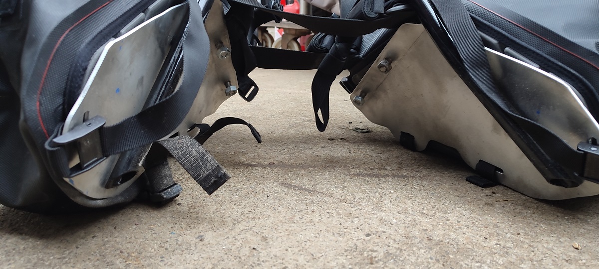

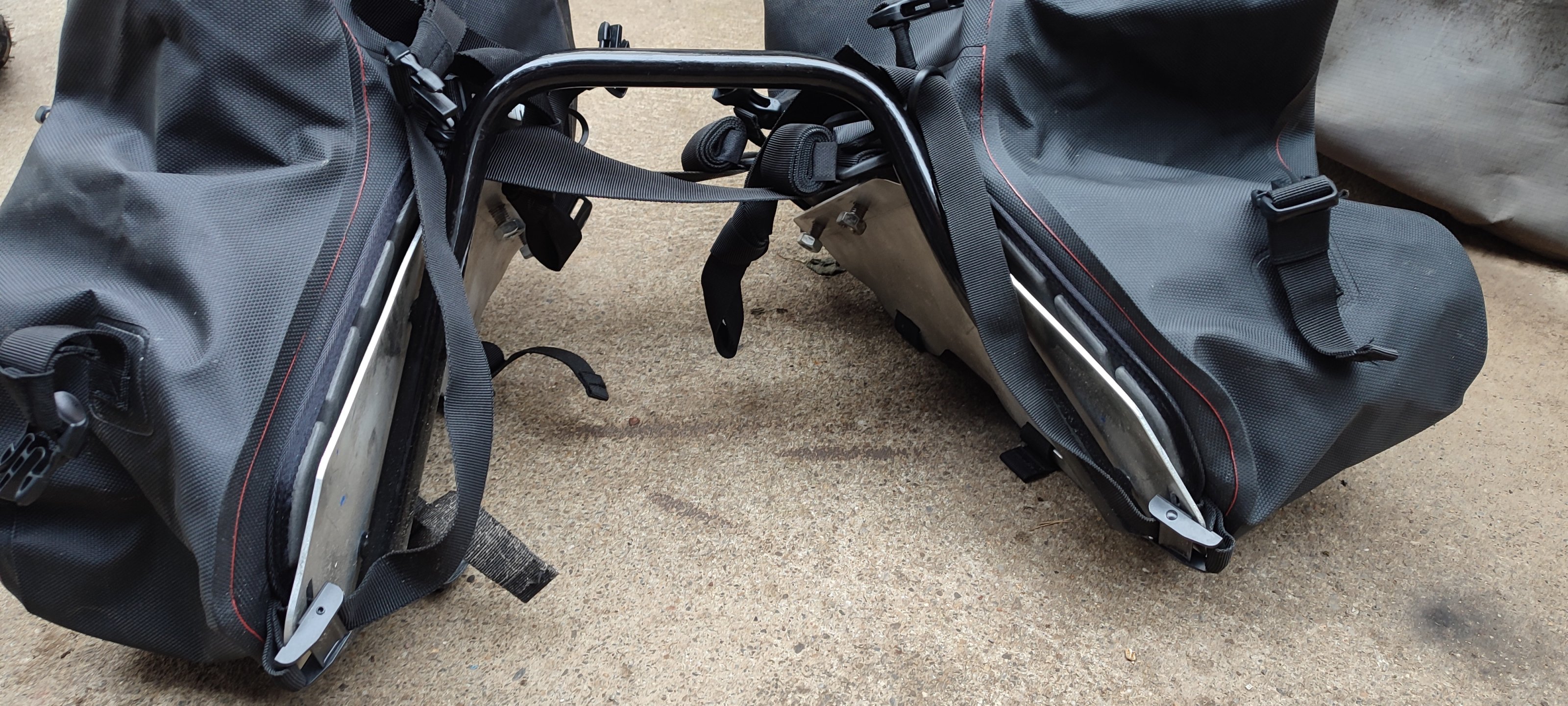

Hallo Christoph,
habe noch Aluplatten zur Stabilisierung der Softbags auf beiden Seiten montiert, dazu noch einen stabiles Rohr gebogen und beide Platten damit verbunden,+mit dem Bügel kann ich die Karre besser aus dem Dreck ziehen. siehe Photo.
Herbert

Hallo Andreas,
hier ein paar Fotos.
Die Aluplatten werden an dem Gepäckträger mit den 4 Schrauben befestigt, der Bügel stabilisiert die Aluplatten, wäre zu überlegen ob die Aluplatten aus einem Stück besser sind?, ich schätze den Bügel, bei der TET Überquerung der Pyrenäen sehr.
Viele Grüße
Herbert

Ah. OK. So könnte ich auch meine Kriga-Taschen nutzen.
Allein, es mangelt am Gepäckträger.
