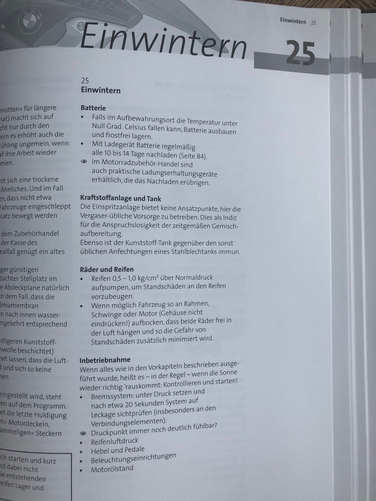

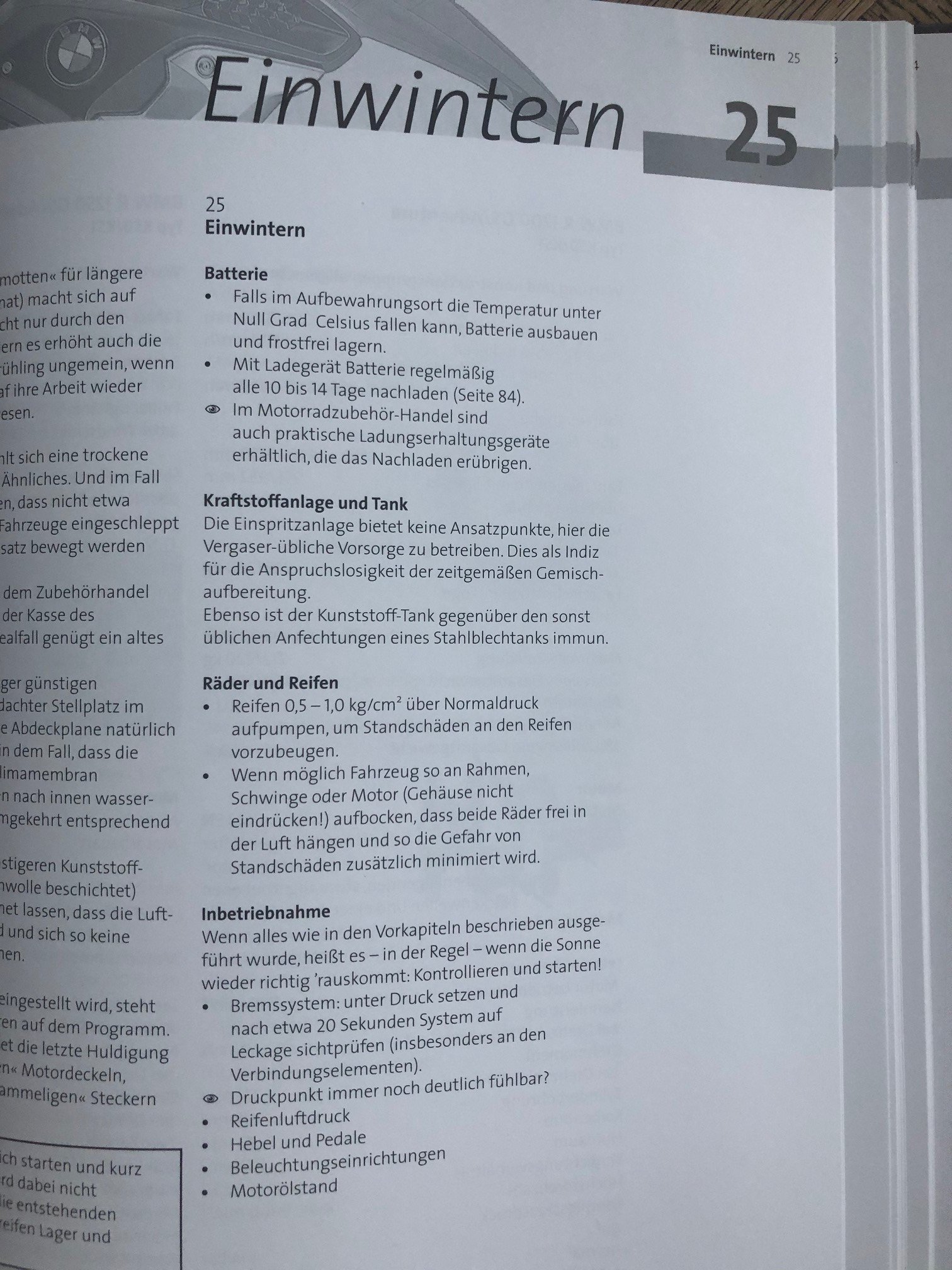

Ich bin ja (Dank' des Tips zum Buch irgendwo in diesem Forum - finde das schon nochmal um mich zu bedanken!) an der Lektüre des Buchs zur GS - und Kapitel 25 bestätigt ja eine Aussage zum Einwintern: da ist aus technischer Sicht nicht viel zu tun.
ABER: es findet sich auch der (oft erwähnte) Hinweis, beide Reifen zu entlasten, sodass beide Räder frei hängen.
Frage daher an diejenigen unter Euch, die den Winter nicht durchfahren: W I E macht Ihr das denn? Was hat sich bewährt? Habt Ihr Tips / Ideen (ohne irgendein Metallgerüst kaufen zu müssen meine ich)? Was legt Ihr an welcher Stelle unter?
Danke Euch! Gruss
Janko

Ich stelle meine immer nur auf den Hauptständer und drehe das Vorderrad ab-und-zu. Das Hinterrad ist ja eh in der Luft.
Mehr nicht, und das schon seit Jahren mit vielen Mopeds. Hat noch nie den Reifen geschadet.

einen billigen oder vorhandenen alten Wagenheber oder Unterstellbock (ca 10€) unter das Blech des Unterfahrschutz, schon schweben beide Räder
