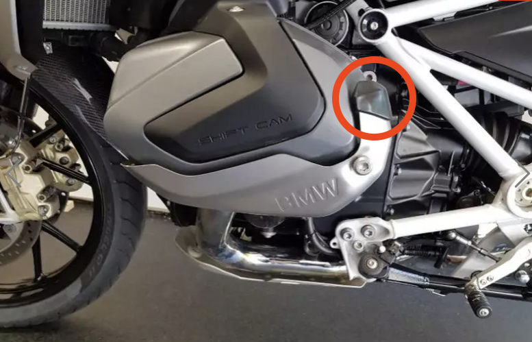

Diskutiere Gummi am Ventildeckelschutz verloren im R 1250 GS und R 1250 GS Adventure Forum im Bereich Motorrad Modelle; Moin, meine GS hat auf beiden Seiten diesen Gummi verloren - siehe Foto. Bekommt man die einzeln - hat jemand die Teilenummer? Danke und vG orish

Nachdem ich so ein Gummi auch mal verloren habe, habe ich unter die Gummis ein Stück doppelseitiges Klebeband gefummelt. (das etwas dickere Spiegelklebeband)

Ich hab dieses Gummiteil auch schon verloren. Aber nur Rechts.
Beim 20er Service hab ich das mitbestellt, der Freundliche meinte passiert öfters.
Auf der Rechnungs stands dann nicht drauf. Hab auch etwas Doppelklebeband drauf und fixiert.

Ich habe auch kurz nach dem Ichs gekauft hatte auch eine verloren.
Ersetzt bekommen und habe sie dann gleich mit je einer Karosserieschraube geisichert.

Auf die Schnelle ein Foto aus dem Urlaub, erkennt man dennoch glaube ganz gut.
wenn das Teil abziehst ist ein Loch im Blech wo das Teil einrastet. Da bin rein mit ne Standard schwarze karosserie Schraube.
Schätze ein 4er, nicht zu lang, ca. 10-12
Hält seit 2020 und das Moped genießt immer wieder offroad & hochdruckreiniger.…
