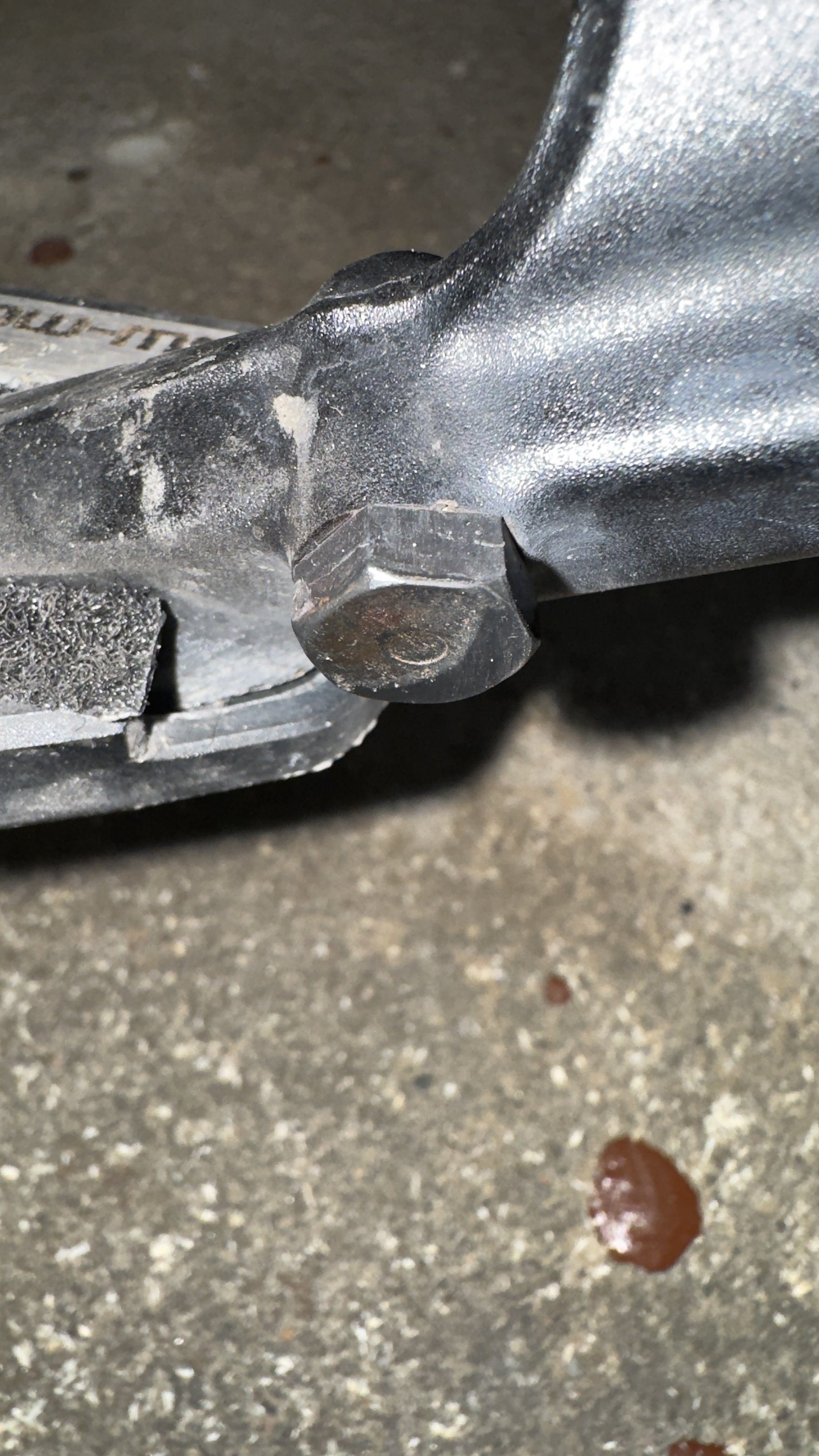

Nachdem mir nun 2x der Gummianschlag vom Seitenständer abhanden gekommen ist hab ich nun einen Eigenbau eingesetzt.
Hätte auch das Gummi von BMW einkleben können...
So hab ich eine M8 Inbusschraube abgedreht und ein Gummi mit 2 Komponenten Kleber darauf geklebt und auch auf das Maß der Schraube angepasst.
Mal schauen wie lange das jetzt hält.
Optisch finde ich es ganz schön, ust aber immer eine Sache des Betrachters :wink:

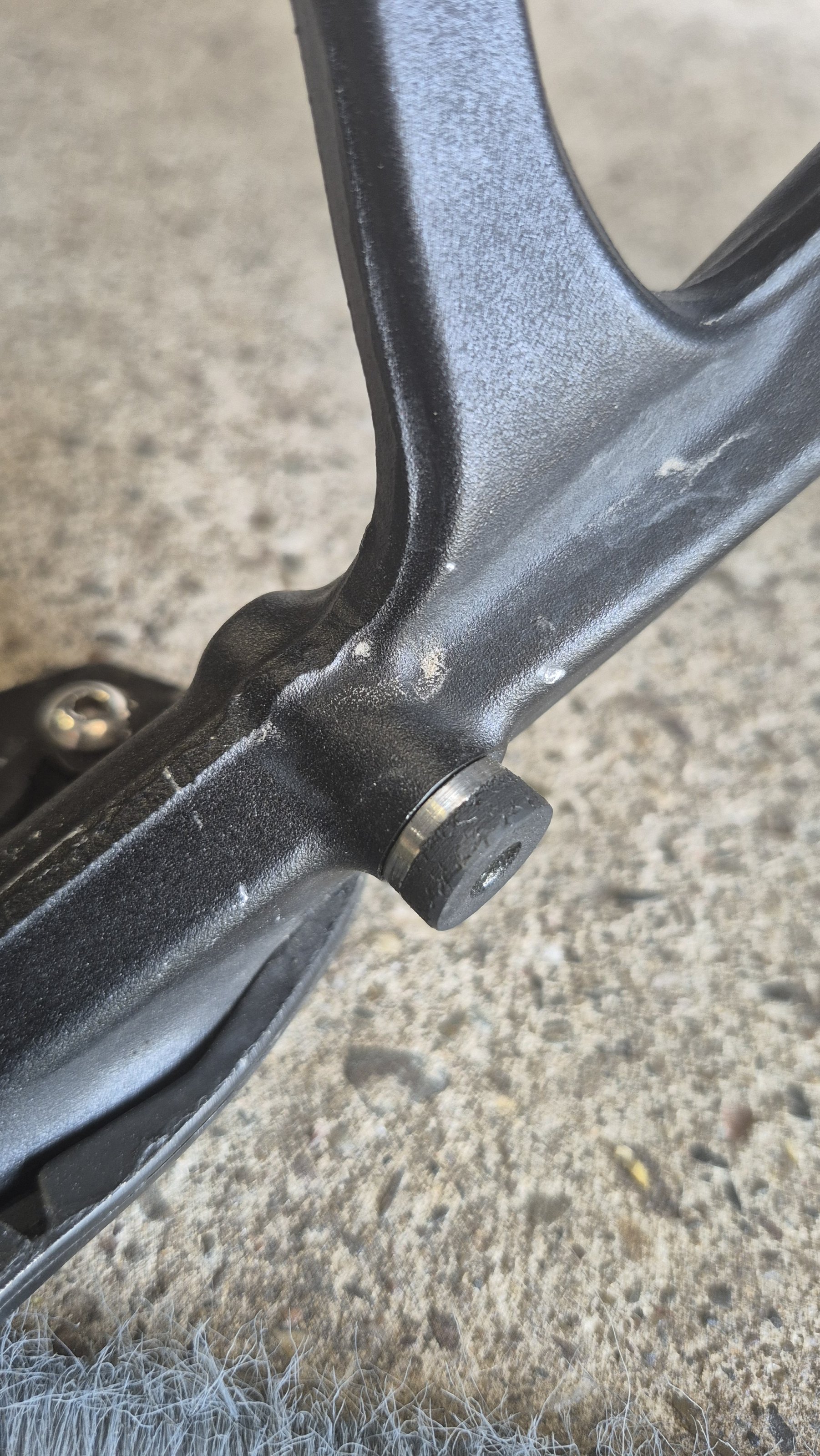

Das hat BMW geändert, der Gummianschlag befindet sich nun unter der Fussraste, der Ständer selber hat keinen mehr. Dachte erst dass der bei meiner 07/25 fehlen würde.

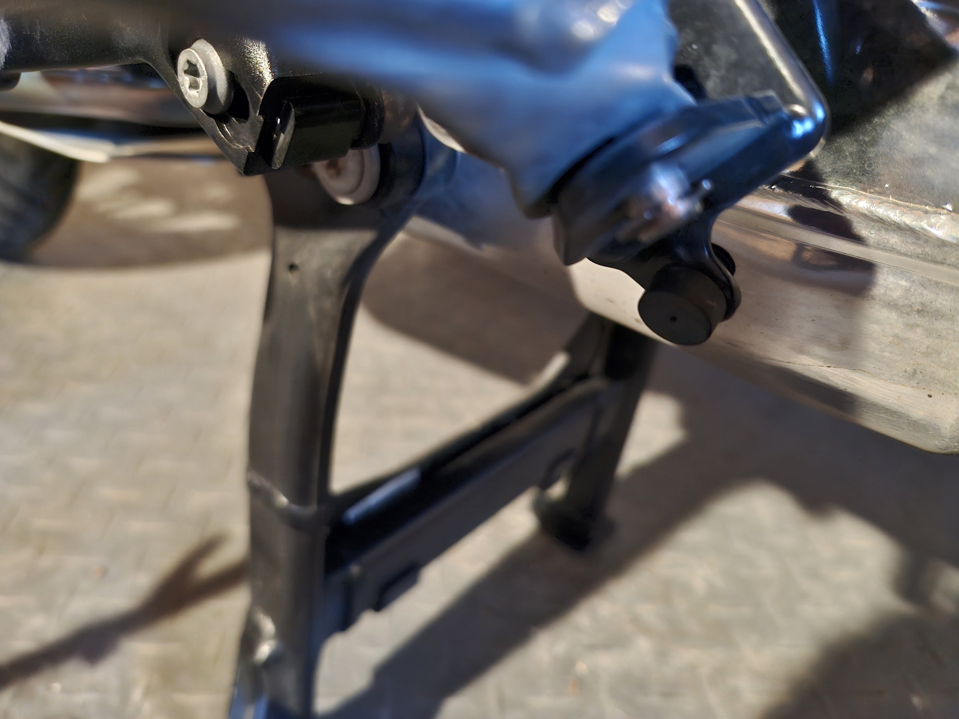

Anfang März, meine hat nur einen Dämpfer am Rahmen.

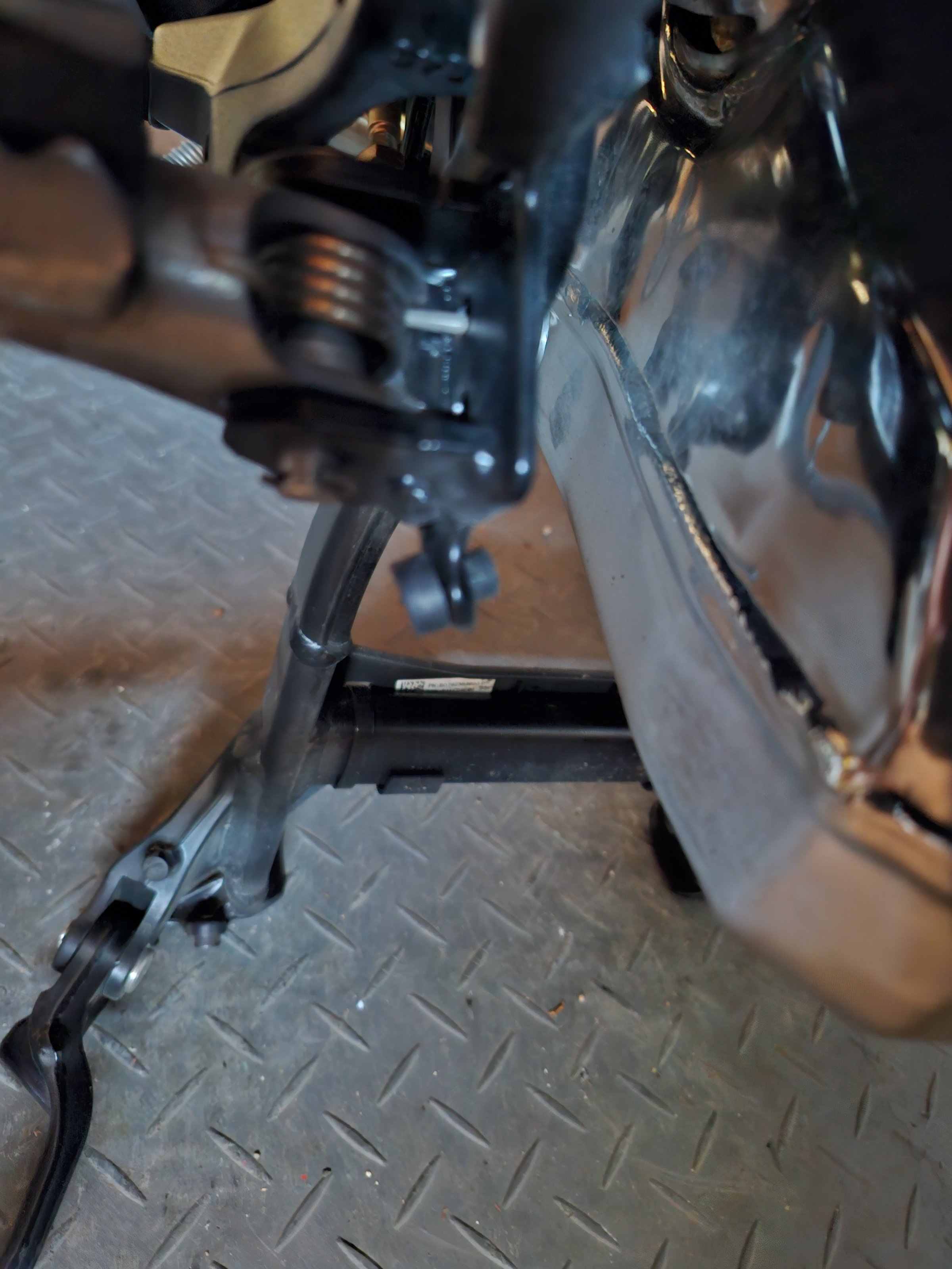

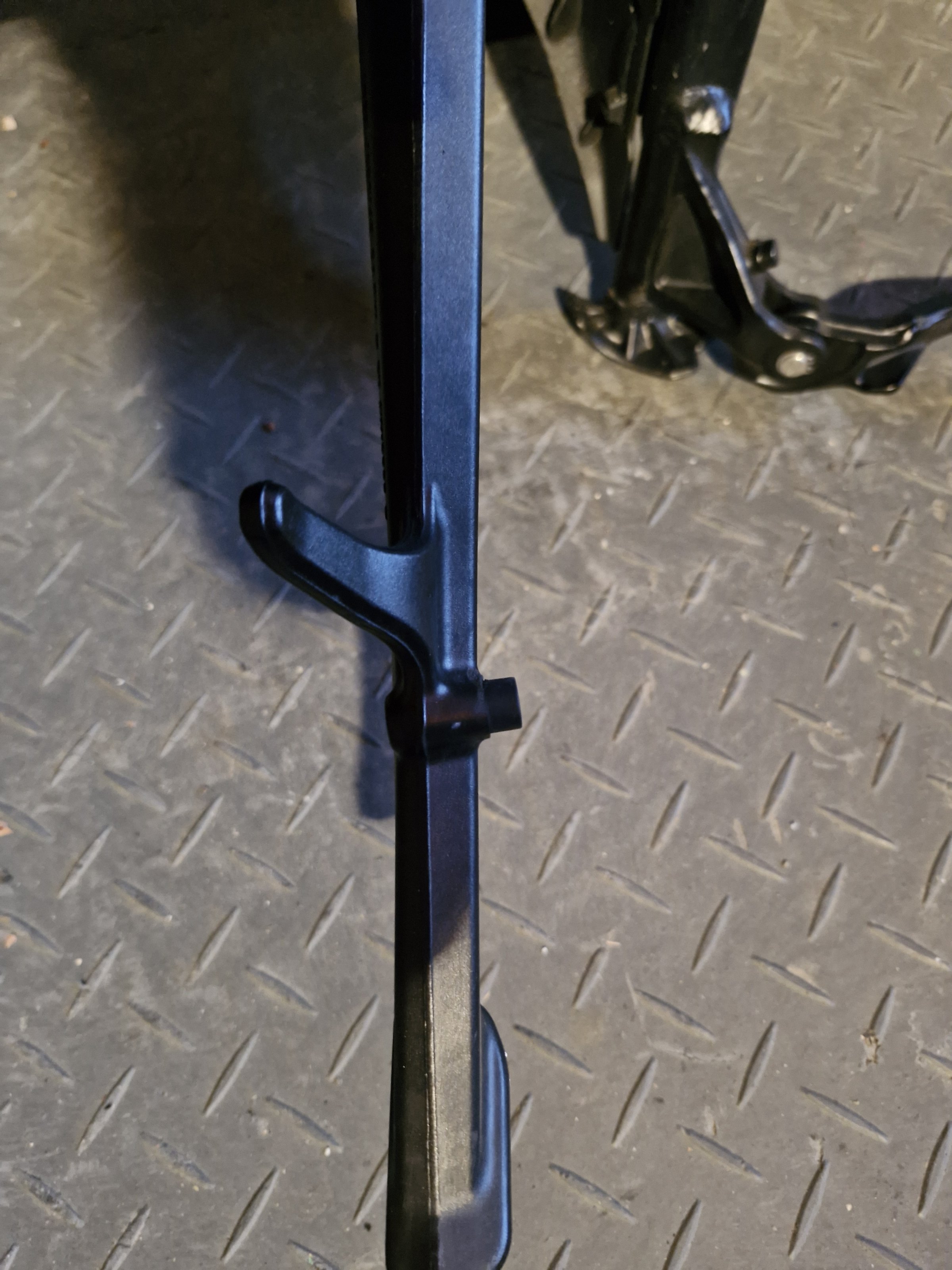

Ich habe an meiner Adventure (04/2025) auch nur den am Rahmen und da mir der Seitenständer eingeklappt zu nah am Hauptständer war, habe ich sogar noch eine Scheibe dazwischen gegeben.
Das mit dem zweiten Anschlag am Ständer wäre die schönere Lösung...mal schaun...

Heute beim Freundlichen nachgefragt:
Im "Ersatzteil-Katalog" gibt es einen Gummianschlag lose für den Seitenständer u. der soll lt. System an den Rahmen, wenn dort eine entsprechende Aussparung ist, sonst an den Seitenständer.
Die doppelte Ausführung ab Werk scheint die Ausnahme zu sein...

Da ich den Abstand vom Seitenständer nur mit dem Rahmengummipuffer ok finde, werde ich das so wie ausgeliefert lassen.
