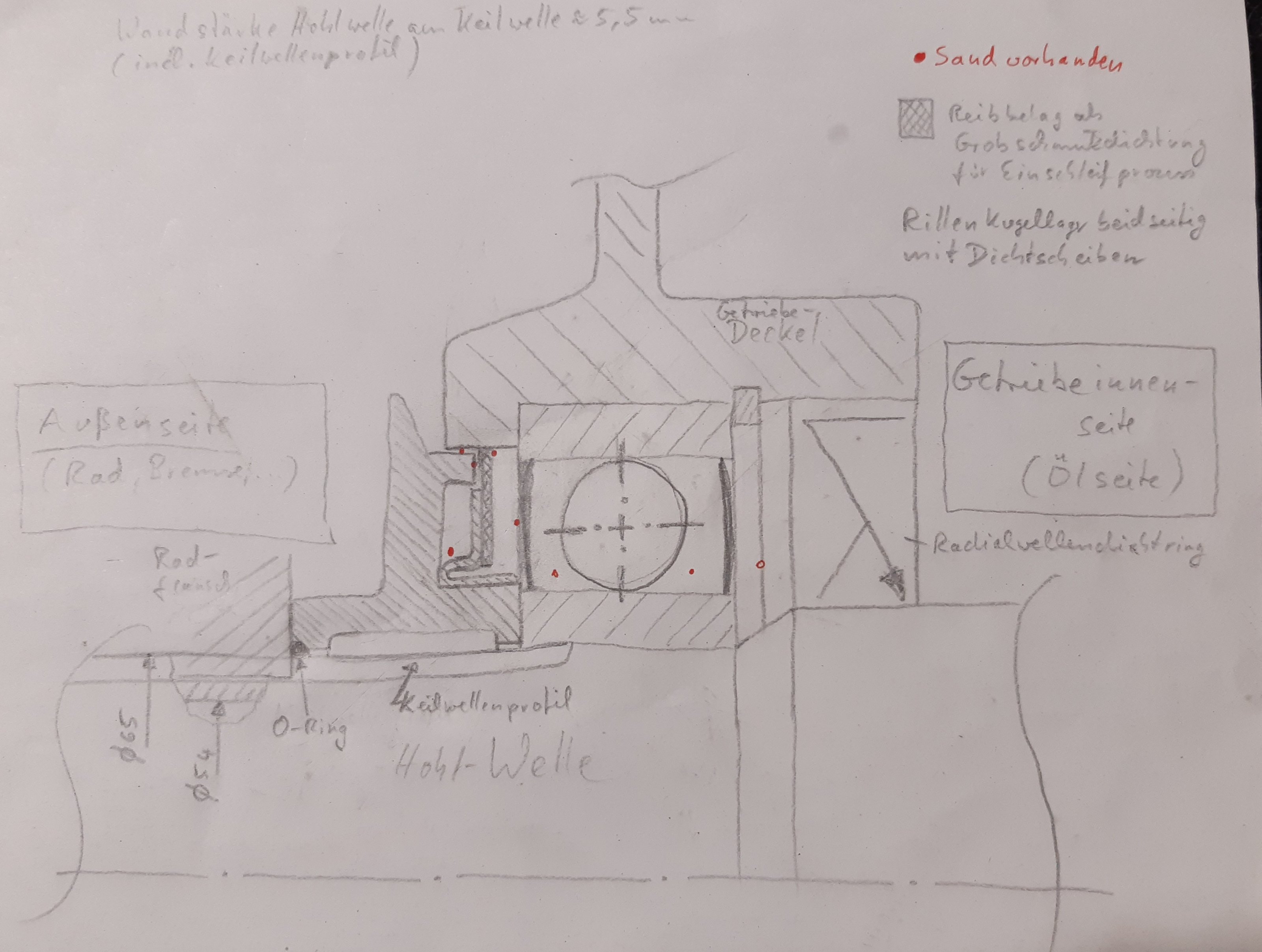

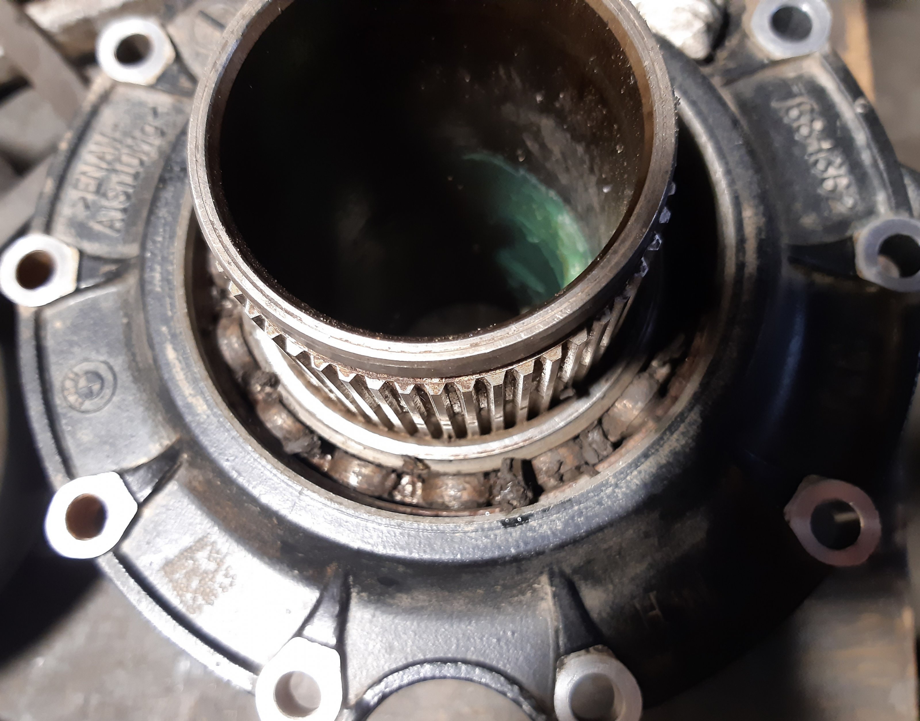

5 x TET NL mit extremen Wasser- und Schlammfahrten zerstörten in einem Jahr das Radlager in meinem HAG. Es gibt nur eine berührungslose Spaltdichtung vor dem Rillenkugellager mit Dichtscheiben. Diese Dichtungsart funktioniert nur bei Straßenfahrt. Hochdruckreiniger oder Überflutung, das heißt, das HAG befindet sich teilweise unter Wasser, führt zu Wasser- und Partikeleintritt ins Lager und zur Zerstörung desselben. Insofern ist die Hp2e für nassen Enduroeinsatz ungeeignet, es sei denn dass man jährlich sein HAG reparieren will. Abhilfe wäre entweder der Einbau eines HAG mit Entlüftung, bei diesem sitzt vor dem Lager ein Radialwellendichtring, oder das Füllen des Spaltes der Spaltdichtung mit Fett. Allerdings wird das Fett in der Spaltdichtung langsam infolge der Fliehkraft aus dem Spalt herausgedrückt. Dies macht die Möglichkeit der Nachschmierung notwendig, am besten per Schmiernippel. Ich hoffe es klappt die zugehörigen Fotos hochzuladen. LG Ulrich

An Deiner Stelle hätte ich mir da eher eines der nachfolgenden HAG mit Entlüftung organisiert. Ich kenne zwar den genauen Aufbau nicht, aber darin läuft dieses Lager wieder im Öl und ist deswegen vermutlich besser gegen äußere Unbill abgeschirmt.
Haken daran gibt es mindestens zwei bzw. drei, in der Reihenfolge: Übersetzung, Farbe und Preis.

Ich würde dir empfehlen das Lager vorm einbau aufzumachen und mit Fett zu füllen, denn hier ist das eigentliche Problem, zu wenig Fett!!!
Deine Lösung sieht interessant aus ;)

Das Lager als 2 RS Version nehmen?

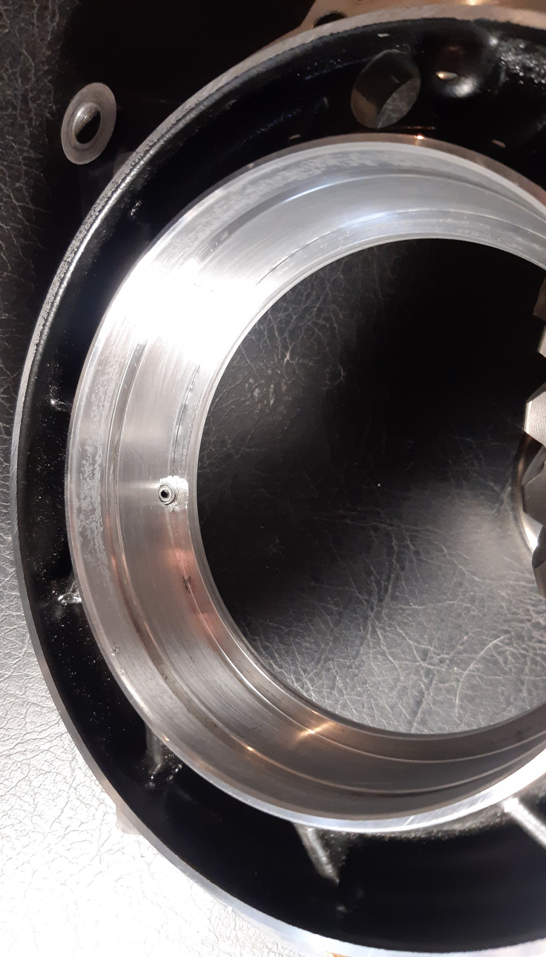

ich finde deinen Umbau interessant,
hast Du es schon zusammen und den Zwischenraum mit Fett gefüllt?

man sollte das HAG leicht unter Druck setzen, dann geht kein Wasser oder sonstiges rein.
Deckel mit Entlüftung kann ich umbauen, Problem ist welche Teilung der Radsensor braucht und welches Loch dort benötigt wird. ein anderes Passendes Loch für den vorhandene Geber macht noch kein anderes Geberrad. ( Tellerrad) sonst funktioniert kein ABS und kein Tacho!
Ich habe mein HAG auf ein Langes Niedrigdrehzahl 2,62 umgebaut, da kam genau diese Problematik mit dem Geber. Machbar ist fast alles.
Die Idee finde ich toll und wird auch funktionieren, ich denke Dreck ist dort das Problem, weil der die Abdichtung zerstört und dann auch den Dichtring. Wasser nicht so sehr, Hochdruckreinigerfest muss das auch nicht werden, da spült man eben nur mit dem Wasserschlauch hin.
