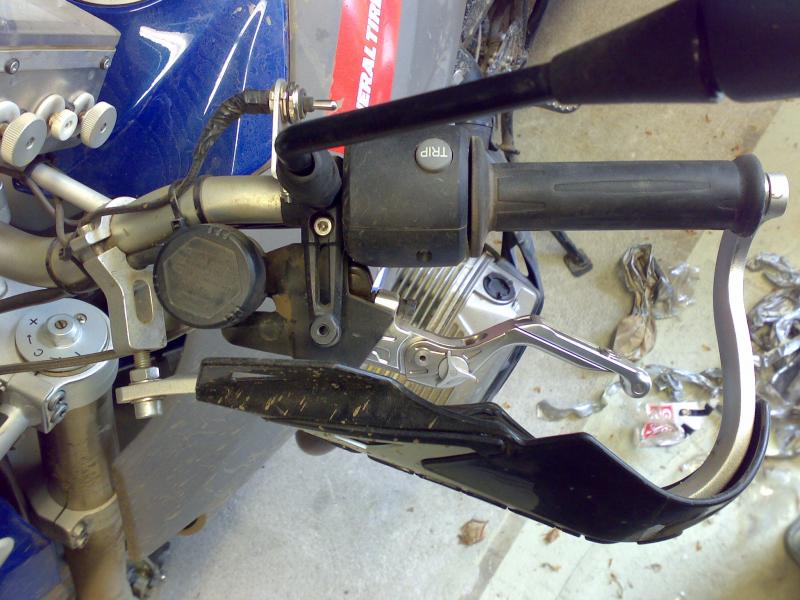

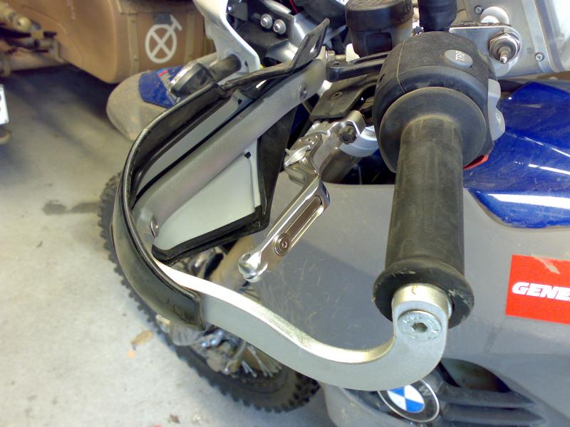

Quatsch, unser Shorty steht auf M-Lenker-Style! :p:D;) (diefergelähschd)
Schau an, der Basteltiger :D. Schaut gut aus. Glaubst Du, das kaltverformte Zeuch ist stabil genug und knickt nicht gleich wech? (Regen und Traufe) :confused:

Ja, ja... Shorty sag jetzt nix. Mir hat schon mal ein Endurogott gesagt: "Das ist eine Lenkstange - keine Haltestange". Bei der Mittagspause hab ich dann gesehen, dass er Unterarme hatte wie ich Oberschenkel.....
ich wußte schon immer das ich ein starker bin....:D
...ich glaub, da ist schon alles richtig montiert. Der Lenker liegt kopfüber!
(in Gedanken einmal 180° in der Bildebene drehen)
bingo willi
Bleistiftwürger? Niemals, ich kämpf' schon mit der SuperSoftTouchTastatur !
das zauberwort heißt jeden tag ein brötchen mit 3cm nutella-auflage :D

Schau an, der Basteltiger :D. Schaut gut aus. Glaubst Du, das kaltverformte Zeuch ist stabil genug und knickt nicht gleich wech? .
ich sag ja, ist stabil aber nicht so wie die zu kaufenden Dinger, für meine Zwecke tuts....und ganz sicher stabiler als das TT Plastikdingens. Cooler Ausschaun tuts sowieso...so bischen ranziger Abenteuerlook:)

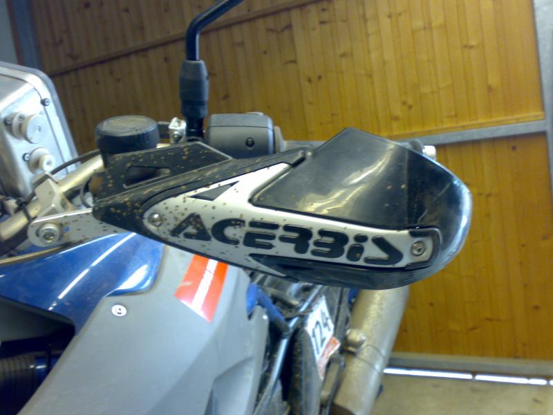

ich habe die Acerbis
meiner Meinung eine recht robuste Lösung mit angepasstem Preis (hab ca. 100 € dafür gelöhnt)
Beim Anbau muss der Bügel im Winkel etwas gebogen werden und für die Abstützung eine längere Schraube verwendet werden. Keine Basteleien oder Sonstiges :)

Genauso stelle ich mir mein Aluteil auch vor....
Acerbis sagst du - 100EUR,-... Ok, schon entschieden, ich schnitz' selber..

@shorty: iss doch X-Challenge orischinohl, oder?
Ich tippe auf F800GS Handprotektoren oder aehnlich (z. B. X-Challenge, wie Du schon sagtest) aus dem Fundus der BMW Zubehoerabteilung, die voriges Jahr neu herauskamen. Sie haben diesen gekroepften Rohrbuegel und sehen sich untereinander sehr aehnlich.
Vermutlich unterscheiden sich bei diesem Typ Handschutz nur die Buegel oder das Montagezubehoer zur Anpassung an den jeweiligen Lenker geringfuegig, waehrend die Plastikteile gleich sein duerften (habe das nicht im Detail ueberprueft, vermute es wegen der optischen Aehnlichkeit).
Moeglicherweise hat TT die ja gebaut? Die fertigen ja das eine oder andere im Auftrag bzw. in Kooperation mit BMW.

Sieht aus....
...wie ein am Lenkerende gequetschtes Rohr...sehr elegant verlaufend in den Kunststoff/Aluschnupsel!?!
Ob das hält, wenn da mal richtig ein Schlag drauf kommt????

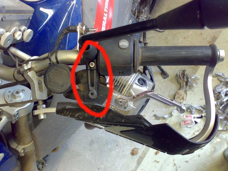

in der zweiten gedruckten Bedienungsanleitung (die für den Geländeeinsatz) ist beschrieben, wie man die Handprotektoren montiert.
Die Standard Spiegelhalter werden demontiert und die für die Aufnahme des Kunststoffteils (für die Handprotektoren) montiert.
Ich kenne nur die Teile für die Handprotektoren, hat jemand die Standard Armaturen dabei gehabt oder gibt es die nur in der Anleitung?
Hallo André,
ja, ich.
Ich hatte die nackte Auslieferungsversion und dazu eine Kiste "Offroad-Kit". Diese Standardteile = Halbschellen sind dann übrig geblieben und fein säuberlich in ein Tütchen gewandert und dort warten sie auf...??? ;)

also ich bin
mit den Hanschützern von Acerbis sehr zufrieden!
Sie sind äußerst robust ausgeführt, passen ohne größere Umbauten und sind vom Preis her ok.
Da ich in vielen Fällen ein Freund vom Eigenbau bin, habe ich mir bei den Handschützern diese Option auch schon überlegt. Der Aufwand würde aber in keinem Verhältnis zum Ergebnis stehen, vorallem wenn's gute zu kaufen gibt, die auch schon hundertfach erprobt sind :cool:
