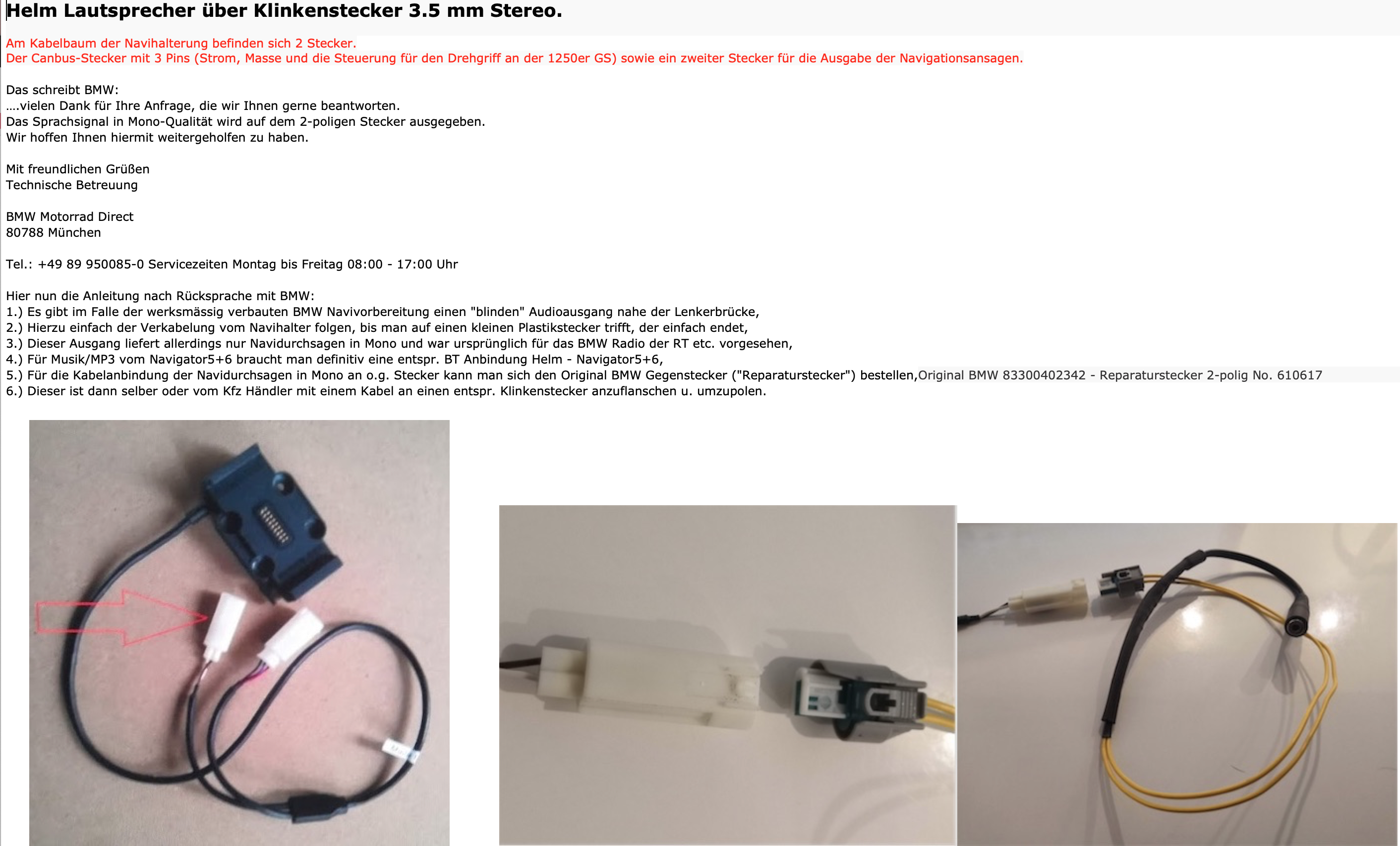

ich wollte gerade den Abbiegeblitz einbauen und musste feststellen, dass an meiner 21er GS kein Audioausgang mehr vom Navi vorhanden ist.
Laut ETK ist aber auch für die 1250er dieser Audiostecker auf dem Bild in der Nachrüstung noch vorhanden, aber im Artikeltext steht ohne Audio.
Nachrüstung Navigationsvorbereitung - BMW K51 (R 1200 GS Adv., R 1250 GS Adv.) R 1250 GS Adv. (0J51, 0J53) (0J51) - BMW Ersatzteile - leebmann24.de
Weiß jemand mehr oder seit wann das bei BMW ab Werk geändert wurde oder wurde ab Werk schon immer ein anderer Kabelanschluß verbaut?

Also im MJ. 2019 ist der Audioausgangssrecker noch vorhanden (War...den hast Du jetzt :wink:)

@Andi#87 So habe ich das auch in Erinnerung aber das scheint BMW nun geändert zu haben.
@iHans Von wann ist diese BMW Antwort?

Ist an meiner von Werk aus gelieferten Navigationsvorbereitung 1250 GS (2019) so.

Hi,
evtl. kannst Du die Halterung aufschrauben und direkt anschließen.
Die Pinbelegung findest Du z.B. im PDF auf Seite 78/79
(der Zumo660 passt auch, gleiches Pinning).
Ciao Markus

Vermutlich nicht. Da die RT (und K) das nicht mehr braucht wird’s wohl generell wegreduziert worden sein.

Der reine Halter ist ein Einzelteil und hier Bestandteil des Sets.
