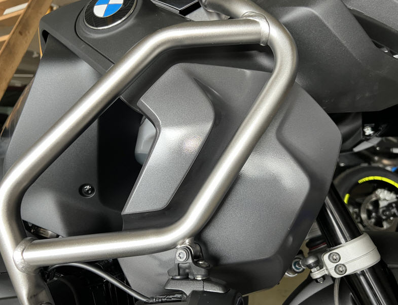

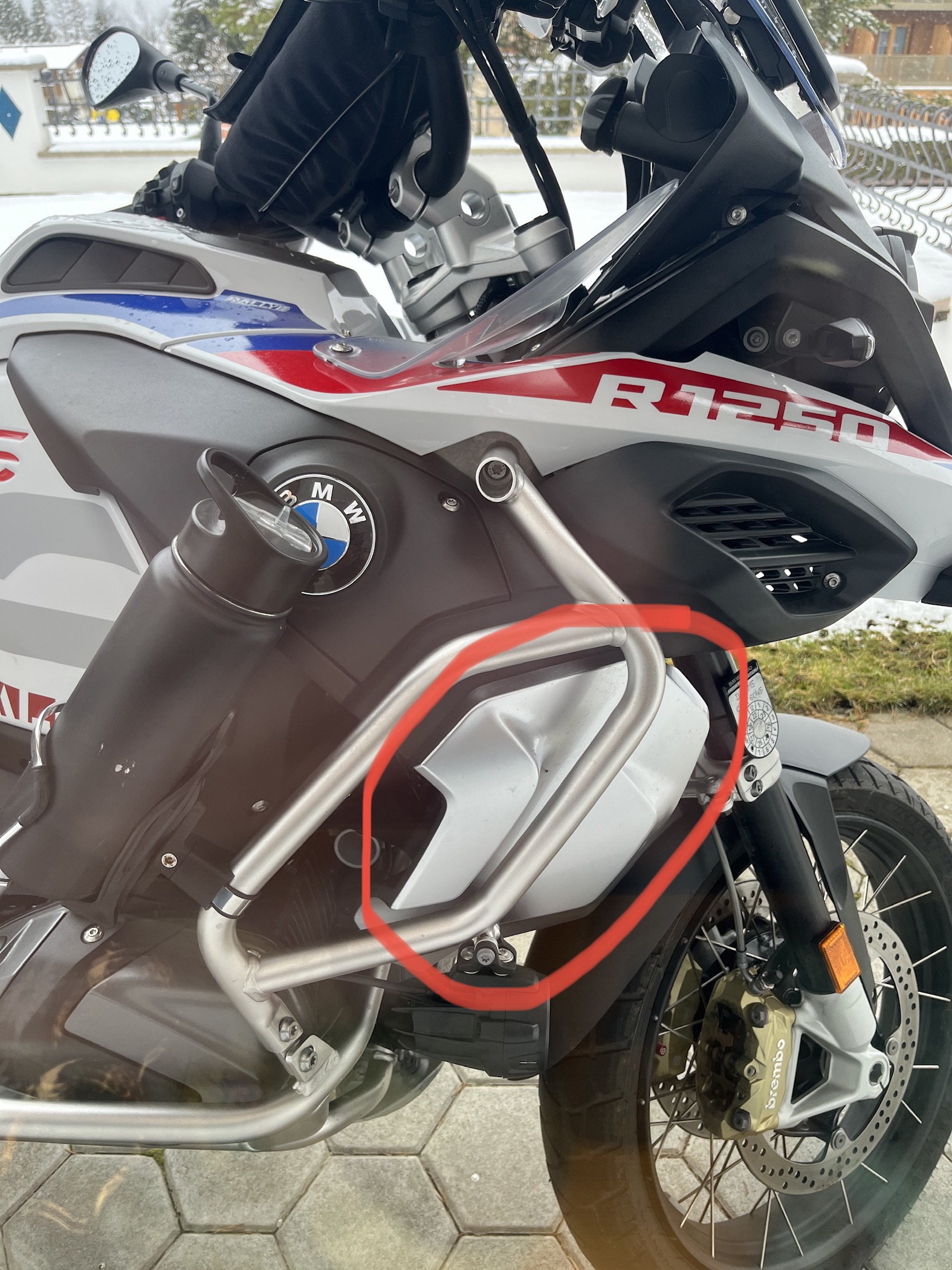

Hat einer diese Teile in schwarz (nicht Karbon) oder weiß wo ich sie bekomme?

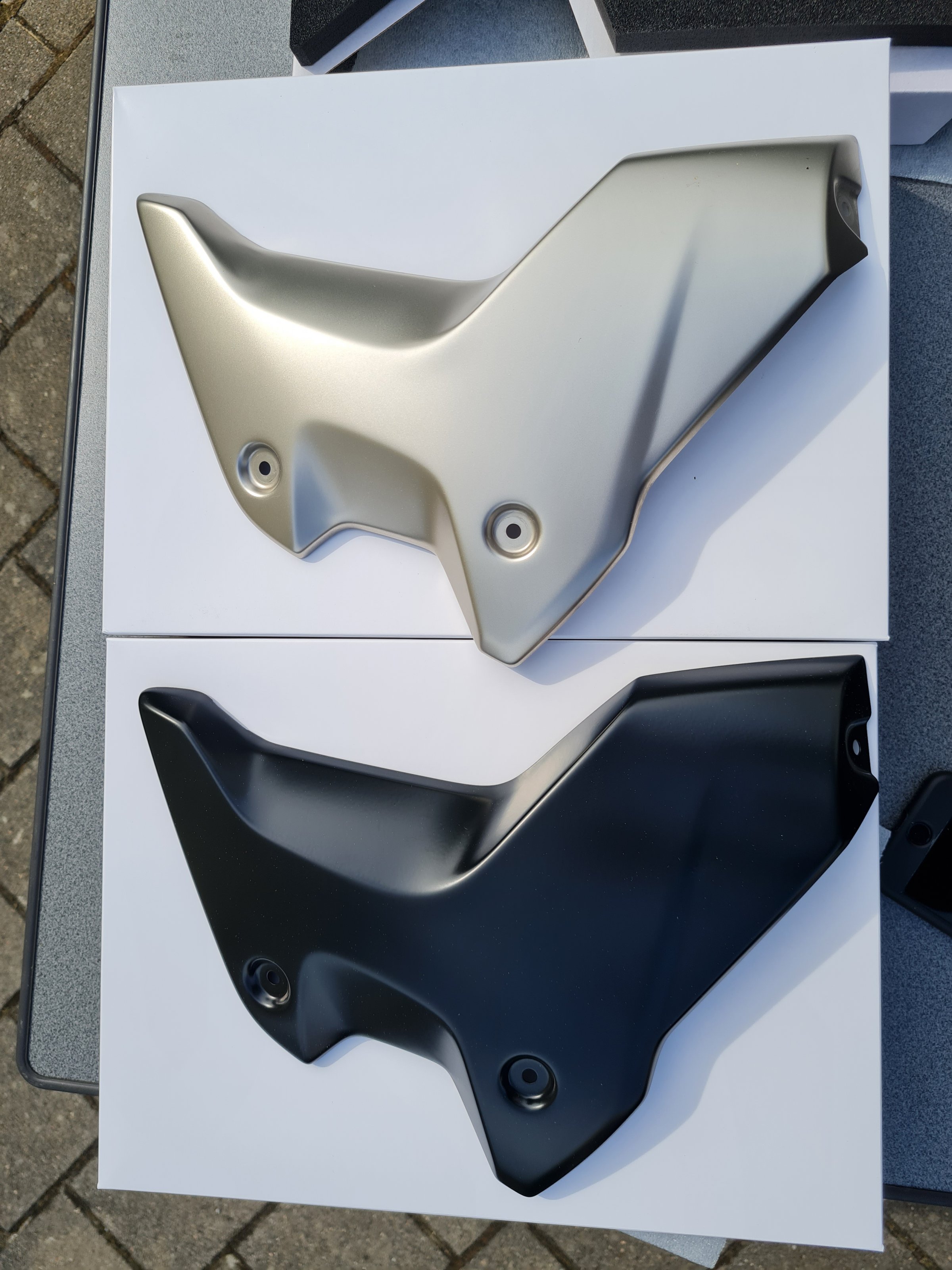

M.W. gibt es die von BMW nicht in schwarz. Ich würde sie pulvern lassen.
Edit: nachdem die Teile aus Kunststoff sind wäre das Lackieren wohl besser.

Für die Adventure gibt es die nicht original in schwarz zu kaufen. Pulverbeschickten habe ich mir überlegt, da die Teile aber aus Plastik sind habe ich mich zu entschlossen sie selbst mit der Spraydose zu lackieren. Ich wollte aber auch nicht schwarz sondern das Grau des Tanks.

Weil jetzt einer ein besonderes Verfahren entwickelt hat, ist das noch lange nicht üblich und ich kennen keinen, der Kunstoff pulverbeschichtet, warum auch.
Folieren oder lackieren ist hier anzuwenden. Und wer es besonders möchte, nimmt Raptorlack.

Lackieren lassen ... das dürfte keine 150€ kosten ...

Was spricht den gegen selbst lackieren ? Kunststoff Haftgrund, Lack und Klarlack gibt es als Set. Ich habe das vorher auch noch nie gemacht und habe zuerst mal eine leere Shampoo Flasche lackiert. Das hat sehr gut gehalten und ist schön geworden. Man darf halt nur nicht zu viel auf einmal sondern mehrere Lagen sprühen. Dann wird das schön und kostet nicht viel.

Würde ich auch folieren. Ist jetzt kein Hexenwerk und wer das nicht selbst machen möchte, der kann auch zum Folierer gehen. Hat den Vorteil, dass man die Folie ohne Probleme wieder runter bekommt und ggf. auch einfach neu machen kann.

Ich für die beiden Blenden n Fuffi bei Lacker um die Ecke bezahlt

Hab meine auch einfach zum Lakierer gegeben - er meinte er hat die Oberfläche per Säure etwas angerauht und dann in matt schwarz lackiert - hält bisher (dürften um die 30-40t KM sein) top. Hat glaube ich um die 120€ gekostet.
