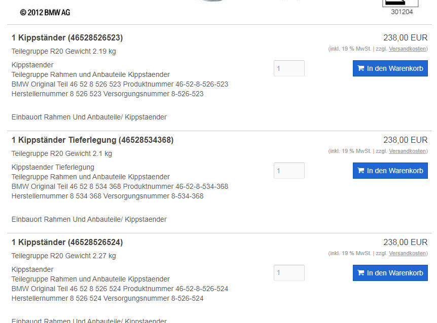

Da bist Du ja bei einem echten Fachbetrieb gelandet. 2 Minuten Suche im online Ersatzteilkatalog zeigen für die normale GS schon mal 3 verschiedene Ständer an.
Der mit der Endnummer 524 ist der Standardständer für die Adventure und scheint somit die Version für die höhere GS zu sein.

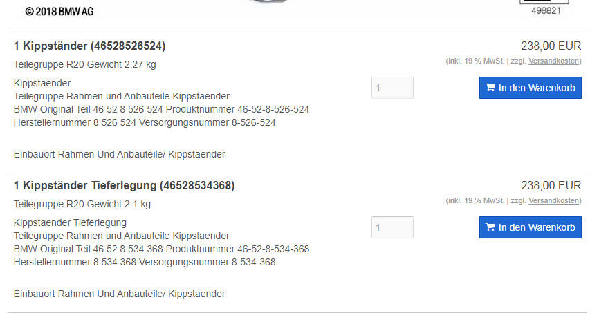

Adventure:
So schwer ist das doch nicht ....
Du kannst ja mal selbst suchen was mir Deiner Fahrgestellnummer raus kommt:
https://www.online-teile.com/bmw-motorrad-ersatzteile/index.php?language=de
Aber nach meiner Logik wäre der 524 der Richtige fuer die höhergelegte GS.
