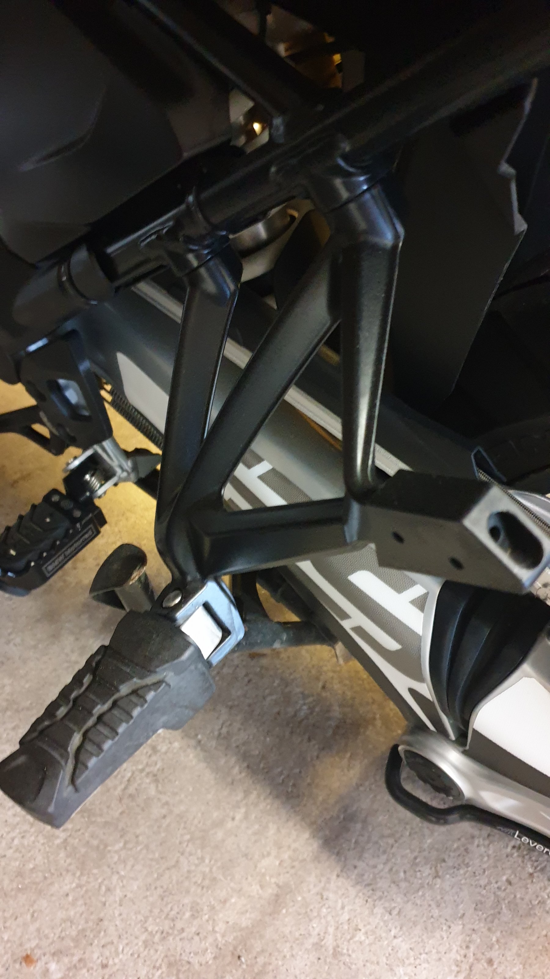

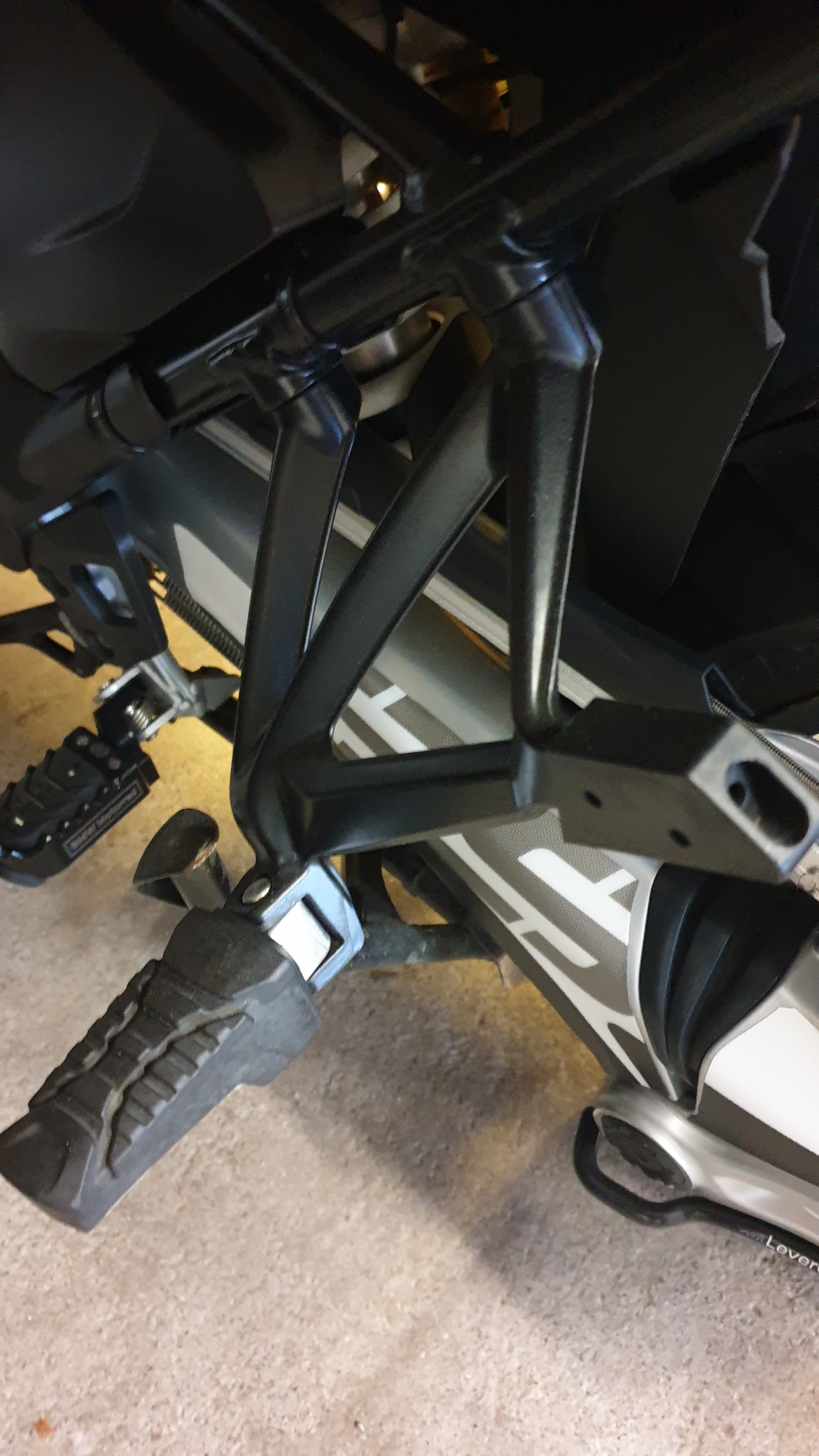

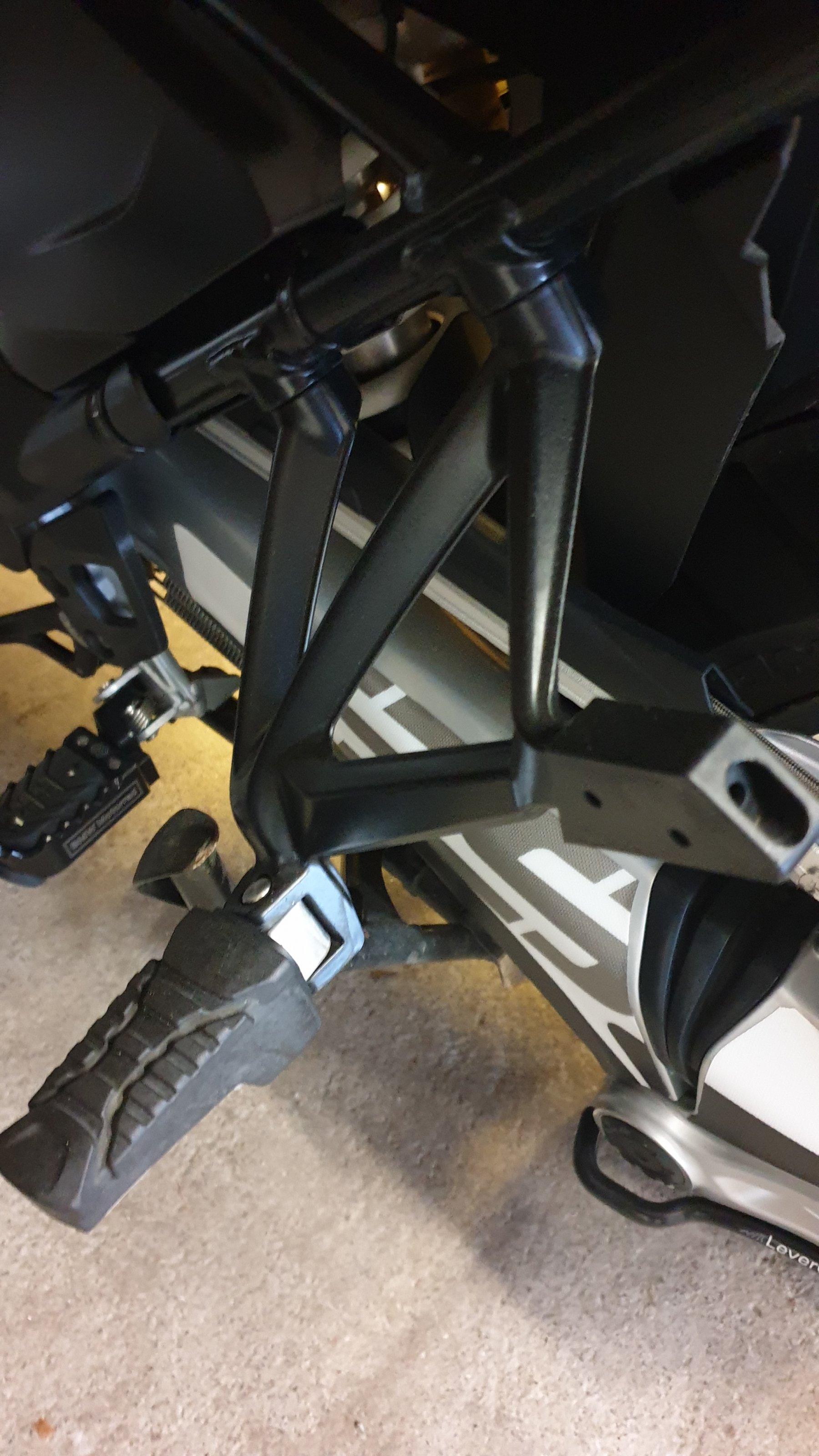

Dreyka
Dreyka
29.10.2019
2.269
Oberfranken
17" GS
Das liegt dann an der Qualität der Arbeit. Bei meinen Rasten ist da nach drei Jahren nix zu sehen.
du hast die Rasten ja nicht pulvern lassen. Ich habe meine Kritik über die Haltbarkeit, bei den Rasten selber ausgeführt, nicht über die Halter. Diese sind auch bei mir seit über zwei Jahren, wie am ersten Tag...
