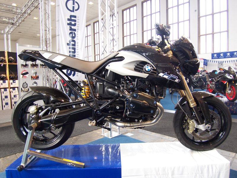

Wer hat Carbon-Kotflügel an- und Plastikteil abgebaut ?
Das Thema hier hat zwar schon ein paar Monate auf dem Buckel, aber vielleicht gibts ja mittlerweile Erfahrungsberichte.
Mich interessiert folgendes: Auf dem Bild im Beitrag #4 (schwarze MM) sieht es sio aus, als ob der hässliche Plastikkotflügel ganz demontiert wurde, auf den Ilmberger-Fotos (#15) scheint er ca. zur Hälfte gekürzt.
Hat jemand den Carbon-Flügel montiert und das Plastikteil ganz weggelassen ? Wegen der Führung der Kabel - wie habt Ihr die ggf. befestigt ?
Ziel kann nur sein: ohne Plastik (den Rest macht Ziros Heck) !

@ Schlonz: Herzlichen Dank ! So soll das aussehen
@ KlausJ: Du hast Post ! Bitte melde Dich kurz
