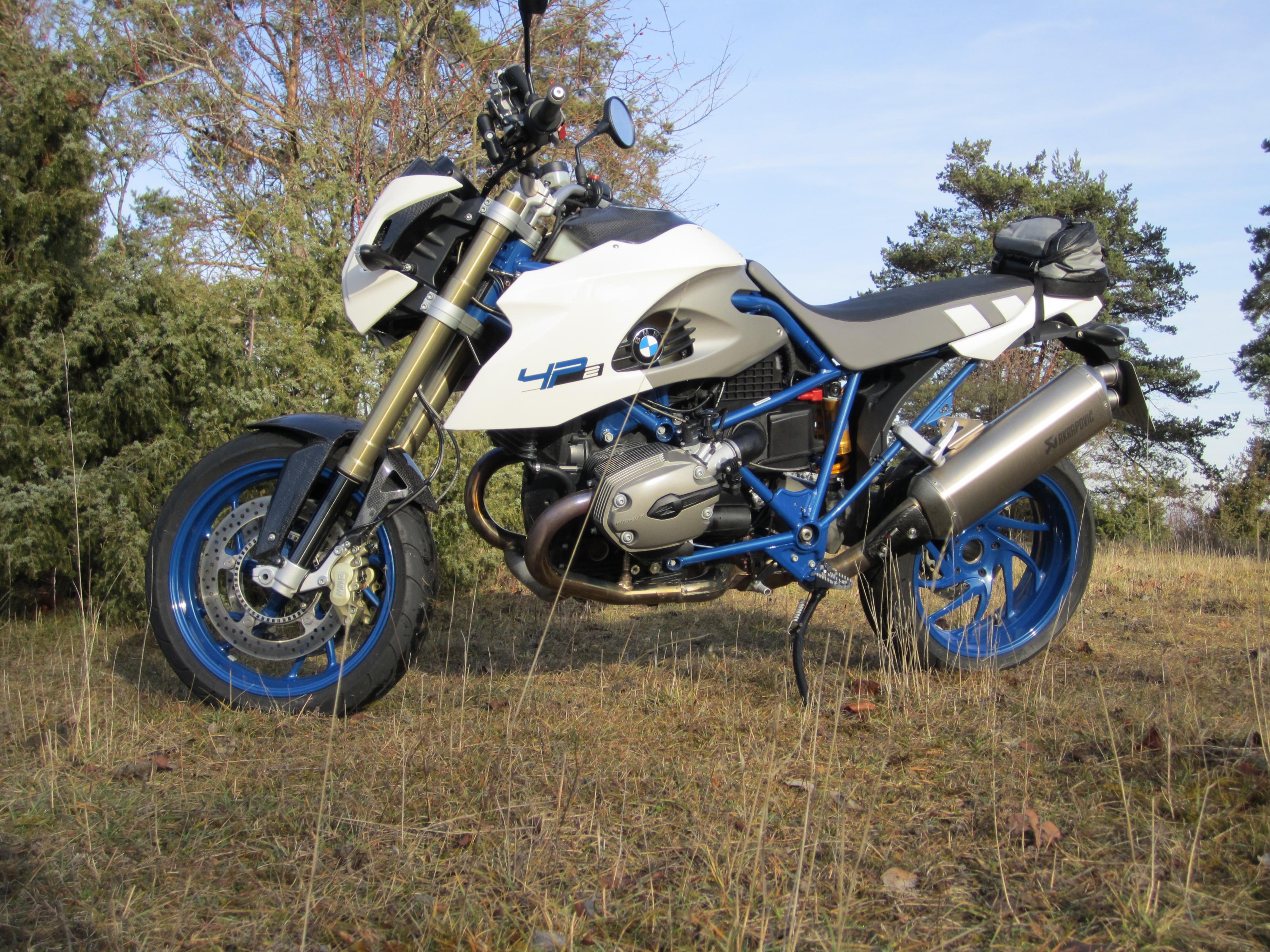

Hallo, es ist ganz einfach, die grauen Teile werden einfach solange geschliffen bis sie glatt sind.

Ahja - ok. Vielen Dank für die Info.
Hätte nicht gedacht, dass man das mit diesen groben weichen Kunststoffteilen hinbekommt. Muss eine aufwändige Arbeit sein, all diese Kanten und Vertiefungen an den grauen Teilen glatt zu kriegen.
Dein Foto zeigt ja so eine Hübsche HP2E:
Hast du das machen lassen - oder so gekauft?
Ist das haltbar, oder muss man wg. des relativ weichen Kunststoffs Acht geben?
Kann evtl. jemand einen Lackierer empfehlen, der sich damit aus kennt?
Ich denke da vor allem an den passenden Haftgrund zwischen Decklack und Kunststoff...
Würde mir am liebsten eine bereits lackierte HP2E zulegen, aber die sind ja ja NOCH seltener zu finden als grau/blauen. :grosse-augen:

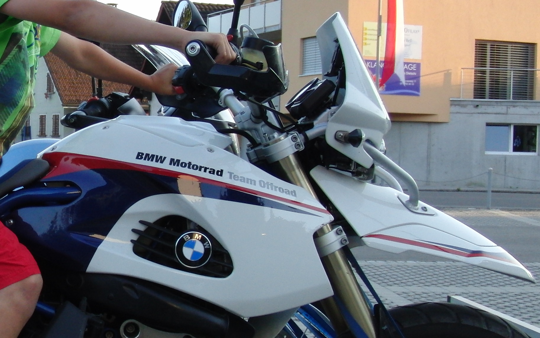

Die Teile sind bei der Megamoto schon original von BMW 2 farbig lackiert.
So wie es aussieht sind es die identischen Teile bei der Enduro und Megamoto.
Wie "ngo 65" schon geschrieben hat sollte es für einen Lackierer kein Problem sein.
Gruß Gerhard

Hallo Gerhard,
Die Tankseitenteile der Enduro und Megamoto sind unterschiedlich in der Form.
Das schleifen war aber kein Problem.
Der Lack hält mit entsprechendem Haftgrund ganz gut, nach ca 7 Jahren sieht das ganze immer noch ganz gut aus.
NGO

Hallo Tuberkulum,
Das schleifen und das Abkleben der Linien habe ich selbst gemacht und dann die Teile immer wieder zum Lackieren gebracht .
Ist eine schöne Beschäftigung für den Winter.
