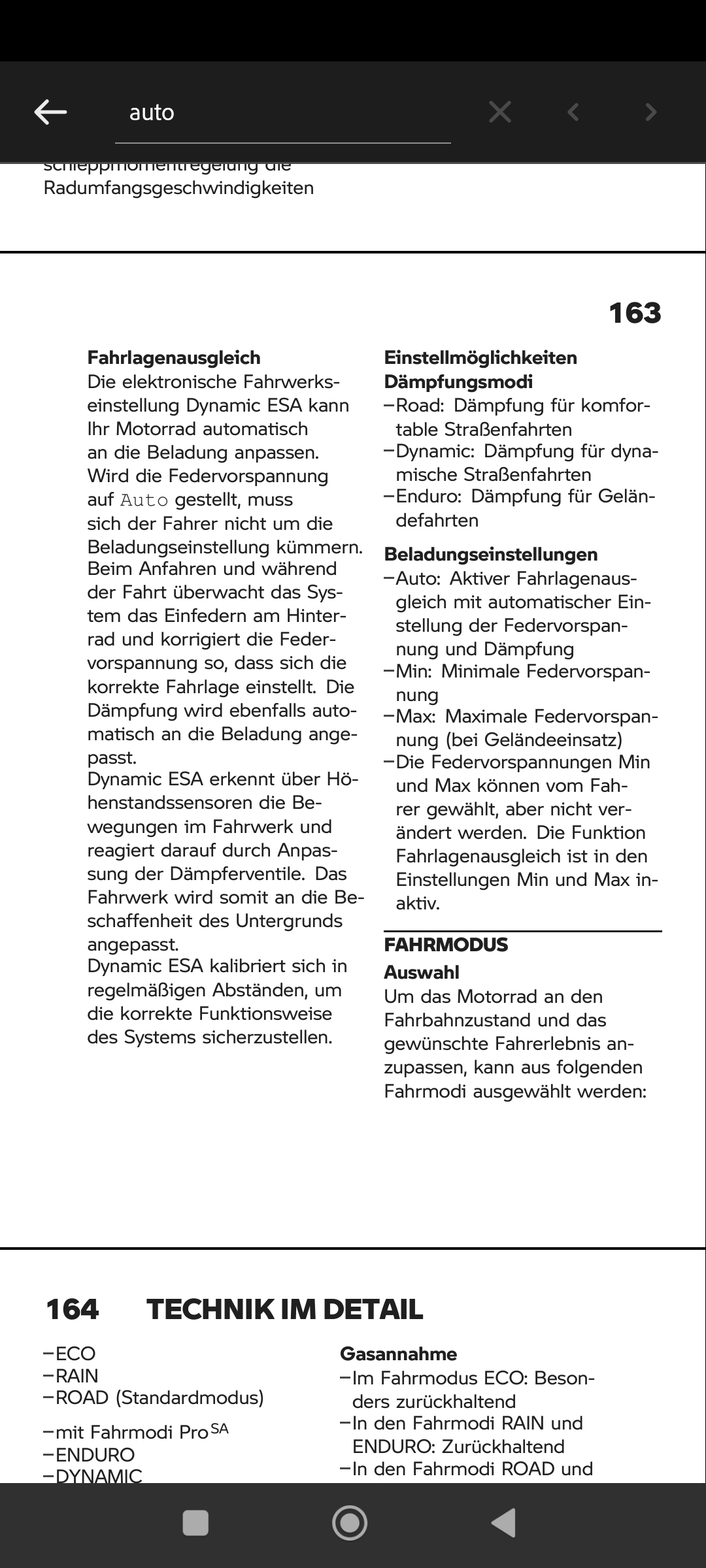

Hallo, hab in der Suche jetzt nix in der Richtung gefunden.
Heute kam mir mal in den Sinn das ESA auszuprobieren. Also ich meine im Stand im Leerlauf mal auf max/hoch, auf niedrig und auf Auto gestellt. Einfach so weil ich das noch nie probiert habe und um zu sehen was da so passiert.
Ich bin immer seit ich meine 1250er vom Händler übernommen habe, also seit August 2023 und ca.20Tkm, mit Auto gefahren.
Also mal auf Max gestellt und die Rally wurde langsam immer höher. Hat mich direkt erstaunt wie hoch die wurde. Danach dann auf Min gedrückt und sie wurde langsam wieder niedriger. Nette Spielerei. Danach hab ich wieder auf Auto gestellt. Hier allerdings hat sich gefüllt nix an der Höhe geändert.
Daher meine Frage jetzt, ist es normal dass das Fahrzeug Niveau im Min Bereich gefühlt sich nicht ändert bei Auto. Dachte erst das sich das vielleicht so zwischen Min und Max Niveau einpendelt.

Stimmt, da hätte ich auch mal guggen können.
Fragt sich nur, was ist die richtige Fahrzeughöhe.
Andi#87
Andi#87
07.11.2010
21.482
42781
R 1250 GSA 2019
30% Negativ, 70% Positiv Federweg.
Kannst Dir dann relativ einfach ausmessen :zwinkern:
