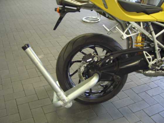

Ich hab nen Wunderlich Hinterradnabenständer, der allerdings nicht mehr vertrieben wird.
Um das Vorderrad auszubauen , kommt zusätzlich noch ein Kasten Bier mit Holzklötzen unter den Motorschutz.Ansonsten brauchte ich diese Konstruktion nur , um die völlig überbewertete Hawker Batterie ein- und auszubauen, weil für den Kernschrott auch noch das Federbein rausmusste.
hier bei Becker gibts den noch: (allerdings war der von Wunderlich aus einem Rohr gebogen und verschraubt)
so wie hier: http://www.gs-forum.eu/biete-privat...ckstand-fuer-die-hp2-r1200gs-r-rt-st-s-73931/
Quelle: Becker-Technik BMW Heck-Lifter

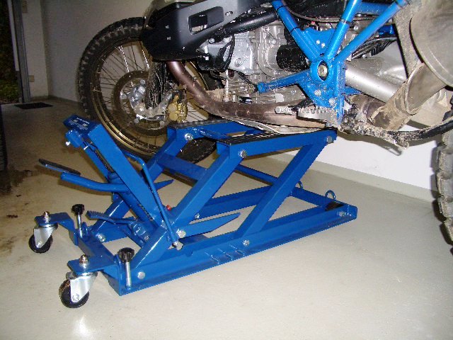

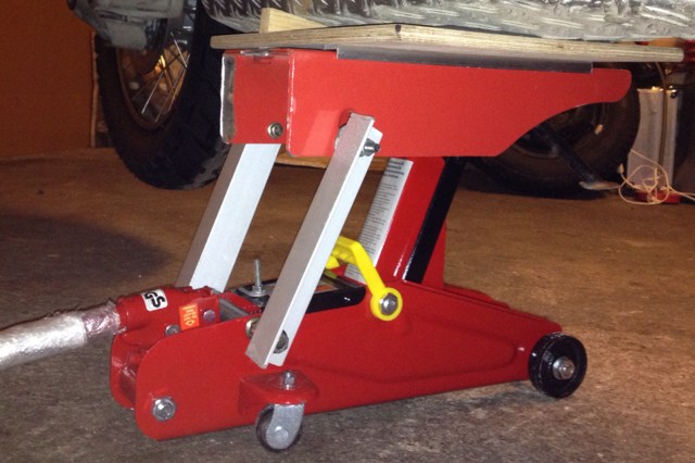

Hi @ all,
ich benutze diesen hier seit Jahren und bin sehr zufrieden.
Da ich einen TT-Motorschutz montiert habe (nicht mehr wie auf dem Bild den originalen), hat der Heber eine ideale, glatte Abstützfläche am Motorrad.
Gibt es in den Baumärkten etc, meist aber in rot und nicht in "Wagenfarbe" und kosten ca. 75,- bis 99,- €.

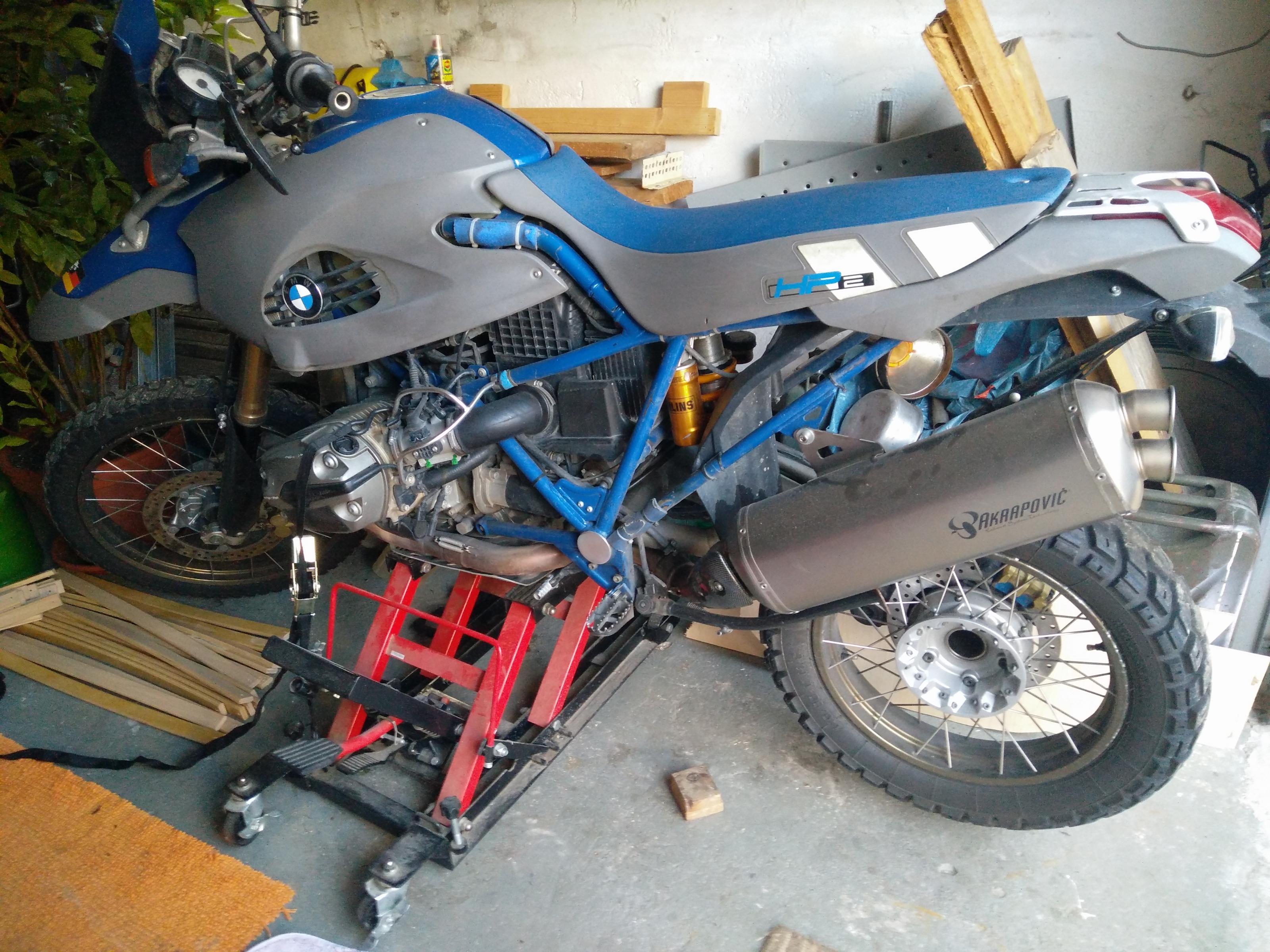

Hab auch so einen ähnlichen, nur den Touratechschutz hab ich nicht, sondern den originalen. Die steht da den ganzen Winter darauf

So siehts bei mir im Winter aus
Dein Moped hab ich irgendwie anders im Kopf, Hattech wech, 21" wech, 18" wech ..., nur die blaue Lampenmaske is noch da :(
Wir werden alt ...
Einen Becker Lifter für´s Hinterrad habe ich auch, steht damit ganz gut, Radwechsel hinten geht. Hinterradantrieb abklappen oder Schwinge ausbauen geht nicht.
Lifter unter dem Motorschutzblech ist meisst wackelig.
Hab die HP gerne mit zwei Spanngurten unter die Decke gezogen, man kann alles abbauen ausser den Heckrahmen, schauckelt beim Schrauben, für mich zum beide Räder wechseln aber optimal.
Hab mit ne Kiste mit einem Rolli drunter zusammen geschraubt, die anstelle des Motorschutzes angeschraubt wird. Moped wird mit den Spanngurten unter die Decke gezogen und dann die Kiste montiert. Lässt sich dann durch die Garage schieben und steht fest zum Schrauben.
Ist aber alles nix zum Schrauben Ü50, für den nächsten Wechsel der Kardanwelle oder der Kupplung muss ne Bühne her. Oder wenigstens ein Podest aus Paletten ...
