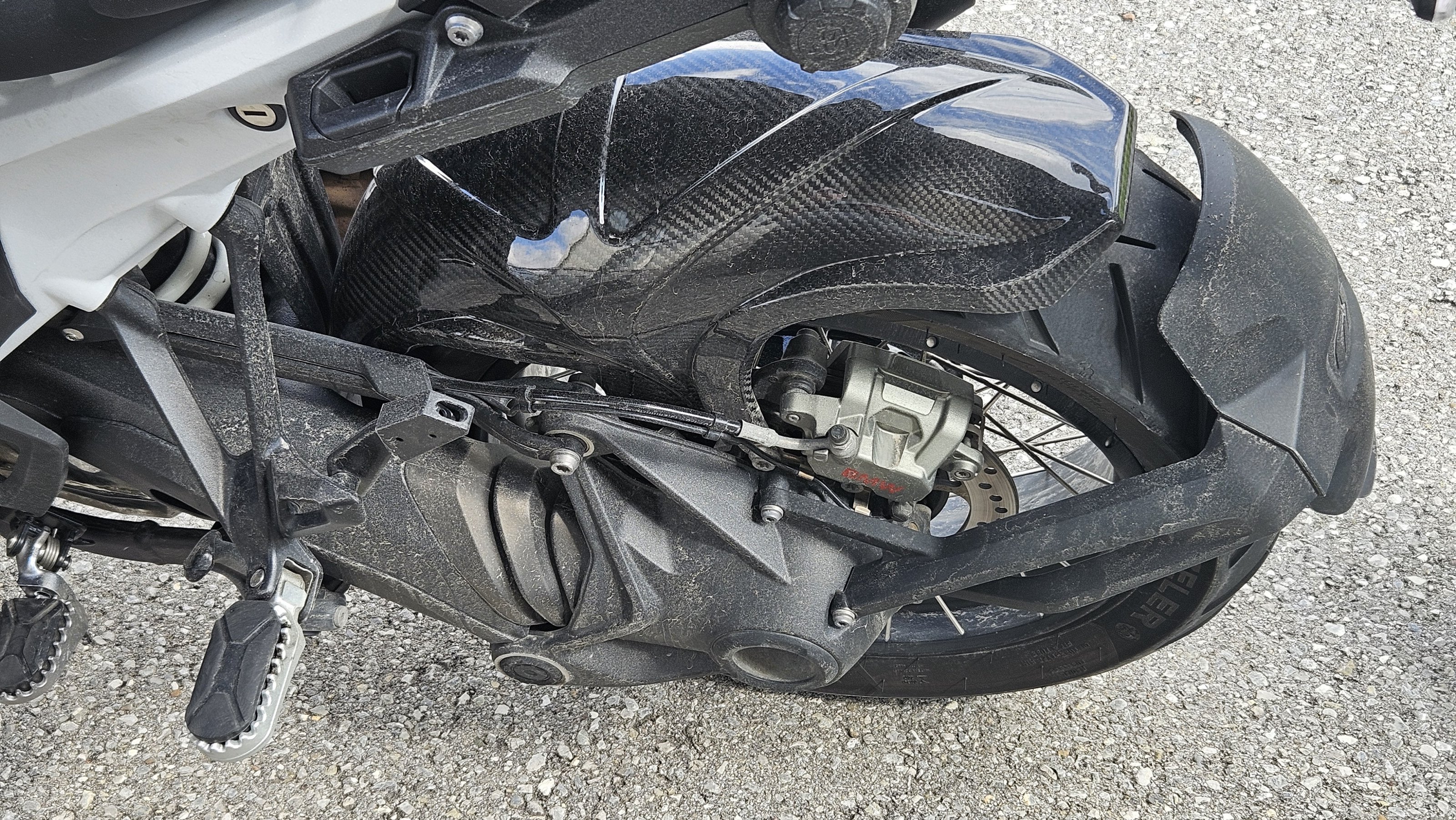

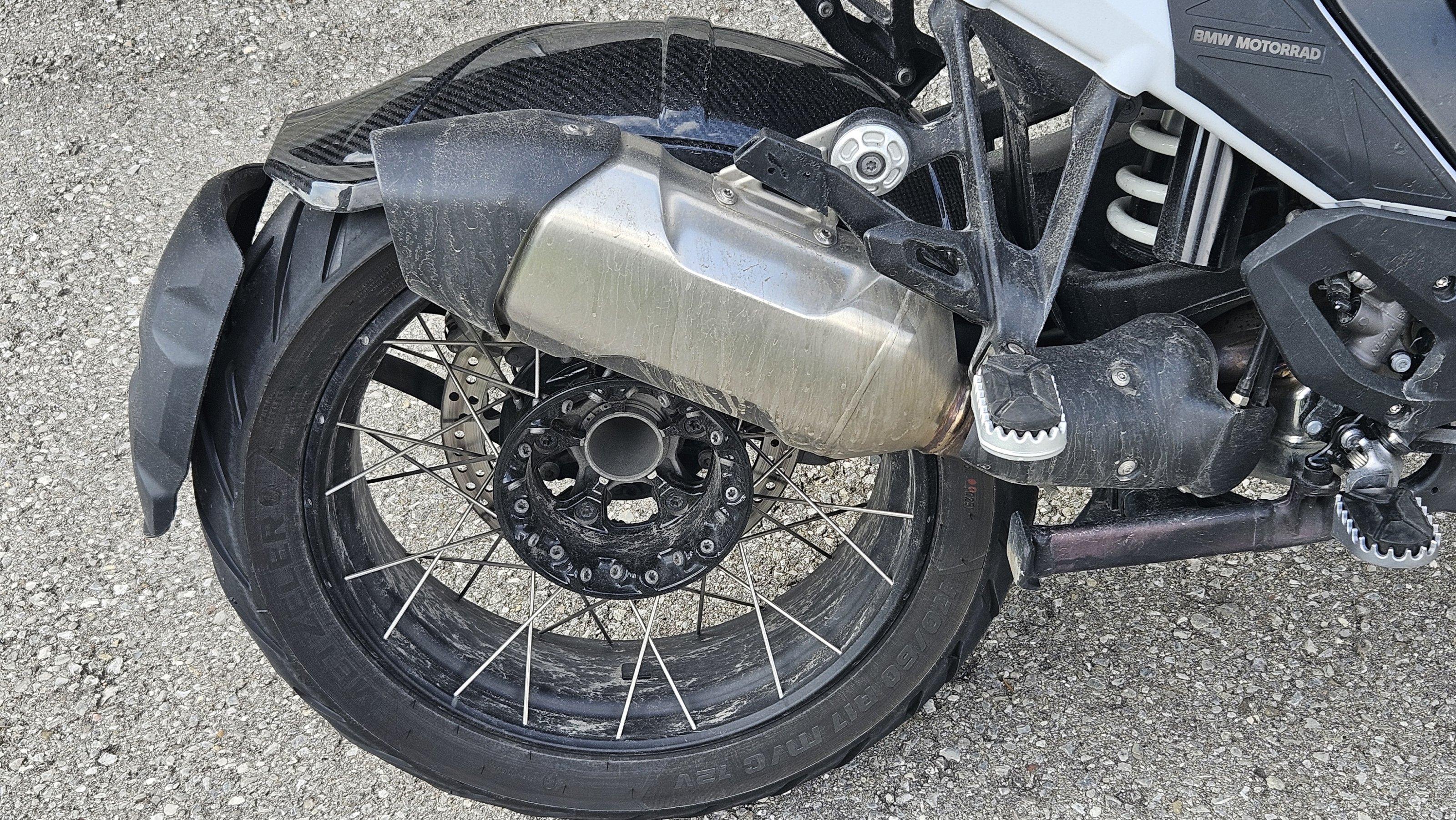

Servus,
heute eine knapp 300 km lange Fahrt bei überwiegend nasser Fahrbahn unternommen.
Die montierte Ilmberger Hinterradabdeckung hat voll überzeugt.
Weder die Koffer noch meine Sozia wurden dabei eingesaut. D.h. die Koffer hatten natürlich etwas Dreck aufgesammelt!
Einmal kurz mit einem feuchten Lappen drüber und gut wars.
Die Hose bzw. der Rücken war nur ganz leicht verschmutzt.
Ich würde behaupten dass 90% weniger an Hose und Jacke gelandet sind.
Ich habe diese Kombination mit dem serienmäßigen Schutz verwendet!
Was ich auch berichten kann, dass es keinerlei störende Geräusche gibt und keine Vibrationen entstehen.
Mir mich eine Empfehlung in Sachen Funktionalität.
Über die Optik kann man, genau wie über den aufgerufenen Preis geteilter Meinung sein.

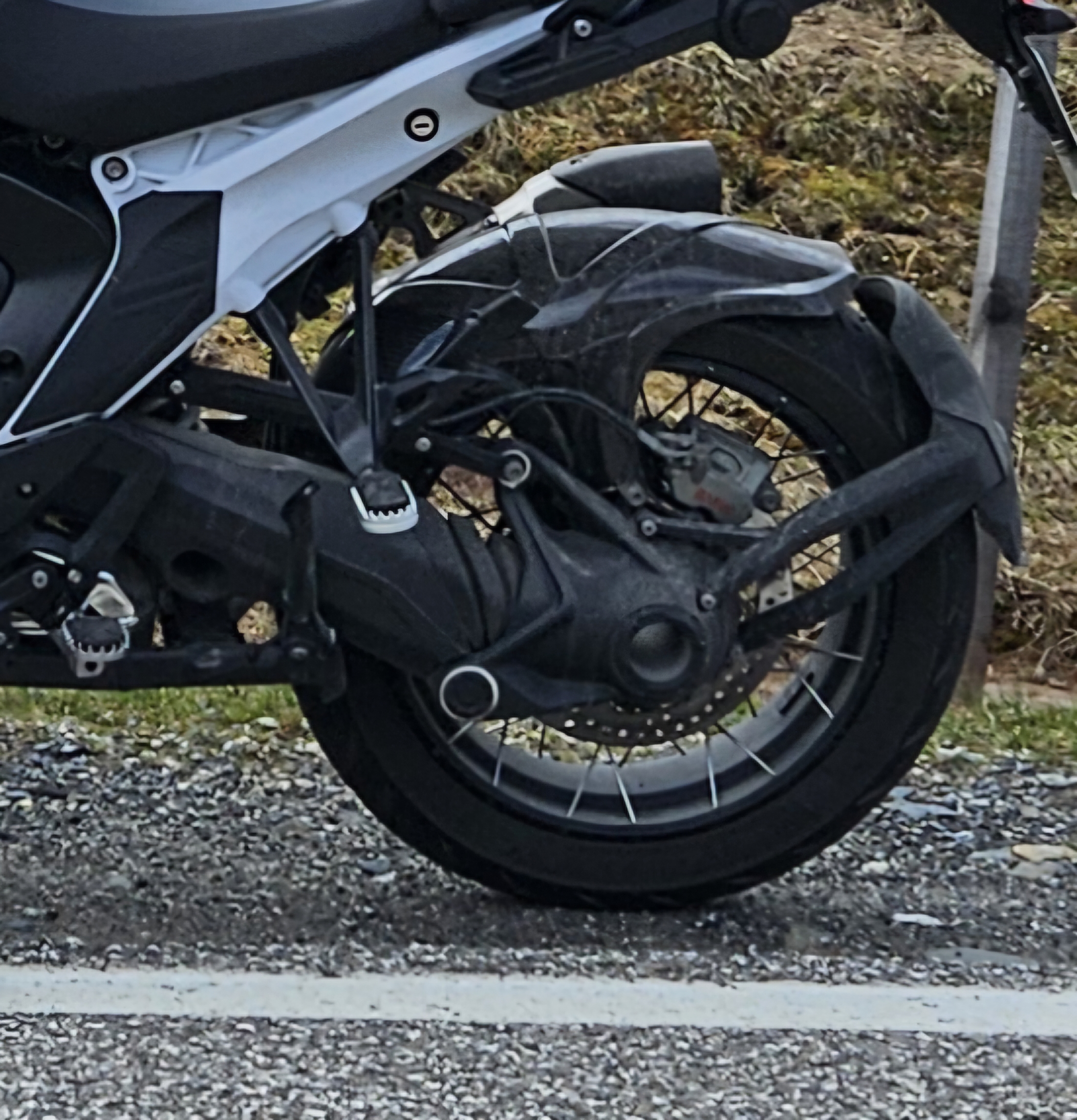

Heute hat sich erstmals die Gelegenheit geboten bei Regen (ca. 250 km) ohne Koffer den Verschmutzungsgrad auszuprobieren.
Die Hosenbeine blieben ohne Straßendreck.
Für mich Empfehlenswert.

Vielen Dank für deine Rückmeldung! Macht mir den Eindruck, dass der Ilmberger das Hinterrad mehr abdeckt als der Hinterradkotflügel von Puig. Ob das praxisrelevant ist, kann ich nicht beurteilen. Montage war kein Thema?
Gast-75280
Die Montage war/ist einfach.
Den Löffel abschrauben.
Am besten unter den Hauptständer ein Brett
Rad ab
3 Schrauben raus und anschließend mit Schraubensicherung die gleichen Schrauben wieder rein.
Jetzt 12tkm damit gefahren.
Da klappert nix.
