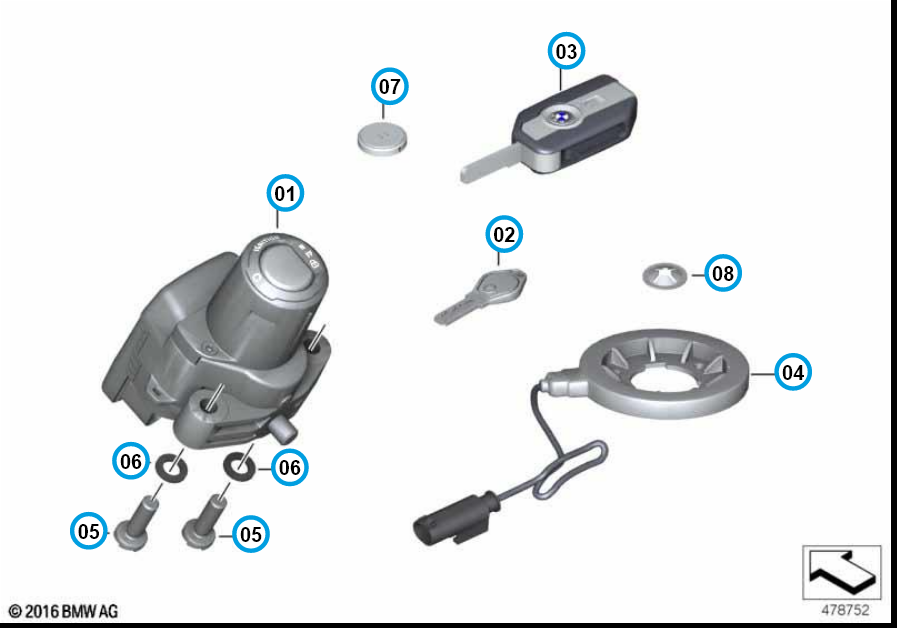

Eventuell ist was an der Verbindung zur Ringantenne.

Die Ringantenne ist über dem Hinterrad bzw. unter dem Sitz.
Normal solltest du eigentlich beim Sitzen eine gute Verbindung haben.
Kann man die irgendwie erkennen? Unter der Sitzbank ist soweit alles serienmäßig bis auf ein Zipbeutelchen, in dem der Fahrzeugschein drin ist.
Soweit ich weiss (könnte aber falsch liegen), ist die Ringantenne nur für die Notfunkton (Batterie leer), Sender + Empfänger für die normale Keyless Funktion sitzen im Zündschloß.
