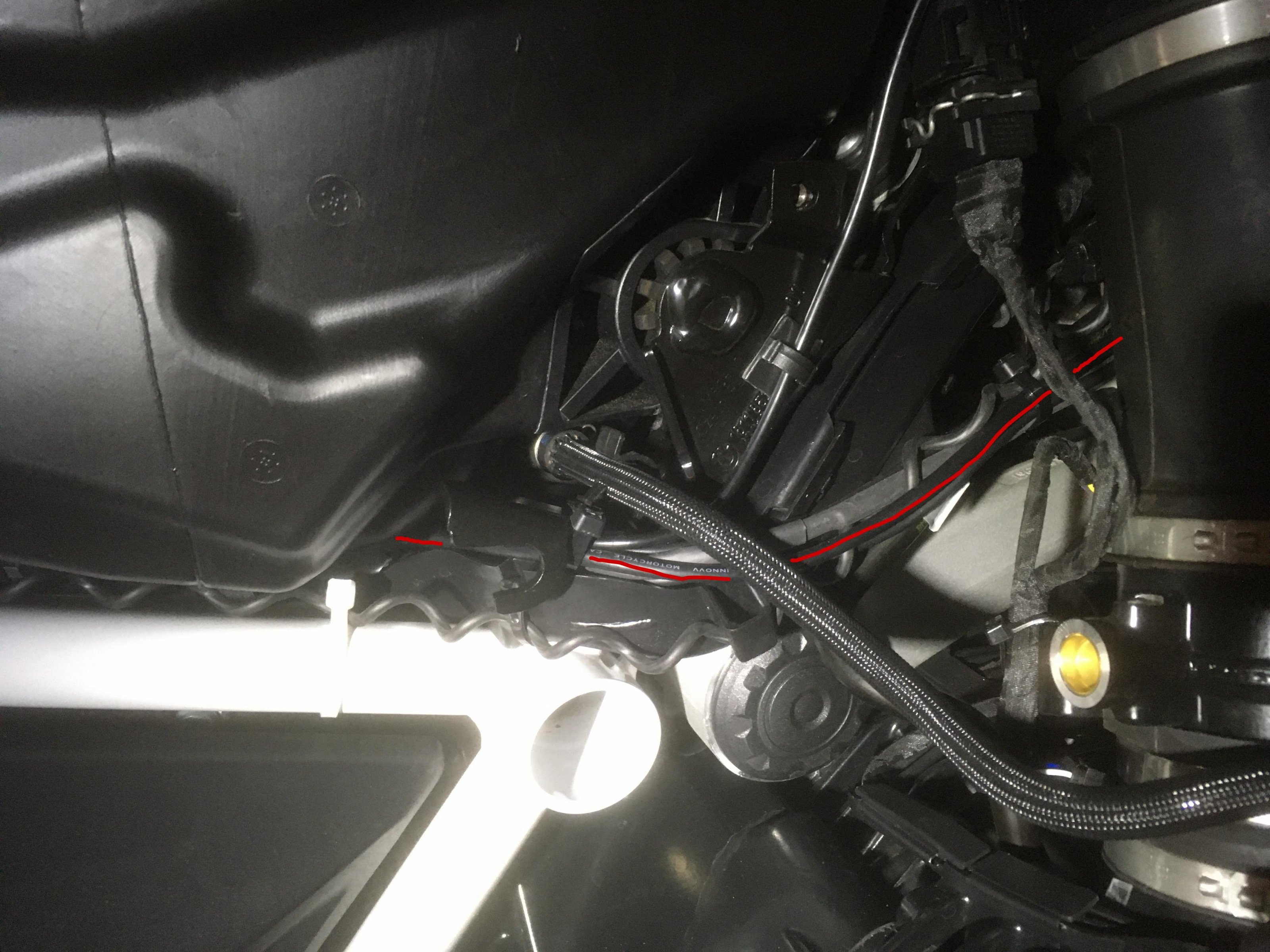

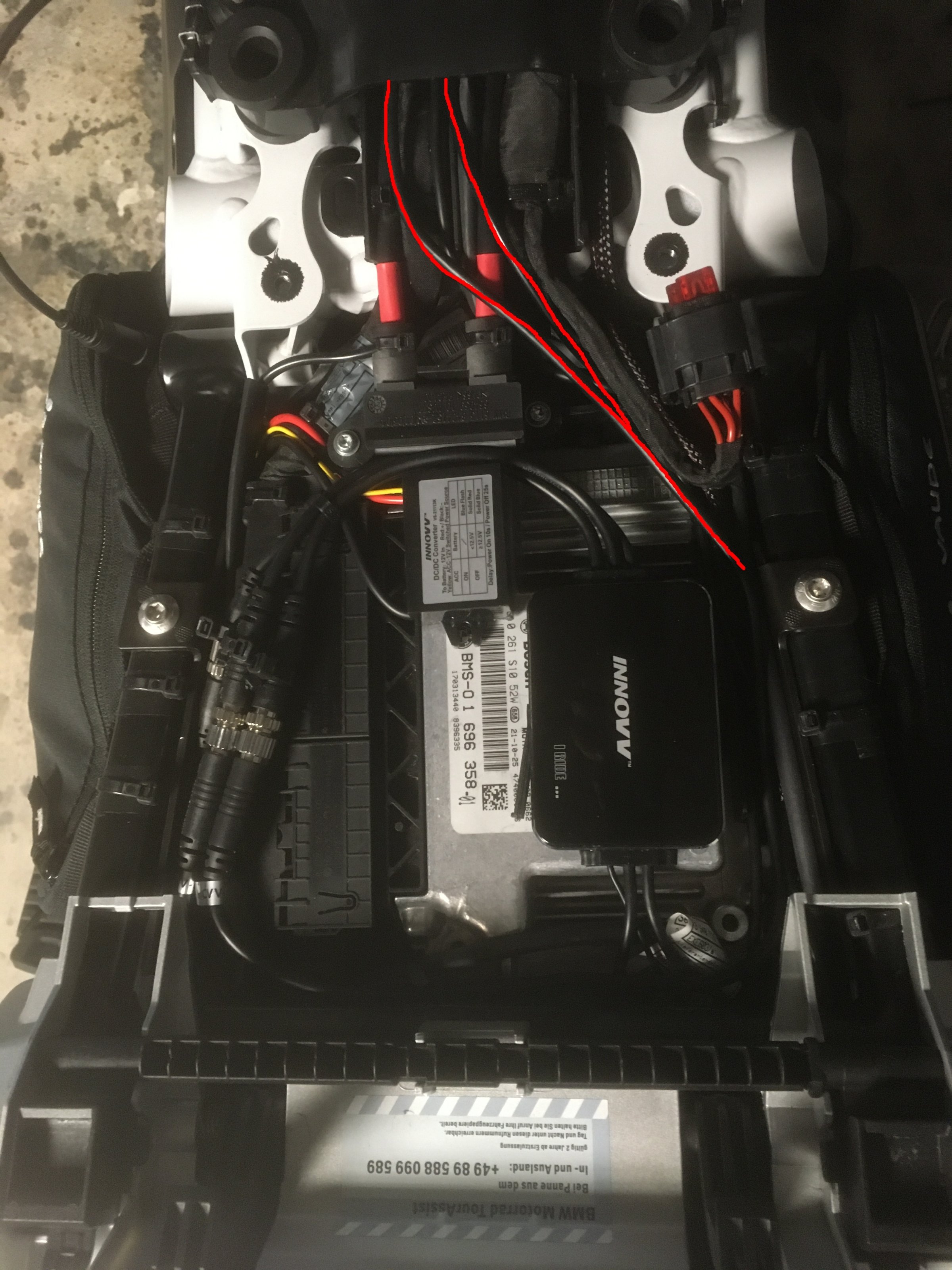

Ich habe bei mir einen ezCan nebst einer extra Hupe sowie eine K3 Dashcam montiert. ezCan ist unterm Sozius Sitz, der DVR der K3 unter dem Fahrersitz. Ich fand es am einfachsten die Kabel für die Hupe und die Dashcam auf der rechten Seite des Motorrads nach vorne zu führen. Der Weg unter dem Tank durch ist gar nicht so schwer und geht auch ohne den Tank wirklich abzunehmen. Es reicht die vordere Halterung abzuschrauben und den Tank dann vorne leicht anzuheben.Unter dem Tank sind zwei "Schächte", die nach vorne führen. Da drin ist genügend Platz, daß man die eigenen Kabel von der rechten Seite rein schrieben und dann nach rechts raus führen kann.
Wichtig ist nur, daß man nach dem rein schieben der Kabel prüft, ob sie auch locker liegen und nicht etwas irgendwo eingeklemmt sind.
An der rechten Seite kann man den bereits vorhandenen Kabeln folgen (hier rot markiert).
Das Spiralkabel mal bitte ignorieren

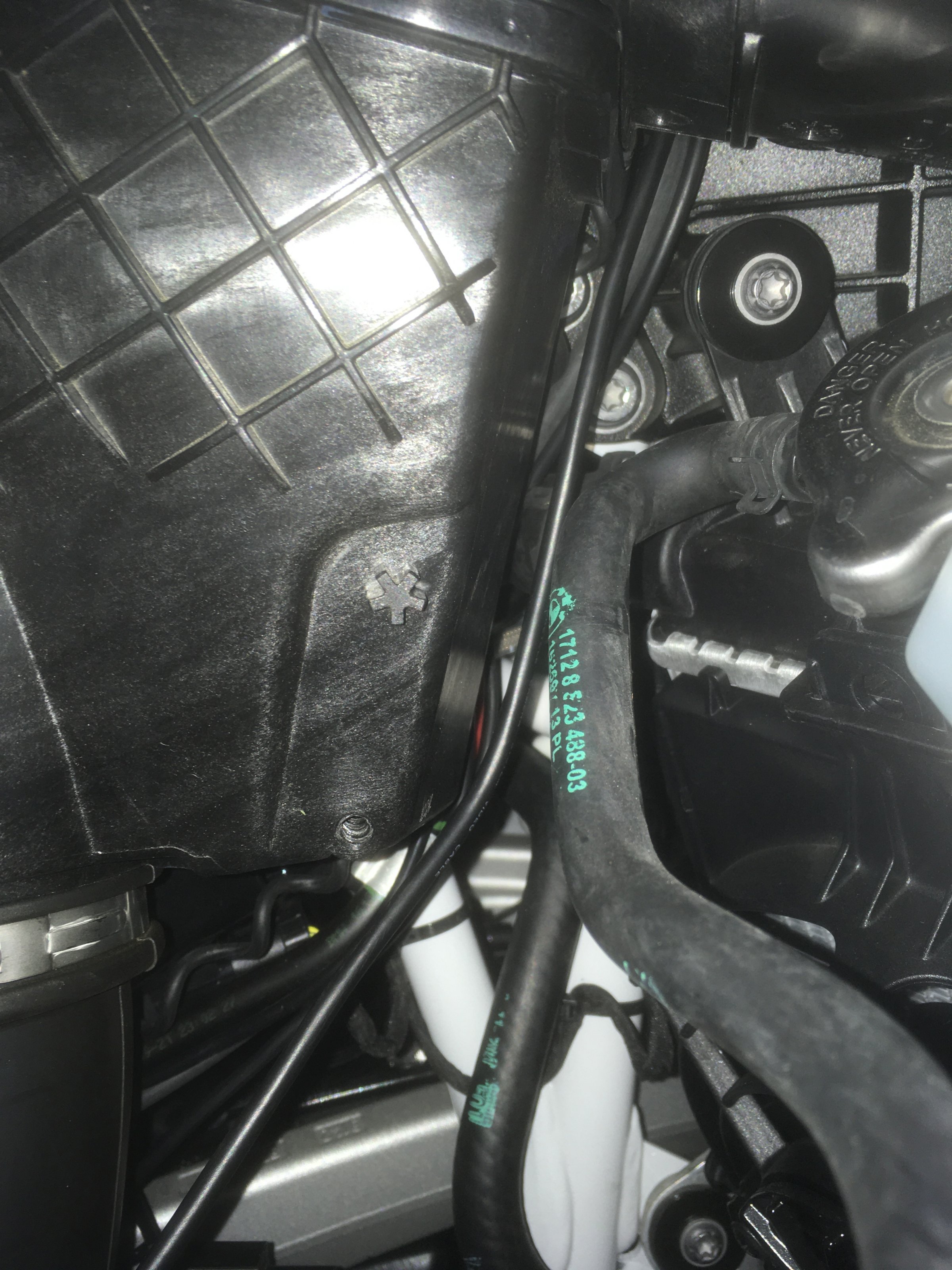

Den Kühlwasser Behälter muß man auch raus nehmen (eine Schraube), um dahinter den Kabeln zu folgen.
