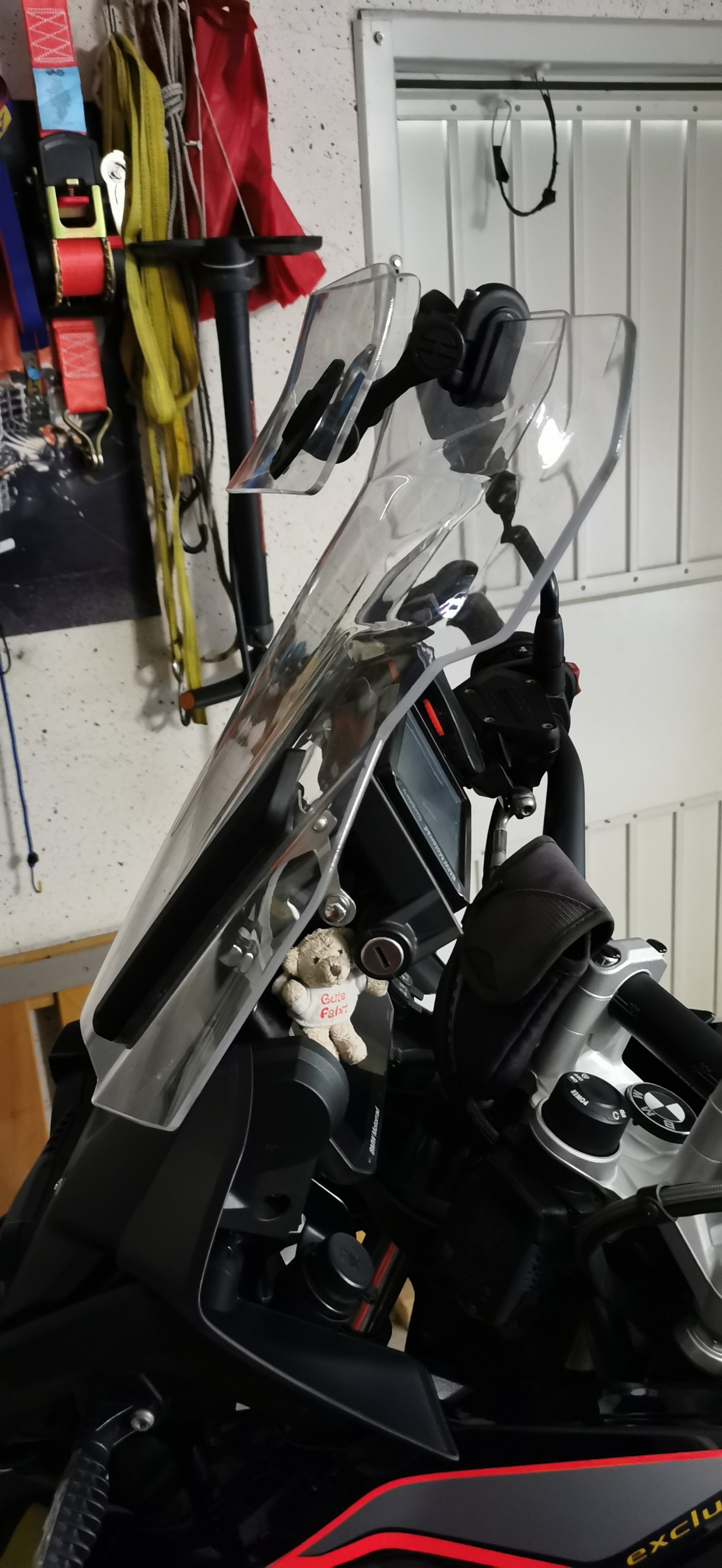

Nun habe ich verschiedene Tests mit allen möglichen Windschildern gemacht und bin im Moment mit der Touratech L plus Scheibenspoiler glücklich.
Das Problem: Der deutsche Amtsschimmel sagt dass diese Kombination nicht zulässig ist, da der Spoileraufsatz nur mit einem Windschild mit einer bestimmten KBA Nummer zusammen montiert werden darf.
Das normale Windschild meiner 1250er (keine ADV) wäre zulässig, aber... Turbulenzen.

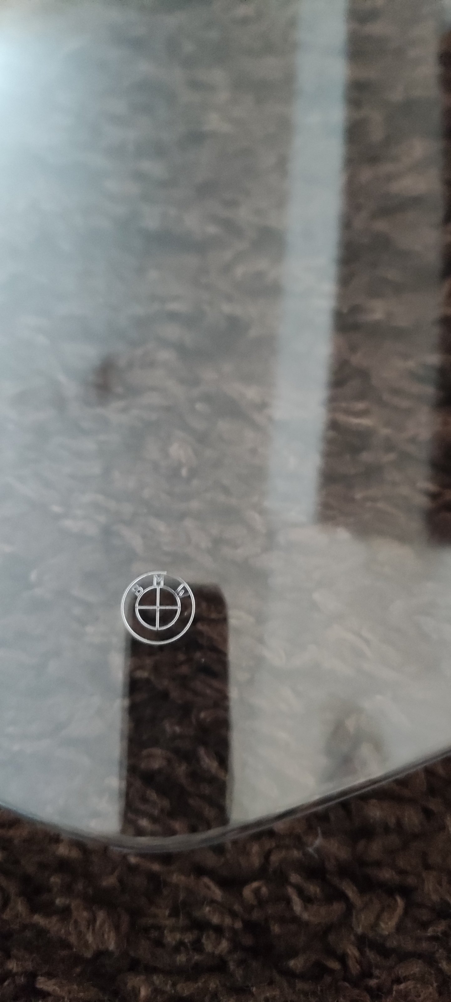

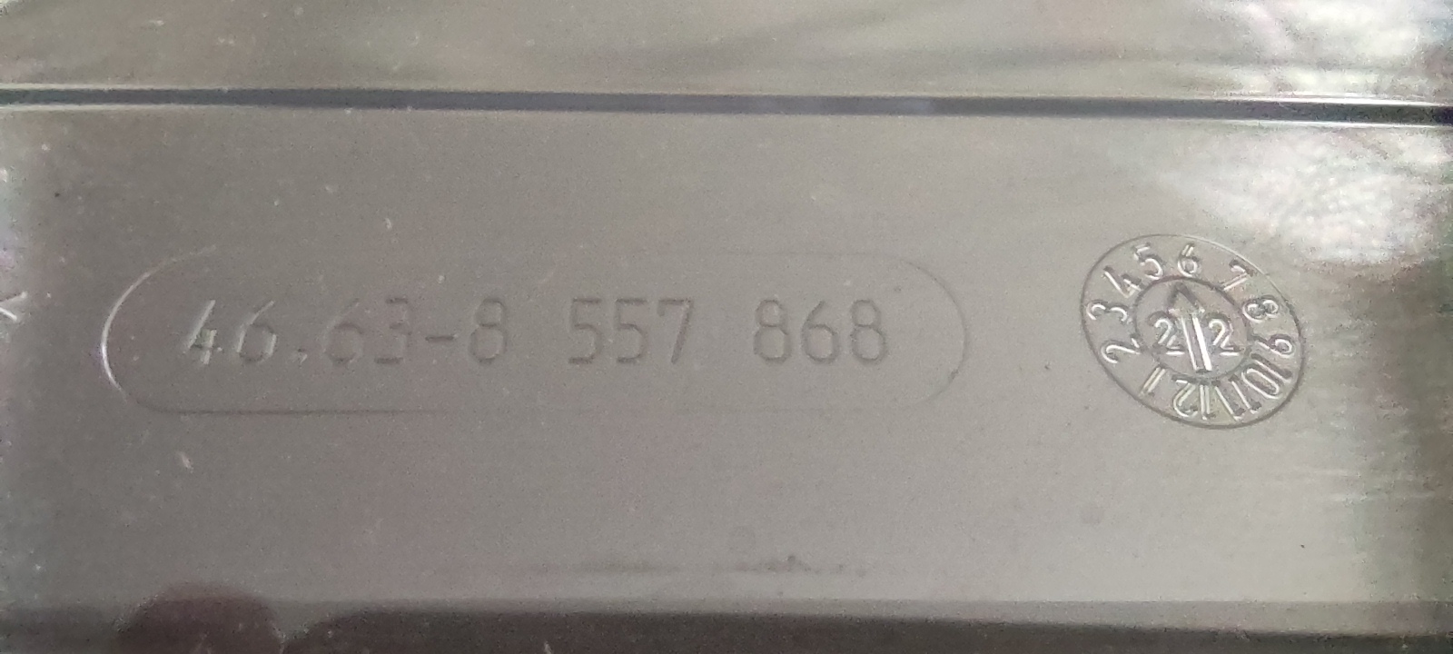

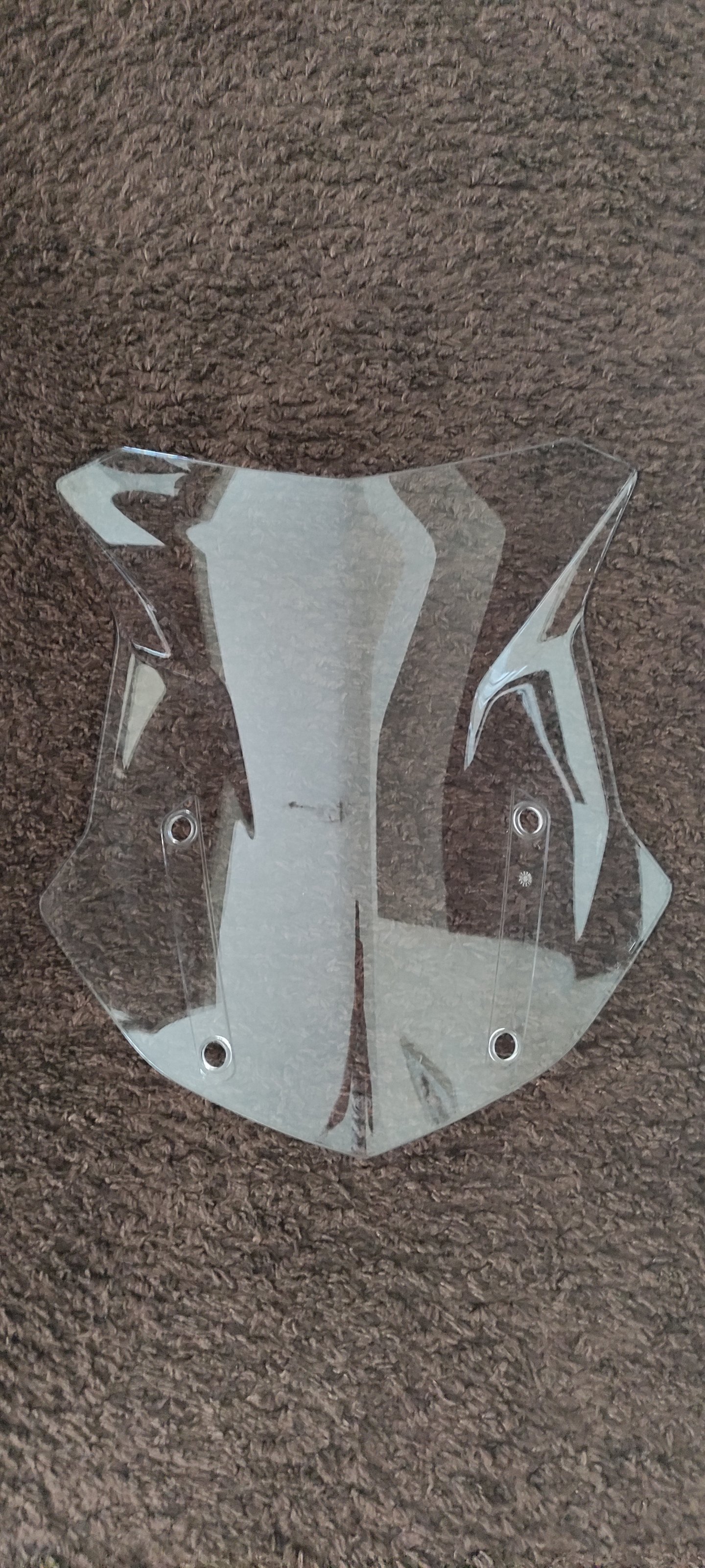

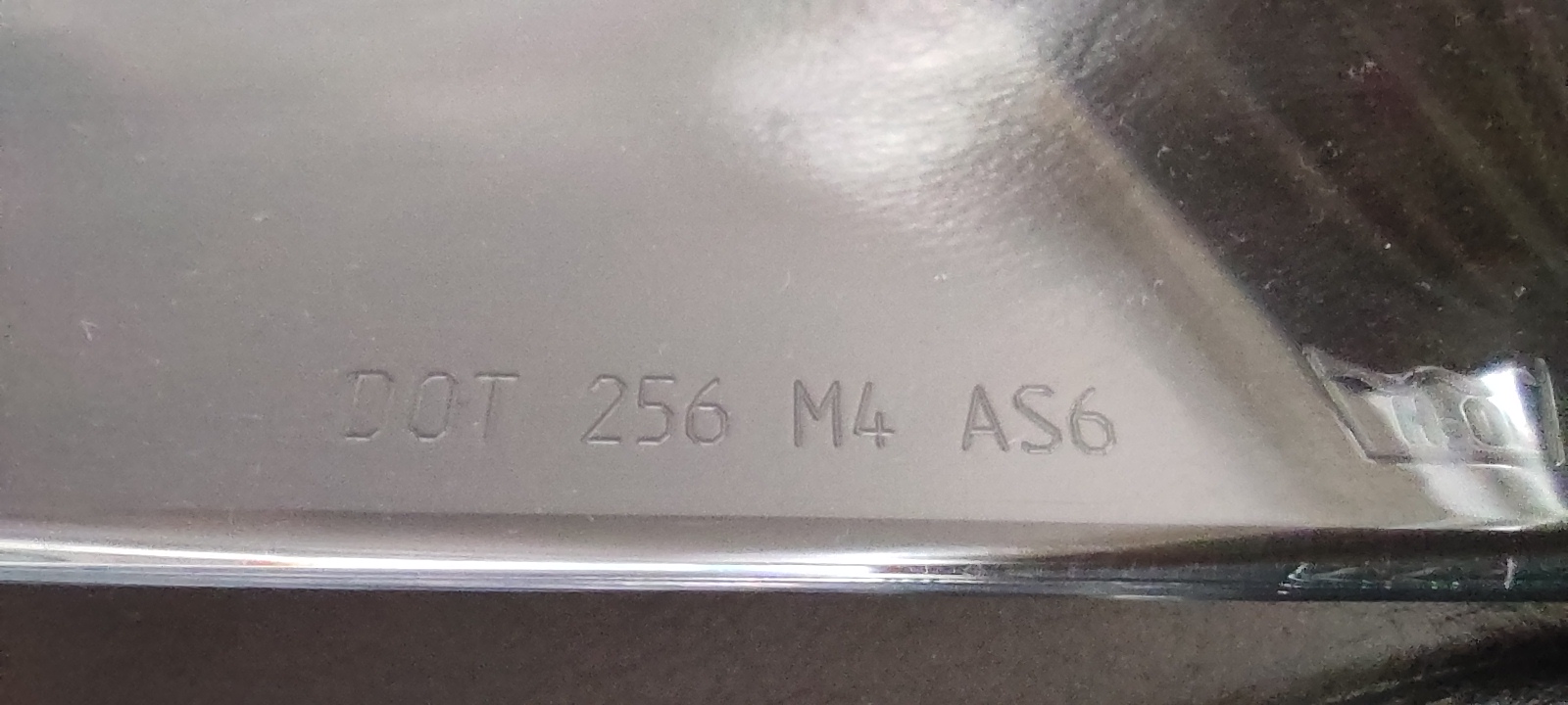

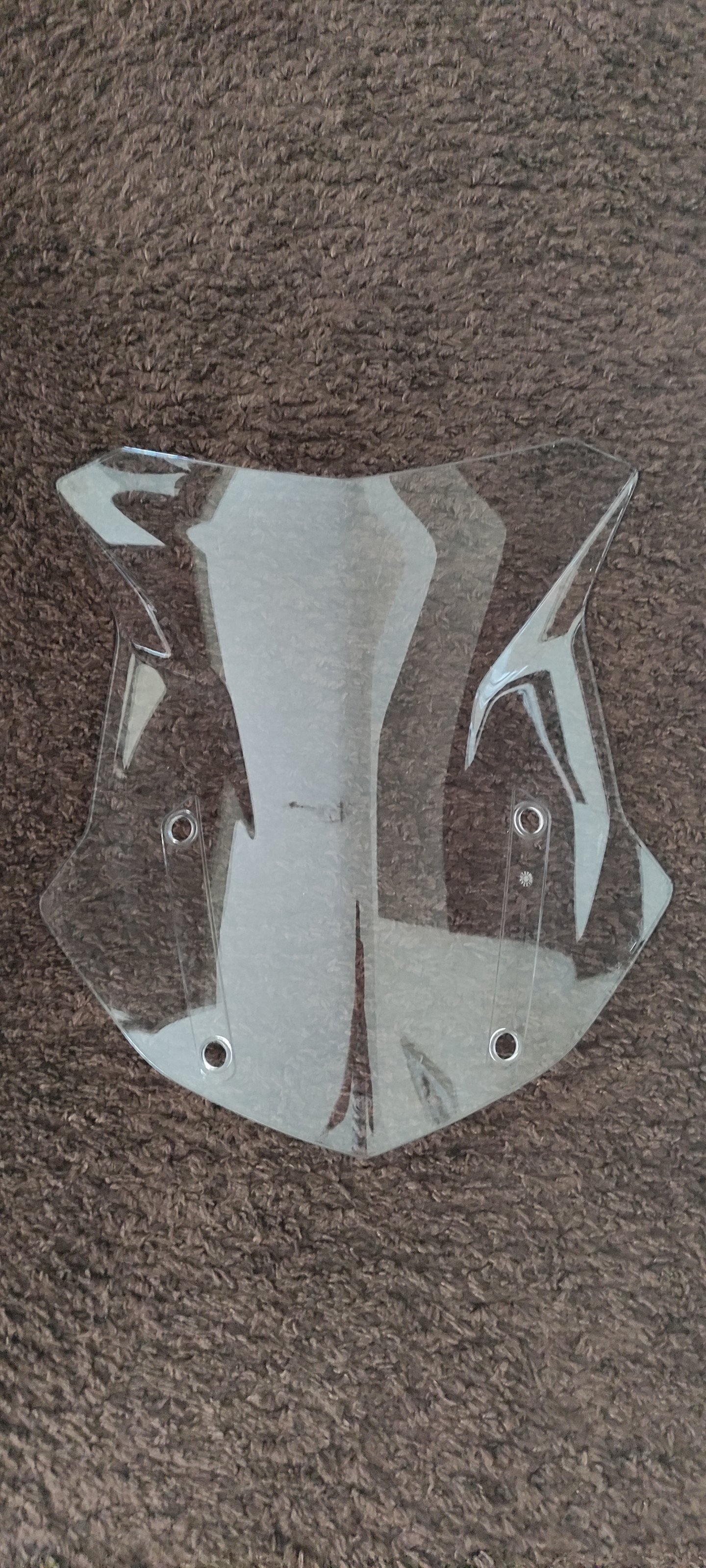

Scheibe mit Teilenummer 46638557868 aus 06/2022 hab ich für 100 € zzgl Versand abzugeben. Bei Intresse gerne per PM melden.
Das sind alle Kennzeichnungen die vorhanden sind:IMG_20230820_091734.jpg

Hab jetz noch mal auf dem Dachboden nach dem Originalschild gesucht... da ist nix drauf ausser BMW und die Teilenummer.
Der Windschild Touratech M (Sorry ist die M) KBA 31422.
Der Windschildaufsatz EVO KBA 31048
Da steht man dürfte ihn mit Originalscheiben oder mit der MRA KBA 90512 fahren.
Jetzt muss ich nur noch rausfinden was das für ein MRA Teil ist.
Aber die Originaladventurescheibe wäre immer noch eine Alternative.
Manchmal ist es gar nicht einfach regelkonform zu sein.
Hier der Text:
Sieht zwar bescheiden aus.... funktioniert aber hervorragend. Blöd wenn man selber denkt: Passt doch, was soll daran schlecht sein. Aber laut Papierchen darf man das nicht machen. Hmmmm...
