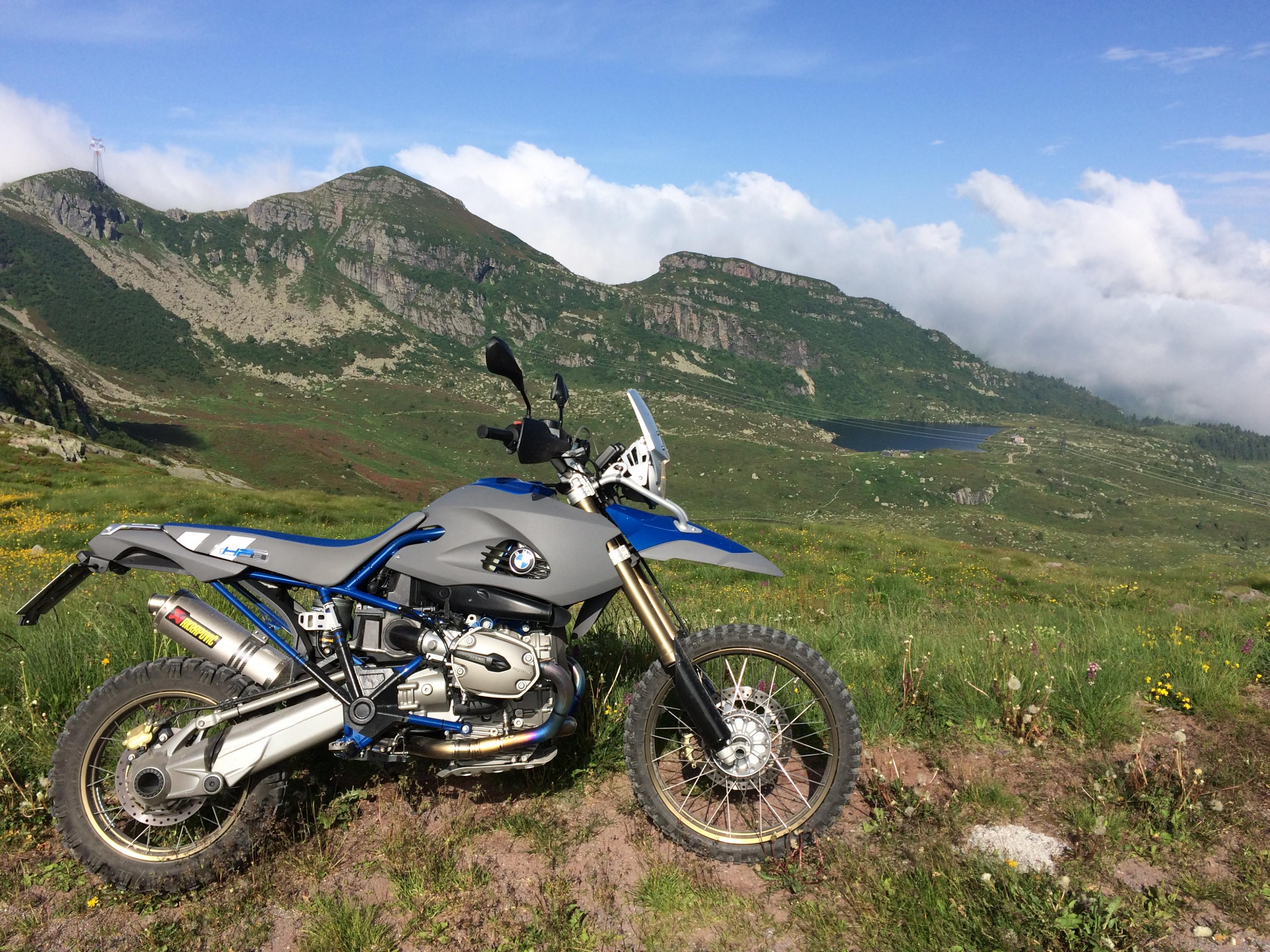

Ja ich:), seit ca. 4 Jahren, fast ausschließlich Offroad, hat sich sehr bewährt.
Vorteil ist das man den Winkel des Kennzeichenhalters einstellen kann. Ich habe die unteren Ausleger abgesägt und die Schrauben zum Verstellen des Halters nur handfest angezogen. So gibt im Falle des Falles;) und das kommt öfters vor, zu erst das Nummernschild nach und dann die nur handfest angezogene Verstellung.
Nummernschild wieder gerade biegen und den Halter in seine Ursprungsstellung ziehen, fertig
Habe meinen aber in Italien bestellt, war etwas günstiger
viele Grüße Helmut
schaut so aus...
