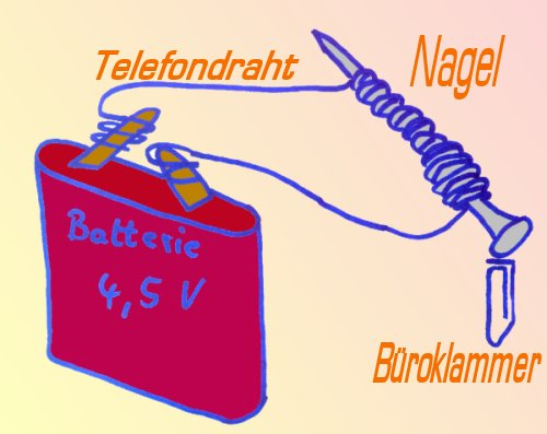

Geht sowas in CAN-Buszeiten immer noch?
Die Zündung selbst ist keine Störquelle mehr.
Und der CAN Bus hat normalerweise auch keine Probleme, außer jemand baut einen Elektromagneten aus seinen Leitungen
Nagel = CAN Busleitung am Lenker die Du schön umwickelt hast.
Telefondraht = Stromkabel deiner Induktionsladung
Büroklammer = die Bits und Bytes auf dem CAN Bus.
Batterie = Bordspannung und diese liefert in deinem Fall um die 14 Volt wenn der Motor läuft.
ich dachte die hast grundsätzlich Probleme mit BT?
Da bringen die Nix am CAN Bus.
