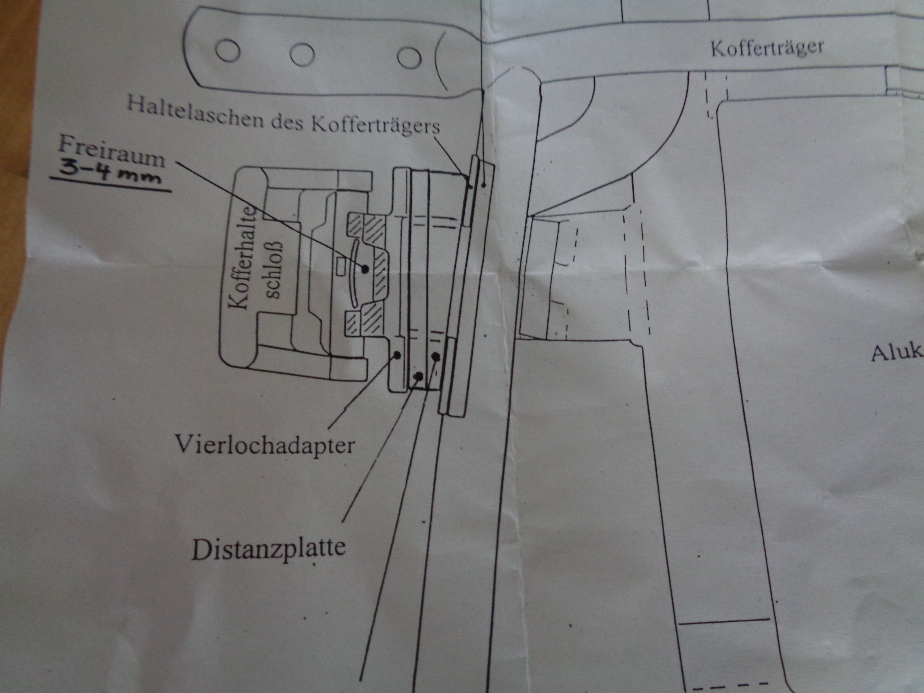

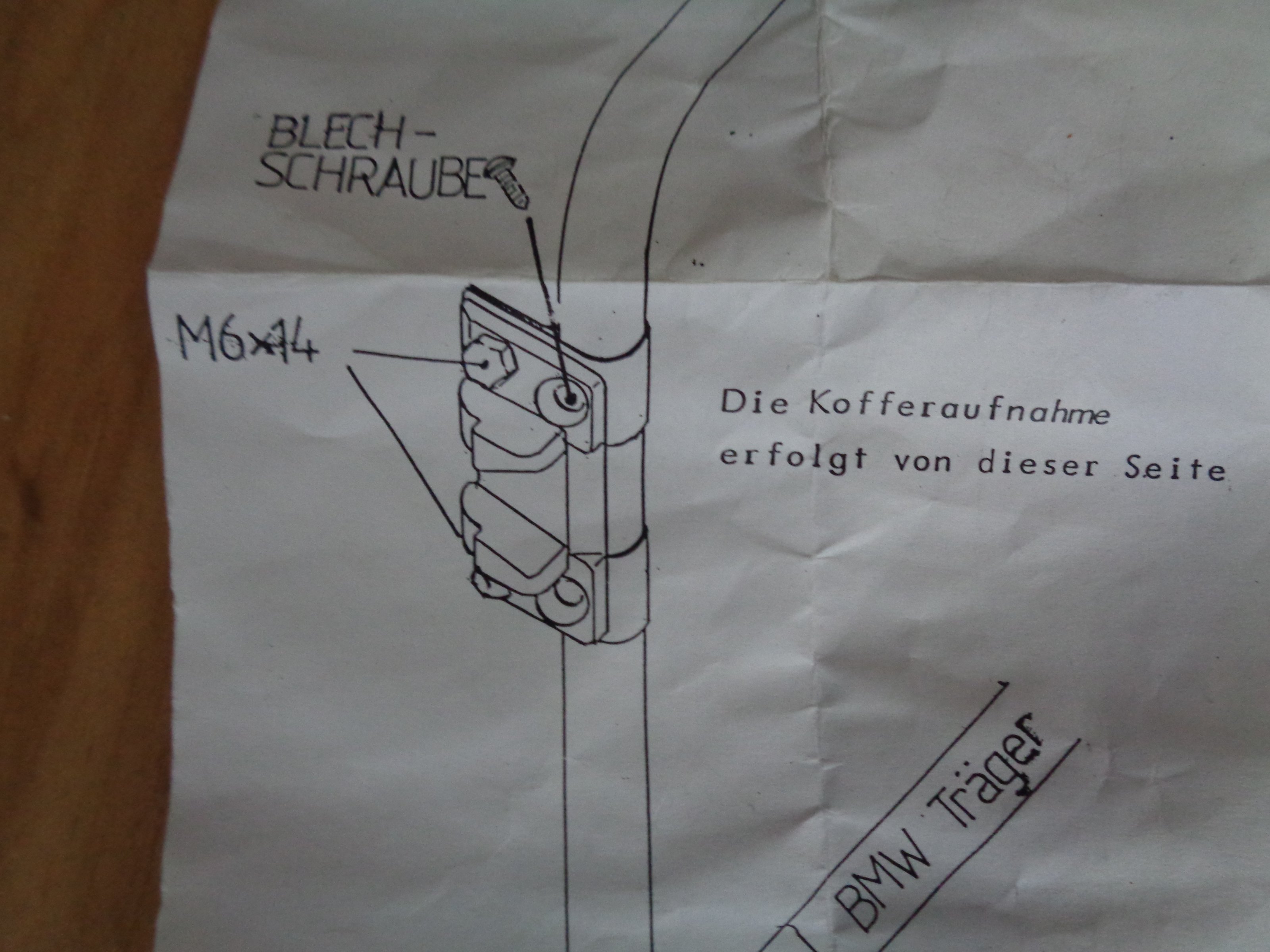

ich habe zwar keinen Träger , aber du kannst auch alternativ nach dem orig. Kofferträger für die R 100 GS suchen , die Hepco - Koffer , (Kunststoff oder Alu ? ) , passen mit Adaptern ( Schellen für die Befestigung des Schlossadapters von H & B ) an die orig. Träger da die Rohrrahmen beider Systeme die gleichen Abmessungen haben , falls du Fragen dazu hast kannst du dich gerne bei mir melden ,

gibt es bei H & B , sind 4 Edelstahlschellen welche hinten an den Rahmen zur Aufnahme des Schlossadapters verschraubt und mit einer selbstschneidenden Schraube pro Schelle gegen verdrehen / verrutschen gesichert werden ( beim Hepco - Träger sind hier vier kleine Laschen angeschweisst) , zur Montage der Alukoffer braucht man sog. Schrägadapter von H & B , gehören normalerweise zu den Alukoffern , fehlen aber meistens wenn die Koffer gebraucht gekauft wurden da diese an den Trägern
verschraubt sind , sind bei H & B auch einzeln zu erwerben , wenn auch nicht gerade günstig , wenn ich Zeit habe sehe ich gerne mal nach ob ich noch welche habe , kann allerdings etwas dauern , empfehlenswert beim Anbau von Alus an den orig, Träger wäre noch die Querstrebe die es damals von BMW als Option gab sonst wird das ganze etwas labil ,

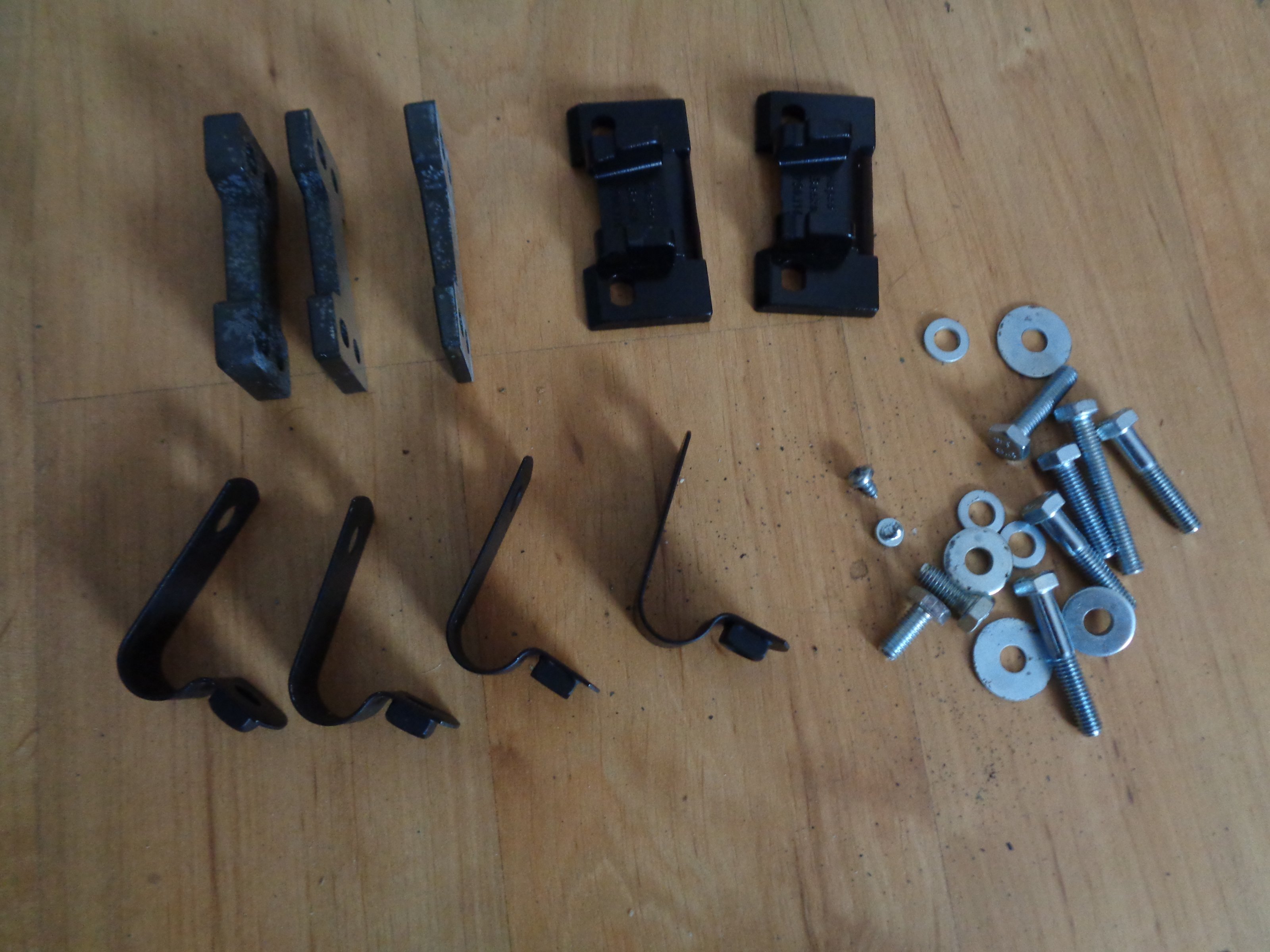

hatte jetzt doch schon Gelegenheit zu suchen , ich habe noch folgendes gefunden ,
2 x Kofferadapter , 1 Satz Schrägplatten für eine Kofferträgerseite , 4 x Halteschellen ,
Gruß Franz

dass sich die Laschen nicht verdrehen wird dann von den Blechschrauben erreicht? Sieht irgendwie arg windig aus, die Konstruktion.

für alles zusammen hätte ich gerne 40 Euro inkl. Versand , die aktuellen Preise bei H & B sind 15 Euro pro Kofferadapter ,
40 Euro pro Seite für den Schrägadaptersatz , ca 25 Euro für die Schellen ,
sieht wirklich ziemlich " windig " aus , aber funktioniert , hatte ich selbst mal an meiner ehem. G/S mit den H&B Alukoffern " Standard " wenn das alles montiert ist hält das bombenfest , am besten den Kofferträger zum anpassen abbauen , mit dem Koffer ( Schlosszunge ) die genaue Position der Schellen ermitteln , ausprobieren welche von den beiden geraden Distanzen am besten passt ( 6 oder 8 mm ) und zusammen mit der Schrägplatte verschrauben , durch das Loch in der Schelle ein kleines Loch in den Träger bohren und mit der Schraube fixieren , was ich auch schon gesehen habe ist ein Eigenbau der Schelle wenn man die Möglichkeit hat so etwas herzustellen , war eine grosse Schelle aus Edelstahl , heisst die Schelle ist mindestens so lang wie ein Kofferadapter und hat dann die 2 Bohrungen um diesen zu befestigen , machte einen stabilen Eindruck , die Teile waren noch nicht verbaut , waren mal " Beifang " bei Komplettaufkauf von Ersatzteilen für meine R 1100 GS ,
