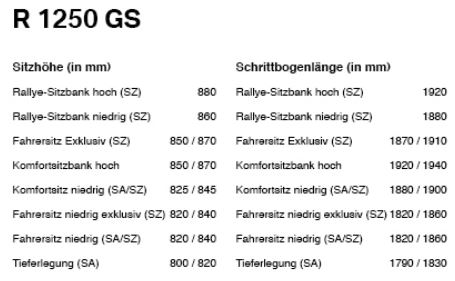

Gleiche Höhe, stimmt schon, nur die Schrittbogenlänge ist eine andere, da der Komfortsitz etwas breiter als der Seriensitz ist. So meine erhaltenen Infos. Hier von der BMW-Webseite die unterschiedlichen Sitzhöhen sowie die dazugehörenden Schrittbogenlängen zum Vergleich. D. h., dass bei gleicher Höhe der Komfortsitzbank zum Seriensitz (850 mm) die Schrittbogenlänge um 50 mm bei der Komfortsitzbank länger ist, also 1920 mm gegenüber 1870 mm. Es "fehlen" also auf jeder Seite pro Bein 2,5 cm, wenn man vorher auf dem Seriensitz optimal gesessen hat, so wie bei mir. Ich habe daher bei meiner Bestellung der 1250er GS die sogen. niedrige Komfortsitzbank gewählt (Schrittbogenlänge 1880 mm).
Hoffe ich konnte hiermit ein wenig helfen:

Hallo Jürgen,
Das nenn ich mal 'ne geile Auskunft mit der man wirklich was anfangen kann.
Danke

Verstehe ich das richtig, die Komfortsitzbank ohne Zusatzbezeichnung die man für 30 Euro mit bestellen kann, hat auch die Maße 820/840 wie die Standardsitzbank "niedrig"?

Lt. der Austellung vom BMW, die ich gestern als jpg-Datei eingefügt habe, hat die Komfortsitzbank niedrig (das ist die in der Zubehörliste BMW ohne genannte Schrittbogenlänge) eine Sitzhöhe von 825/845 mm und eine Schrittbogenlänge von 1880/1900 mm. Die "Standardsitzbank niedrig" hat eine fast gleiche Sitzhöhe von 820/840 mm, dafür aber eine geringe Schrittbogenlänge von 1820/1860 mm.
Schau doch mal in die vorgenannte Liste, da sind alle verfügbaren Sitzhöhen und Schrittbogenlängen aufgeführt.

Mit anderen Worten KomfortSitzbank ist für Leute unter 1,80 grober Unfug. Um die gleiche Standsicherheit zu haben wie mit der normalen Sitzbank (Schrittbogenlänge) muss man die niedrige Variante kaufen, hat dann aber einen viel zu spitzen Kniewinkel durch die 2,5cm weniger Sitzhöhe.

Die Sitzhöhen-/Schrittbogenlängenaufstellung ist auf der BMW-Webseite etwas versteckt. Habe sie mit Glück gefunden. Wer diese Liste bei BMW einsehen möchte, hier die einzelnen Klicks:
-> BMW-Motorrad.com ->Equipment ->Motorradzubehör -> Sitzhöhen & Schrittbögen -> Übersicht aller Sitzbänke
Hier sind alle BMW-Modelle aufgeführt.

Ja, sehe ich auch so.
