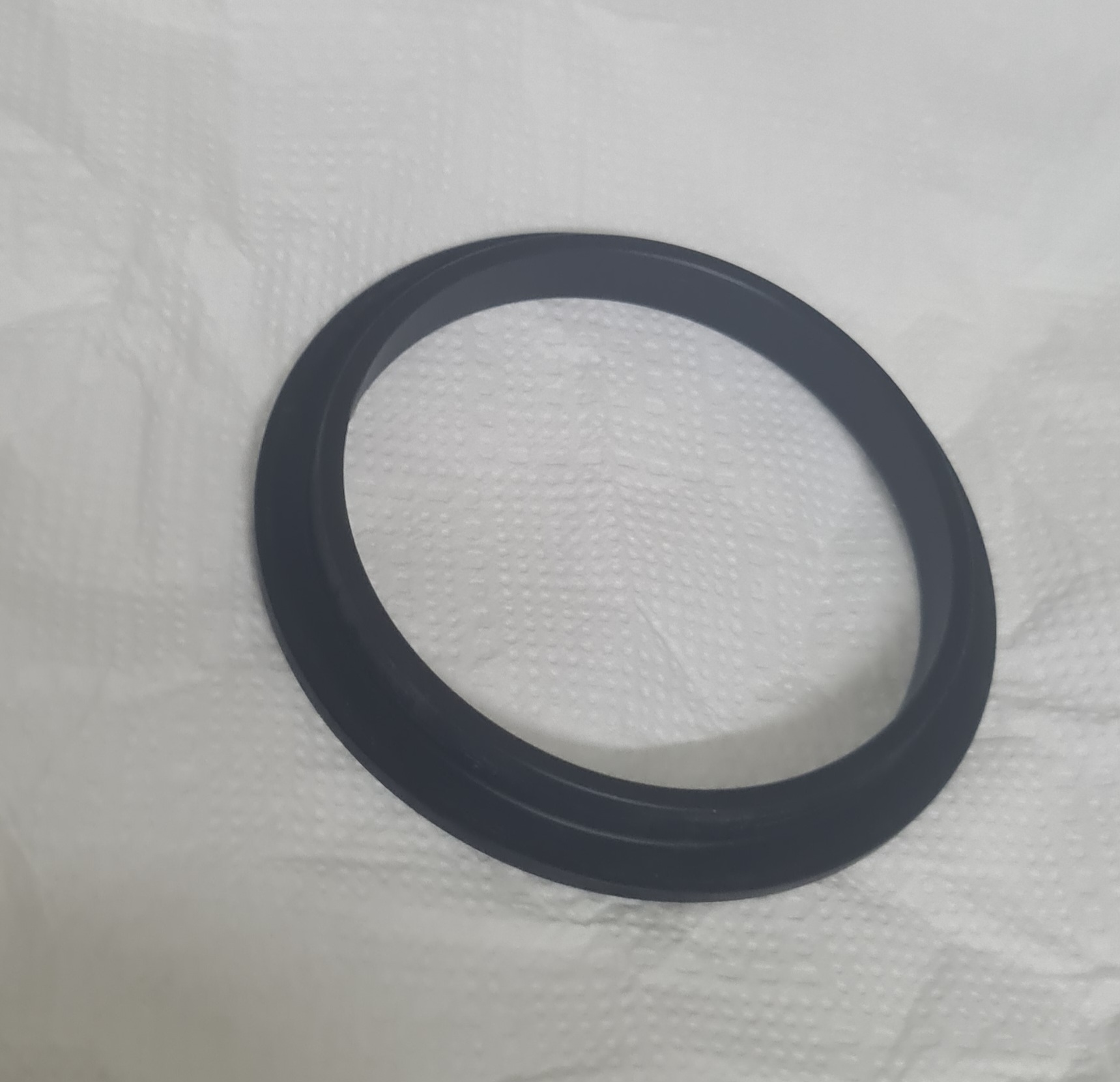

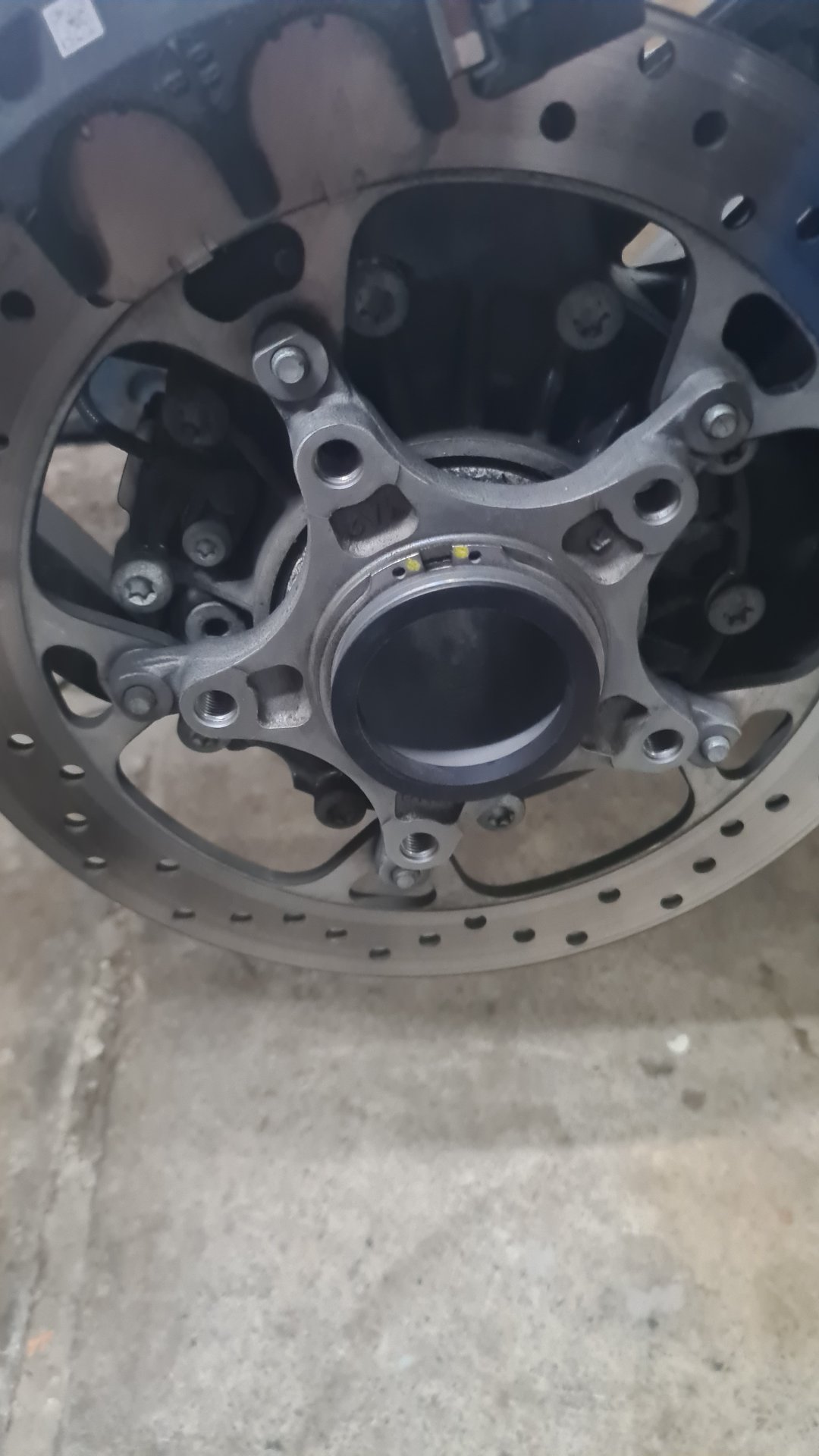

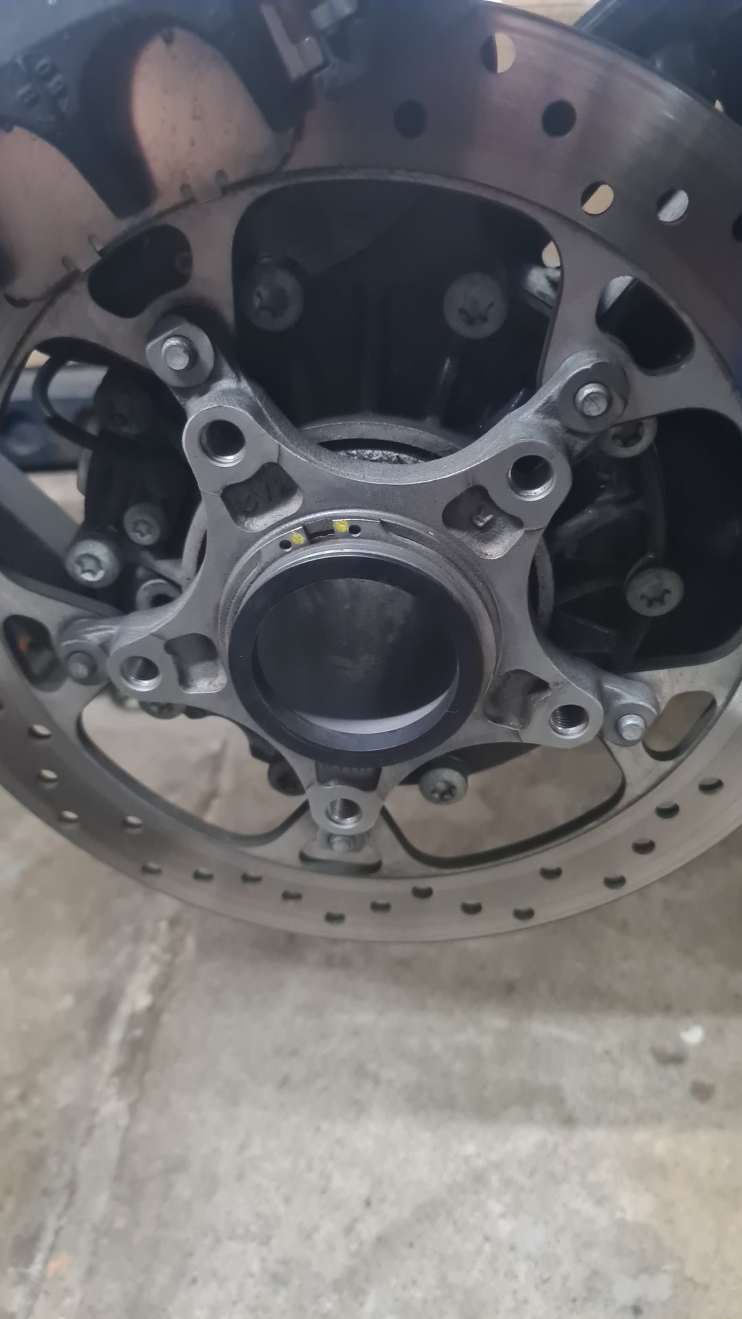

Hier mal die Bilder.
Ich habe den Kunststoffring nur mal so auf die Radnabe gesteckt.
Die Werkstatt kann mit dem Kunststoffring auch nix anfangen. Könnte wirklich von so einem Teil stammen mit der man die Hohlachse verschließt .

Das ist ein normaler Zentrierung von eine Blende für die Hohlachse.
Hast du das Teil das in der Hohlachse passt - Ja/Nein
Wenn Nein bastel dir eine Kerzenhalter daraus oder Müll.
Braucht man nicht kein OEM Teil. Vermutlich wird der Vorbesitzer das ausgebaut haben.
Gruß Micha
