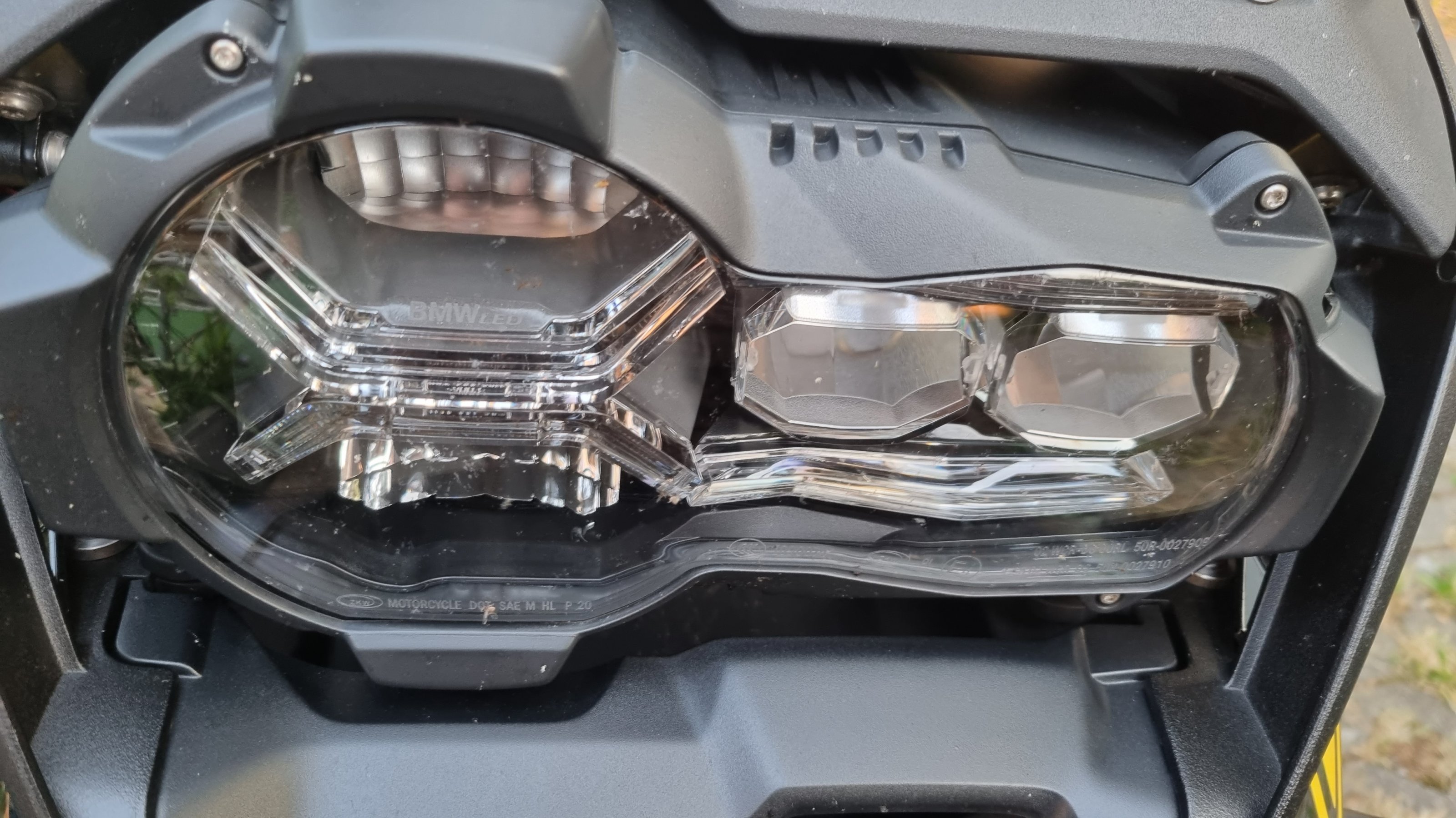

Guten Abend zusammen,
als ich gerade in den letzten Sonnenstunden nach der Tour in meinen Scheinwerfer geschaut habe, ist mir was glänzendes am Boden im Scheinwerfer aufgefallen.:conffuused: Sah aus wie eine Unterlagscheibe.. Bei genauem Hinsehen sah ich dann, dass es eine Halterungs-/Montageöse vom Reflektor sein muss. Is sowas schon jemandem passiert? Der Scheinwerfer tut bisher noch was er soll. Bis die nächste Öse bricht. :frown: Ich habe Ende des Monats einen Servicetermin.. Evntl. wird der dann etwas länger dauern.

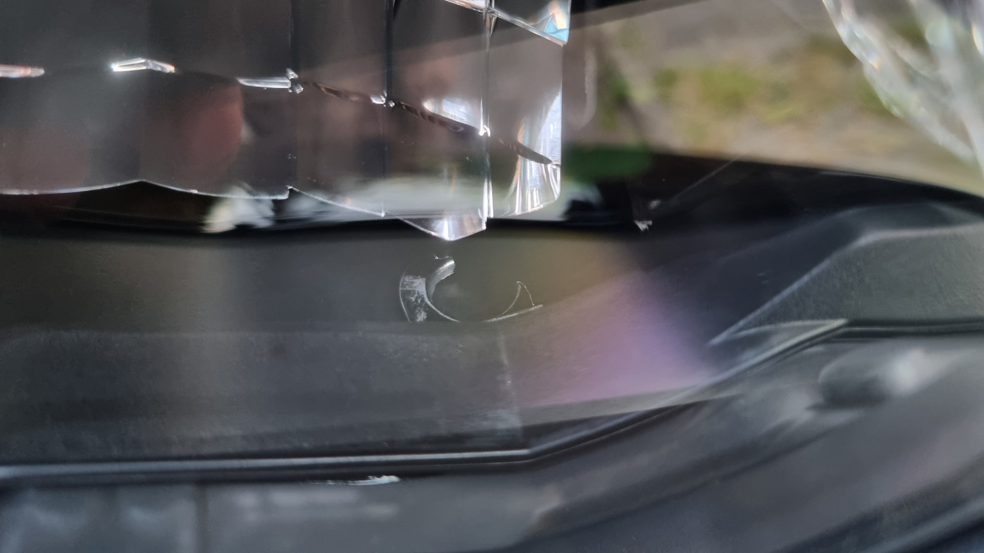

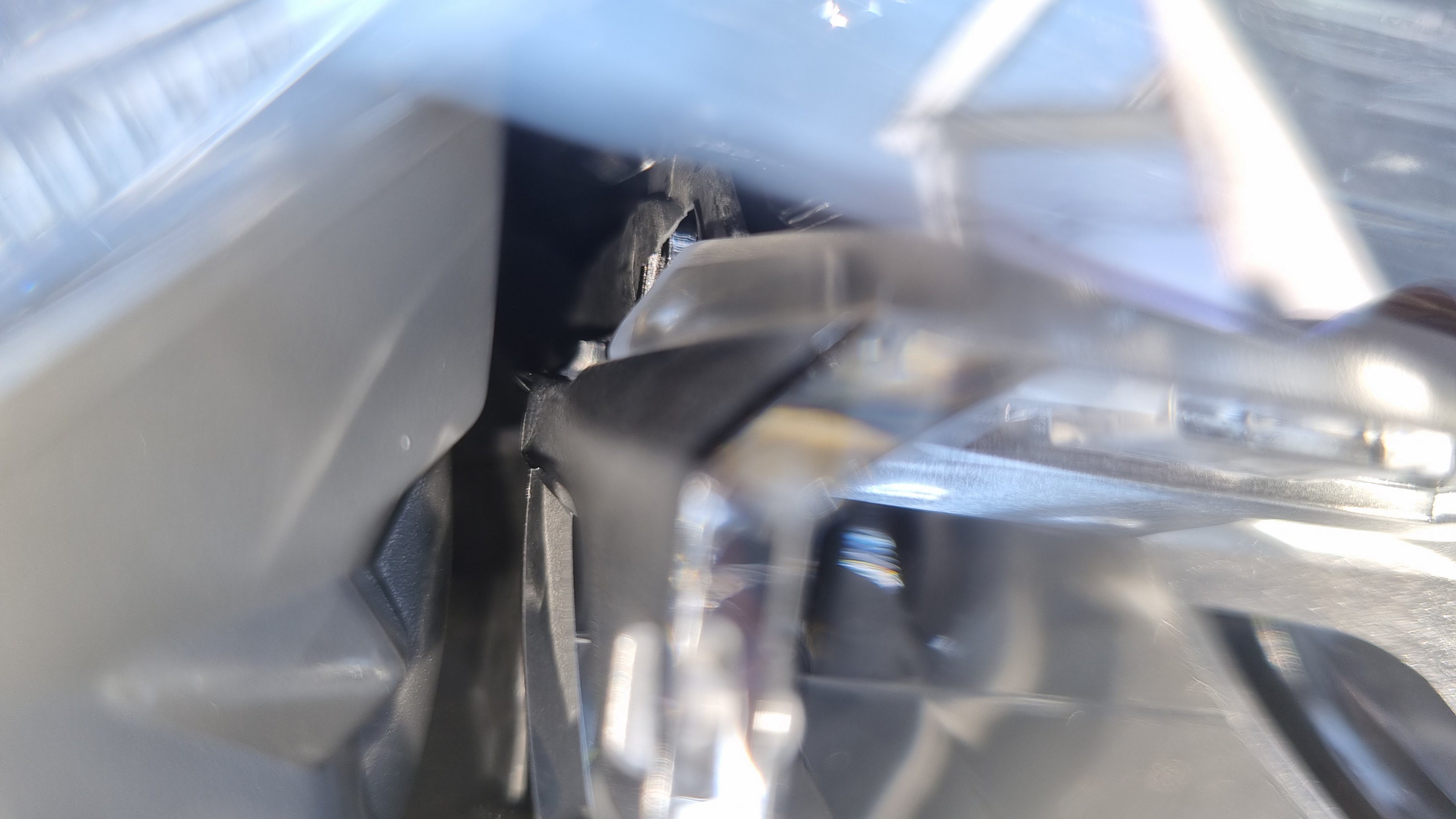

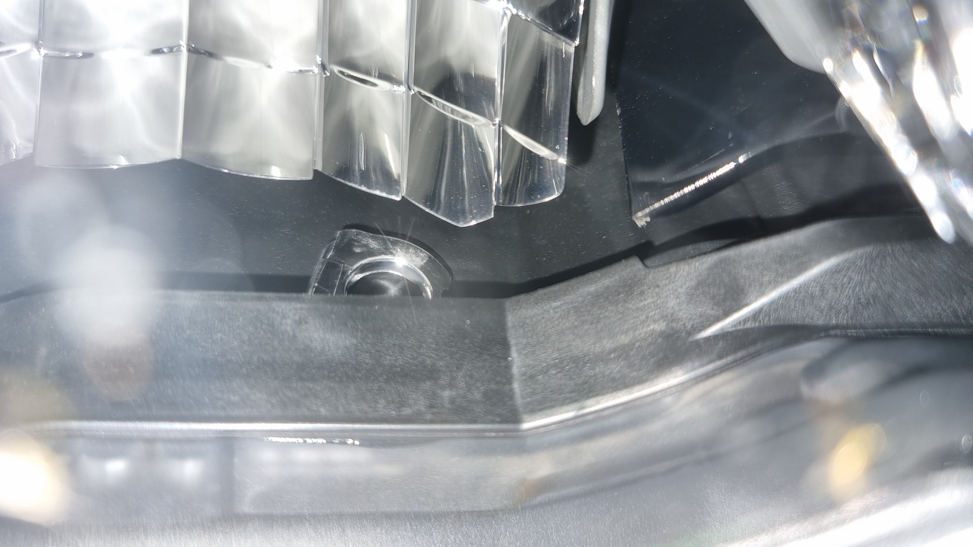

Servus zusammen,
komme grad vom freundlichen. Es gibt nen neuen Scheinwerfer. Kann dieses Jahr vielleicht noch was werden mit Ersatzteil. Er hat auch sehr schnell die Stelle ausfindig machen können wo das Teil fehlt (als ob er sowas schon einmal hatte...:rollleyyes:). Siehe Bild 1. Es ist die Halterung vom Fernlicht (Rechte linse in Fahrtrichtung gesehen) auf den Bildern erkennt man es relativ gut. Wenn man weiß wo man kucken muss sieht man es. :wink: Auf Bild 2 ist die Halterung noch heile.
Es lohnt sich vielleicht ab und zu mal ein Kontrollblick auf die Halterungen. Das wird beim Abbrechen wohl nicht inmer so offensichtlich im Blickfeld vorne landen wie bei mir. Habe meine GS jetzt nicht im Gelände hart ran genommen. Nur normaler Wahnsinn auf der Straße...:running:
Grüße David
