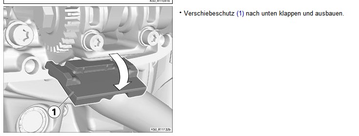

Hallo
bin gerade die Ventile an der LC am Einstellen und dazu habe ich ein schwarzes Kunstoffteil unterhalb der unteren Nockenwelle abklappen und abnehmen müssen.
Weiß jemand welche Funktion dieses Kunststoffteil hat?

Hallo
laut RepDVD nennt sich das "Verschiebeschutz", den Zweck des Teils kenne ich aber nicht

Ja genau das Teil meine ich :confused:.
Also muss der "Verschiebeschutz" ja irgendetwas vor dem verschieben schützen, nur was?
Sachdienliche Hinweise werden weiterhin gerne entgegengenommen....

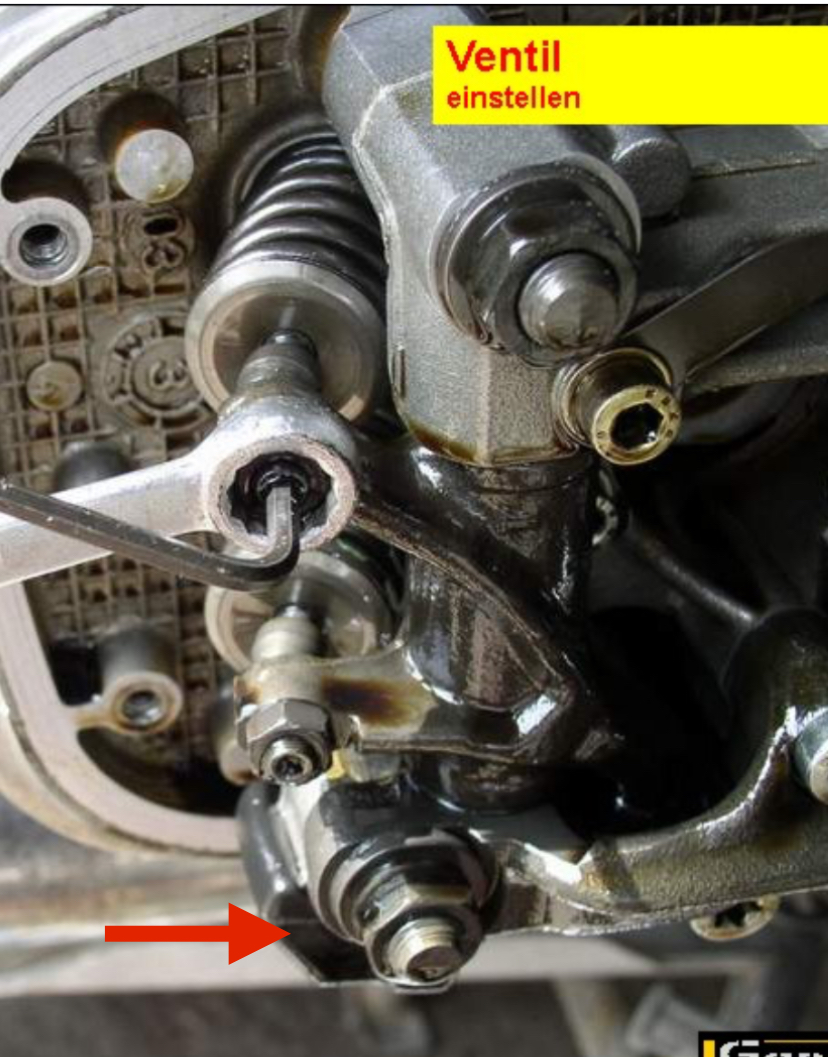

Wird tatsächlich (ohne Gewähr) die selbe Funktion haben wie die Hartgummiteile an ähnlicher Stelle bei R 1100/1150:
Sollen das seitliche Verschieben des Ventildeckels bei Stürzen verhindern/mindern.
Bei Ausbrüchen von Gewinden anläßlich kleinerer Hoppalas sind sonst nämlich nicht nur neue V- Deckel, sondern gleich neue Zylinderköpfe fällig.

100pro, ich hasse Späße...! 😎 😀
Vielleicht denk ich beim nächsten Ventileeinstellen dran und mach Dir ein Foto von dem Gummibobbel...
Edith meint: bin bei @gerd_ 's Fotos fündig geworden:

So habe jetzt auch an 1150 ern das Ventilspiel überprüft. und siehe da diese Gummibobbel (Verschiebeschutz) waren auch da, die Dinger sind mir in all den Jahren noch nie aufgefallen. wieder was gelernt, danke :o
