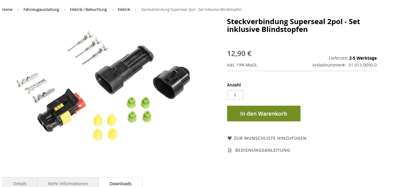

Wer keine Lust hat, den original Kabelbaum zu zerschneiden (was ich schon verstehen kann) der findet hier Reperaturstecker zum Herstellen von Verlängerungskabeln
Allgemeine Fahrzeugelektrik - Elektrik - BMW K51 (R 1200 GS Adv., R 1250 GS Adv.) - R 1250 GS Adv. (0J51, 0J53) (0J51) - BMW Ersatzteile - leebmann24.de
Vielen Dank
Ich kan mich deiner Haltung anschließen, und möchte den Kabelbaum nicht veränden. Lediglich die original ZusatzLEDs abkoppeln, versetzen und zwischen der regulären Zuleitung und der neuen Position ein entsprechendes Verlängerungskabel hinein klippsen.
Klar, auf Dauer besteht hier die Gefahr einer neuen unnötigen Fehlerquelle. So kann ich die Fluter allerdings immer zurück rüsten, falls ich die GS in Zahlung gebe oder ähnliches.
Müssten diese Steckerverbinder nicht auch auf die BMW Verbinder passen?
Andi#87
Andi#87
07.11.2010
21.330
42781
R 1250 GSA 2019
Die AMP Superseal die Du hier zeigst sind super Steckverbinder, passen aber nicht auf die BMW Zusatzscheinwerfer.
BMW hat, warum auch immer, für jedes Teilchen einen anderen Stecker. Den passenden (mit Kupplung) musste Dir halt heraussuchen. Oder den Händler fragen.
P.S.: Wenn Du die Supersealstecker benutzen willst, ist eine "spezelle" Crimp Zangen (50€) sehr hilfreich
P.P.S. Das Set was Du da auf dem Foto zeigst, ist viel zu teuer, die Stecker gibt es wesentlich günstiger

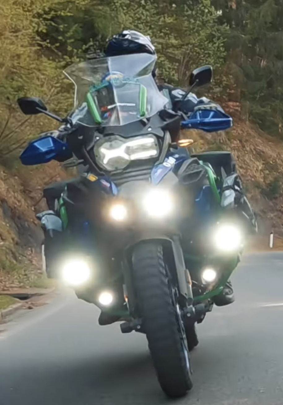

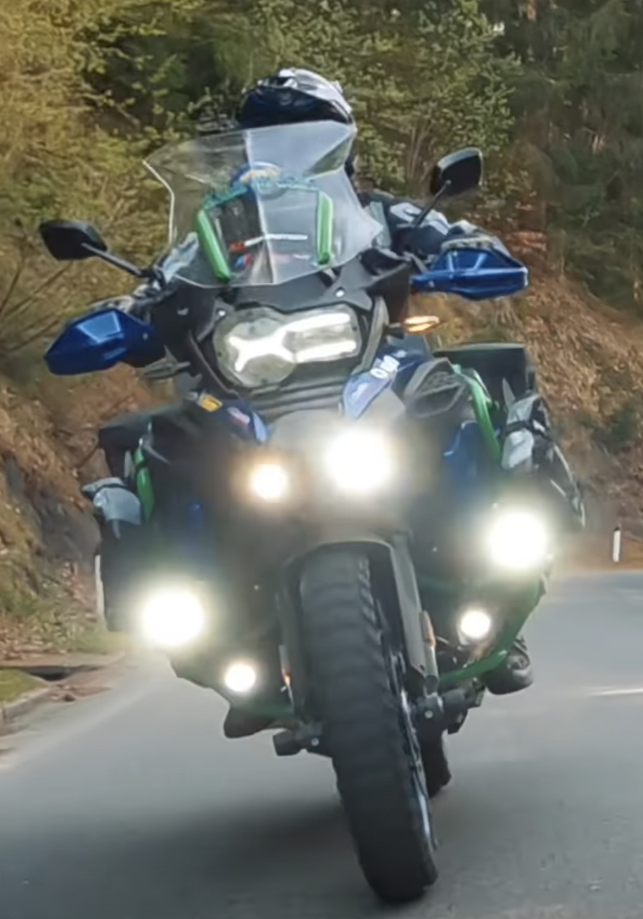

in diesem Zusammenhang mal ne Frage:
Die Festbeleuchtung vom „Valle“ find ich ja schon irgendwie cool. Hat von Euch auch jemand ein paar mehr Kerzen an? Hat da der TÜV kein Problem mit? Bestimmt hat man auch ständig Diskussionen mit der Polizei?!
Aber anscheinend wohl kein Problem, da sie ja als Zusatzscheinwerfer deklariert werden und nicht als Nebelscheinwerfer, oder?
Geschmack ist Geschmackssache.:wink:
Ich finde, es sieht zum kotzen aus.
Zur Frage:
§17 StVO
(2) ... Auf Straßen mit durchgehender, ausreichender Beleuchtung darf auch nicht mit Fernlicht gefahren werden.
(3) Behindert Nebel, Schneefall oder Regen die Sicht erheblich, dann ist auch am Tage mit Abblendlicht zu fahren. Nur bei solcher Witterung dürfen Nebelscheinwerfer eingeschaltet sein.
Zusatzscheinwerfer ist Umgangssprache, die gibt es in der StVO nicht.
gerd_
gerd_
17.04.2004
19.216
Hi
Der TÜV hat ein Problem damit und auch die Polizei (wenn sie nicht zu faul zum Aussteigen sind).
"Als Zusatzscheinwerfer deklariert" ist korrekt. Man muss nur wissen als welche Art von Zusatzscheinwerfer. Als Nebel oder als Fern? Wahrscheinlich gibt es noch immer die Variante "Begrenzungsleuchte" (die aber nicht nach vorn strahlen darf).
Alles was nach vorne leuchtet und nicht zum Hauptscheinwerfer (vulgo: Abblend- und Fernlicht) gehört ist ein Zusatzscheinwerfer.
Ein "Auto" kann ja auch ein PKW, LKW, SUV, Sportwagen, etc sein.
Die Kategorie "Arbeitsscheinwerfer" darf nicht im öffentlichen Verkehr leuchten. Wir können mit den Dingern an unserem LKW einen Tennisplatz taghell ausleuchten. Er kann auch mit dieser Festbeleuchtung (langsam) versetzen. Spätestens wenn er 20 km/h erreicht verlöschen sie (und bleiben dann aus).
