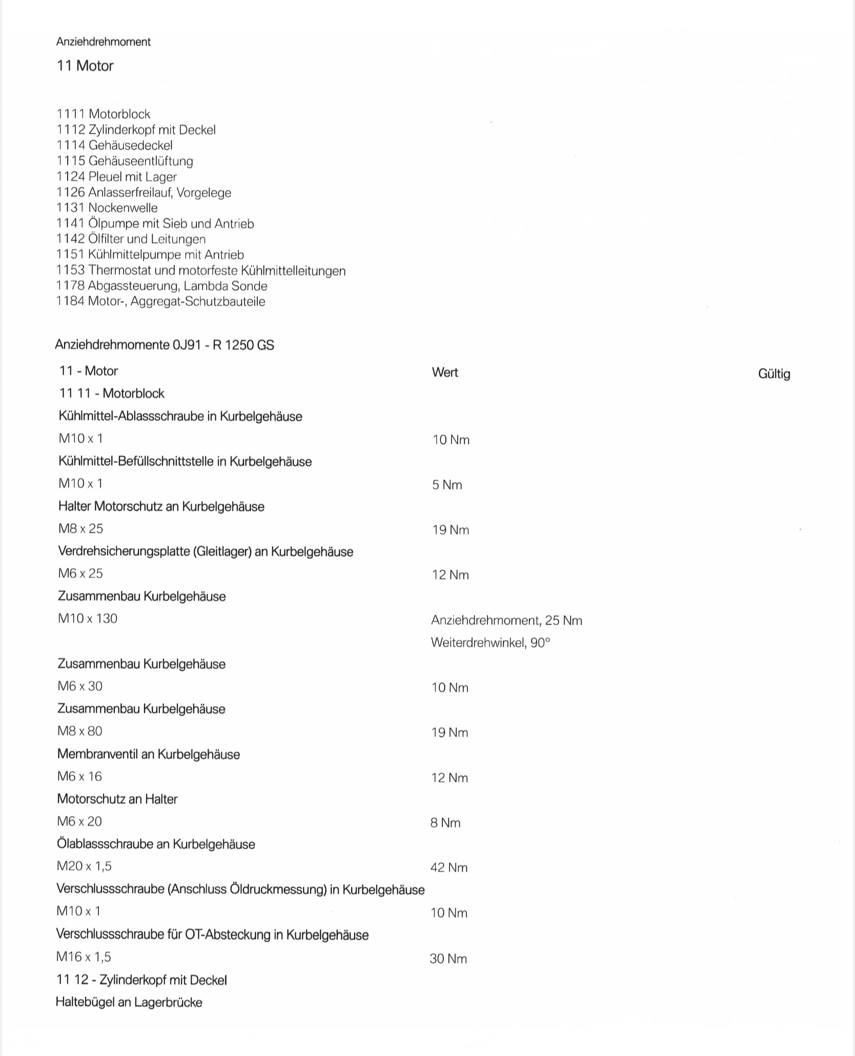

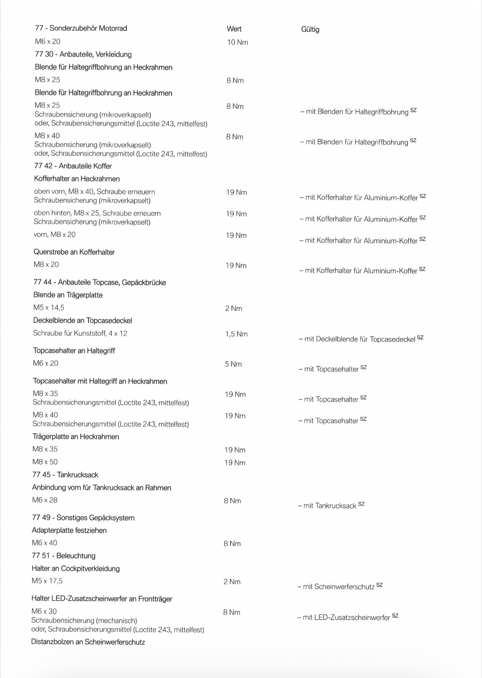

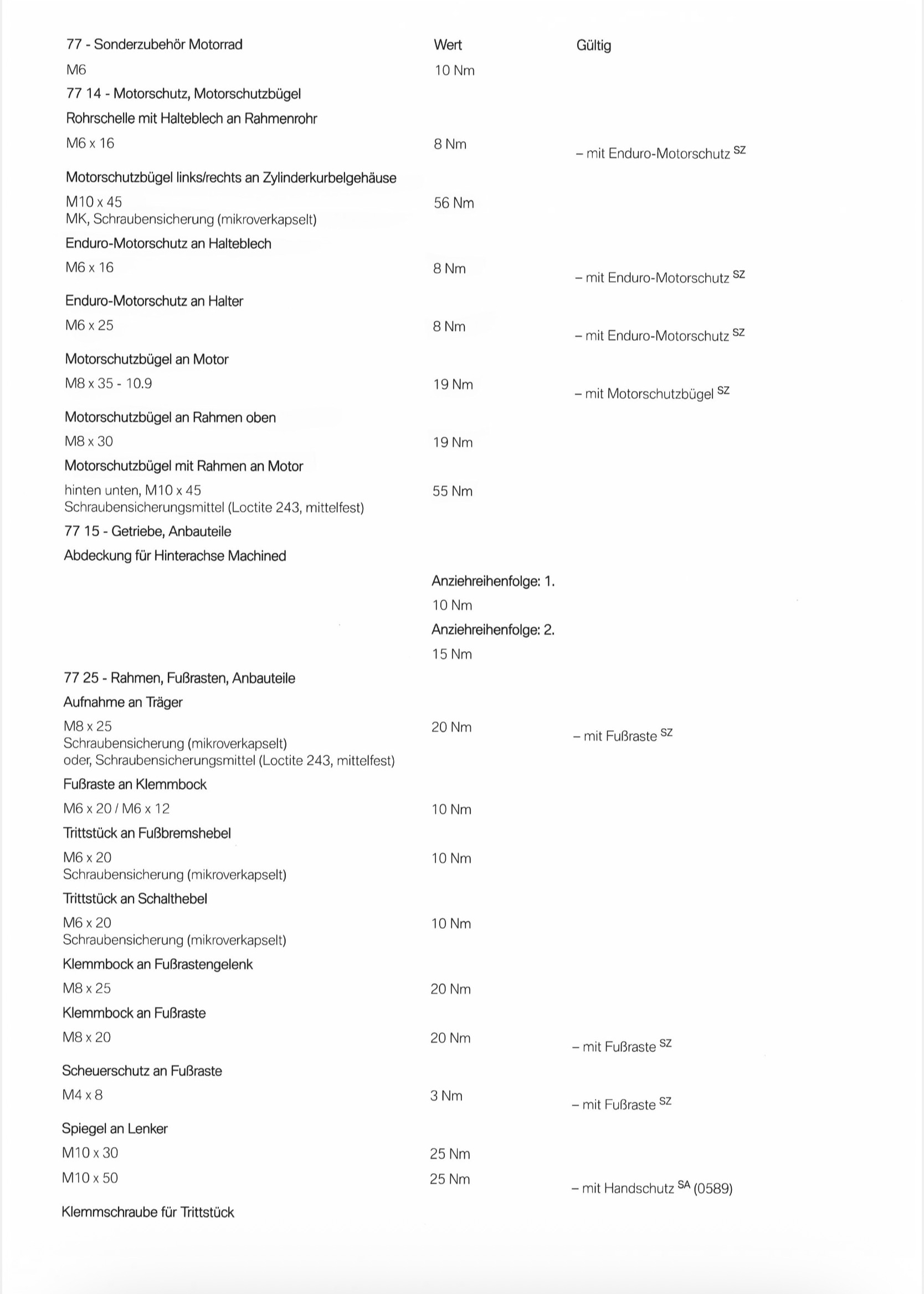

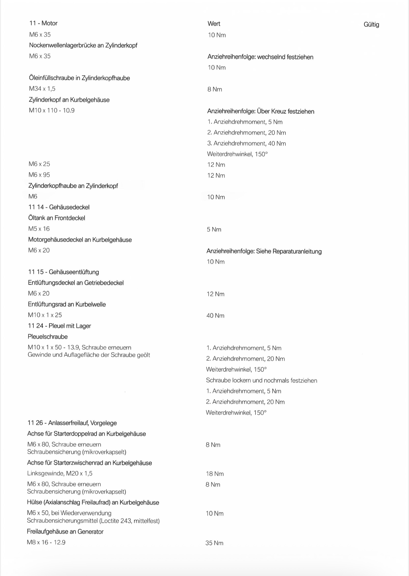

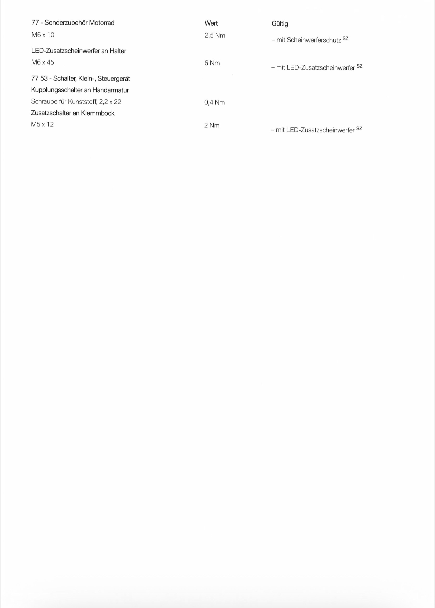

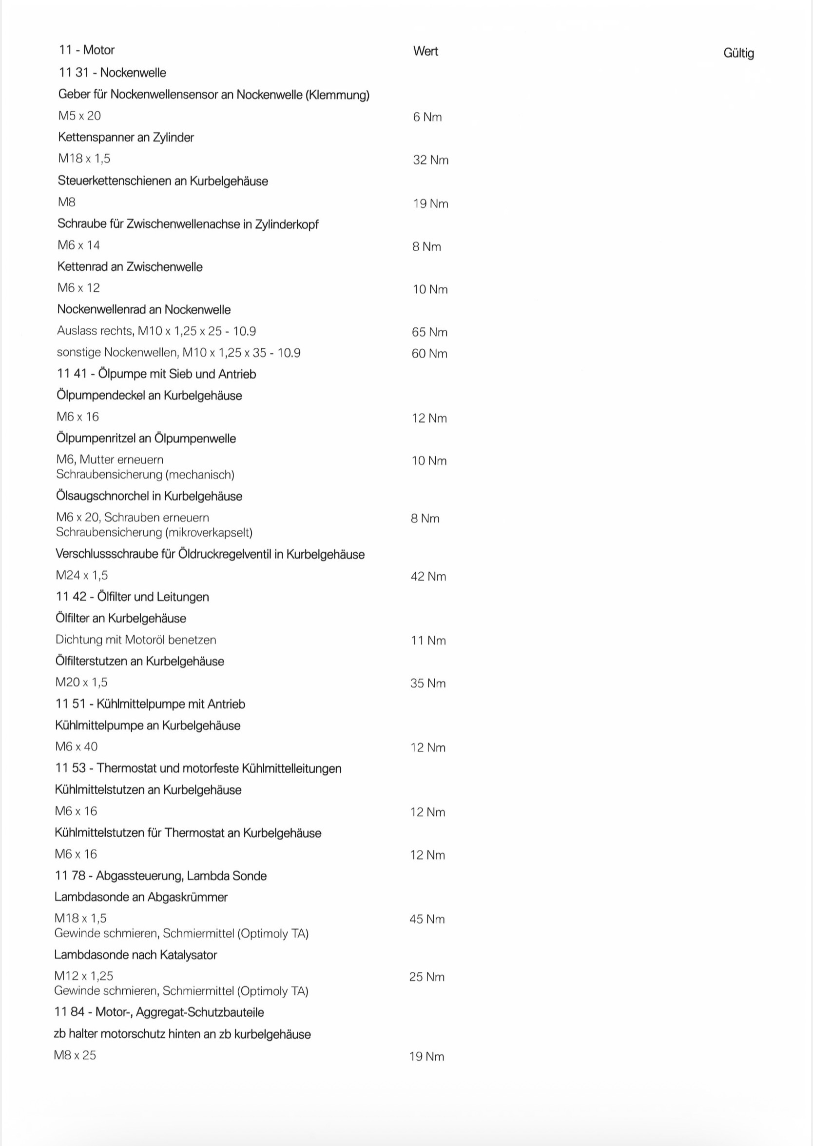

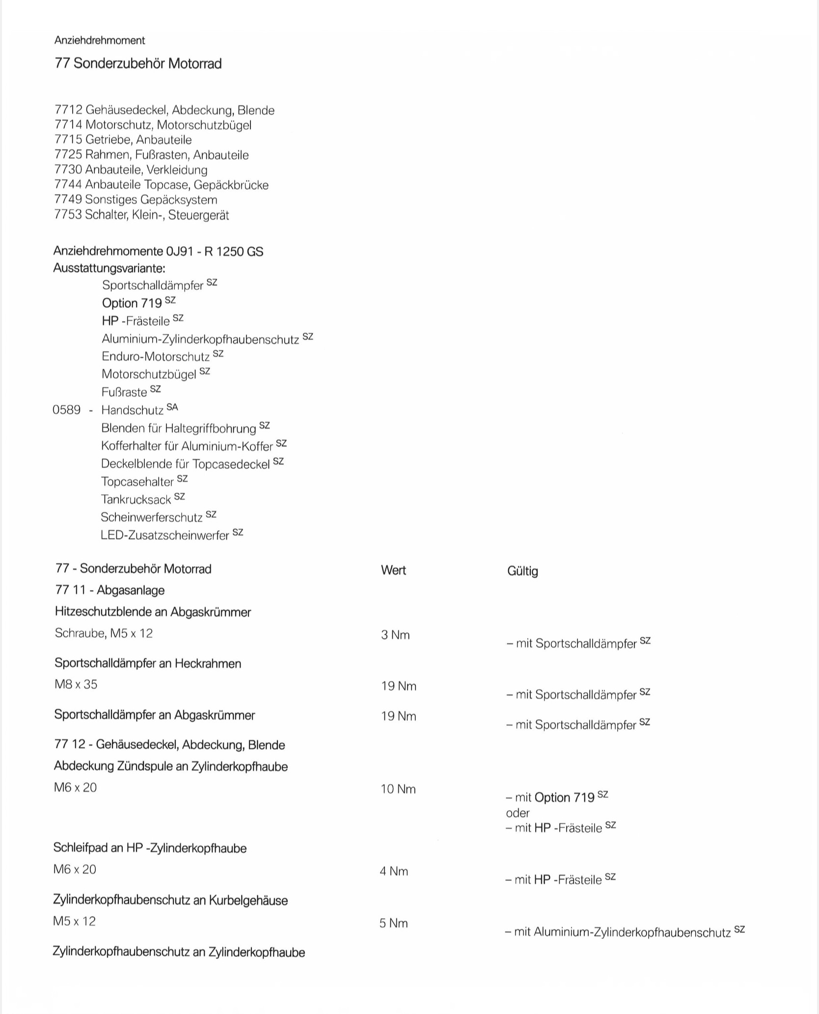

goldene DrehMo-Regeln:
  • DrehMo in einem Zug erreichen, nicht mehrfach Nachziehen
  • DrehMo nicht als Ratsche oder Radkreuz usw. verwenden
  • DrehMo nach Benutzung entspannen, d.h. auf Null drehen
Proxxon MicroClick sind im preis-werten Bereich empfehlenswert.
Liste der offiz. Anzugsdrehmomente
