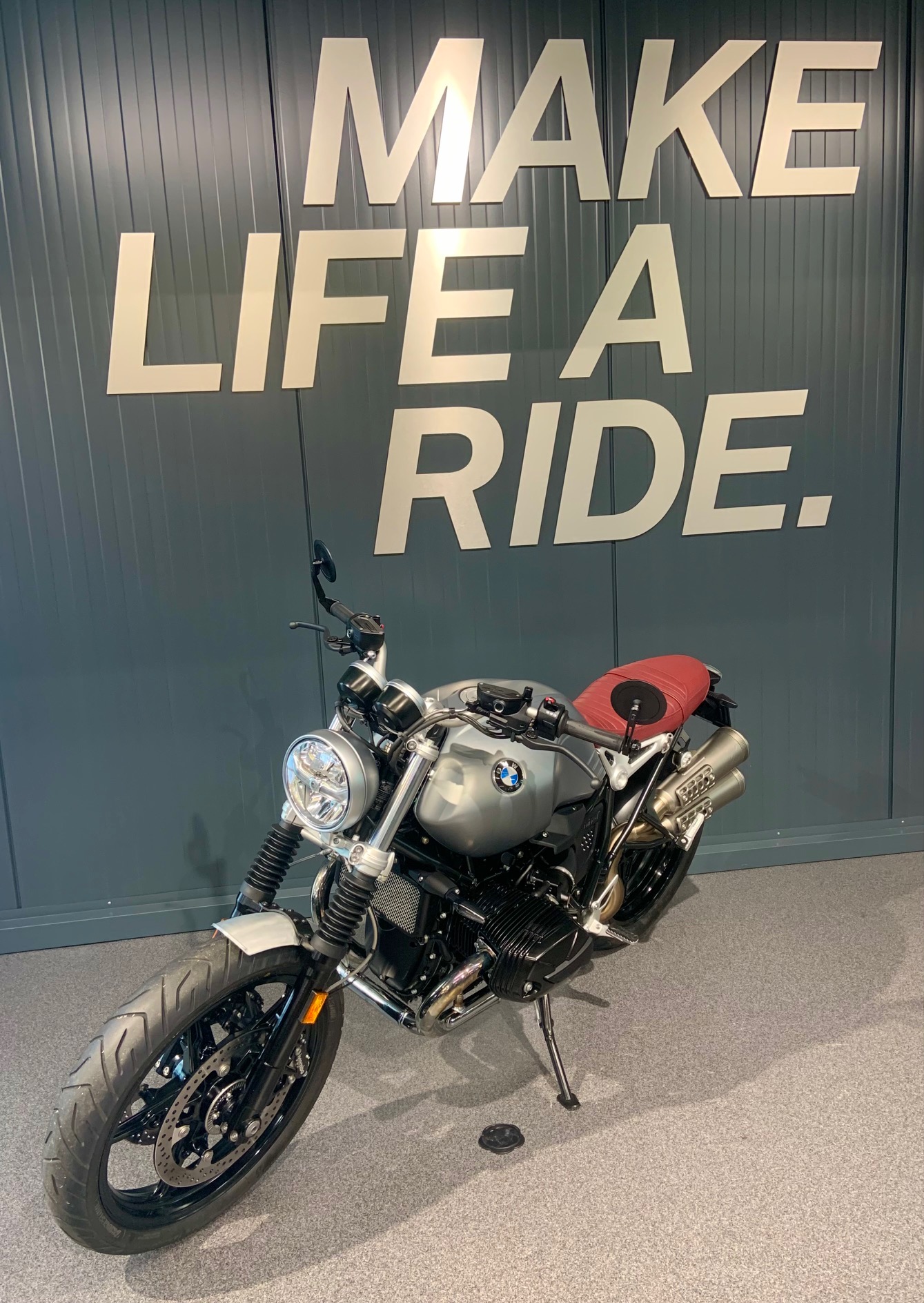

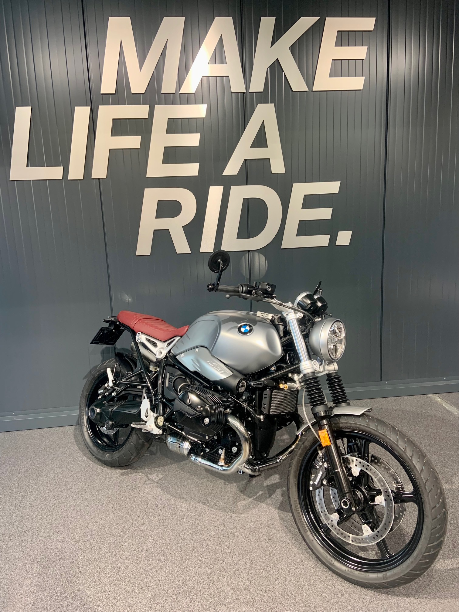

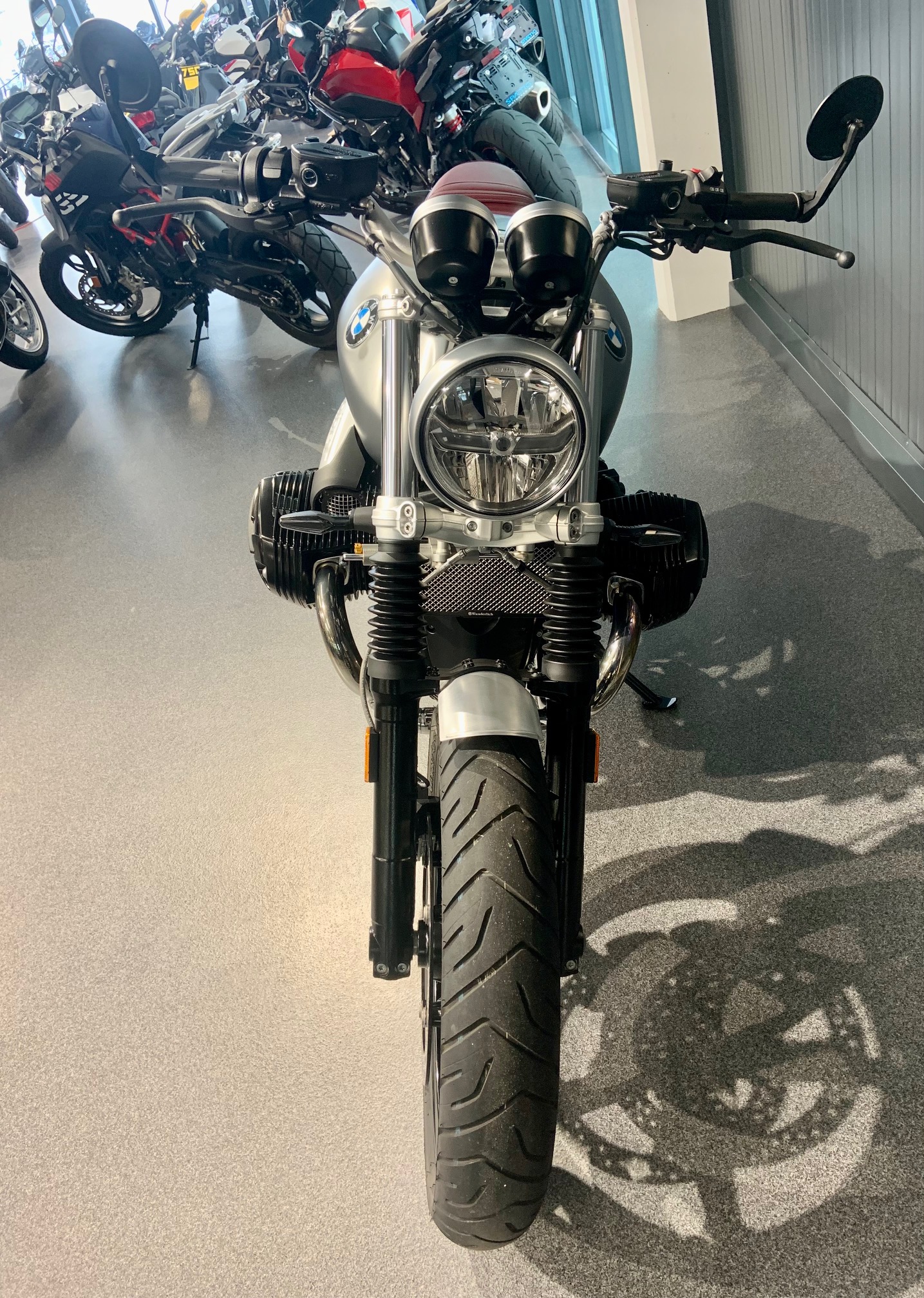

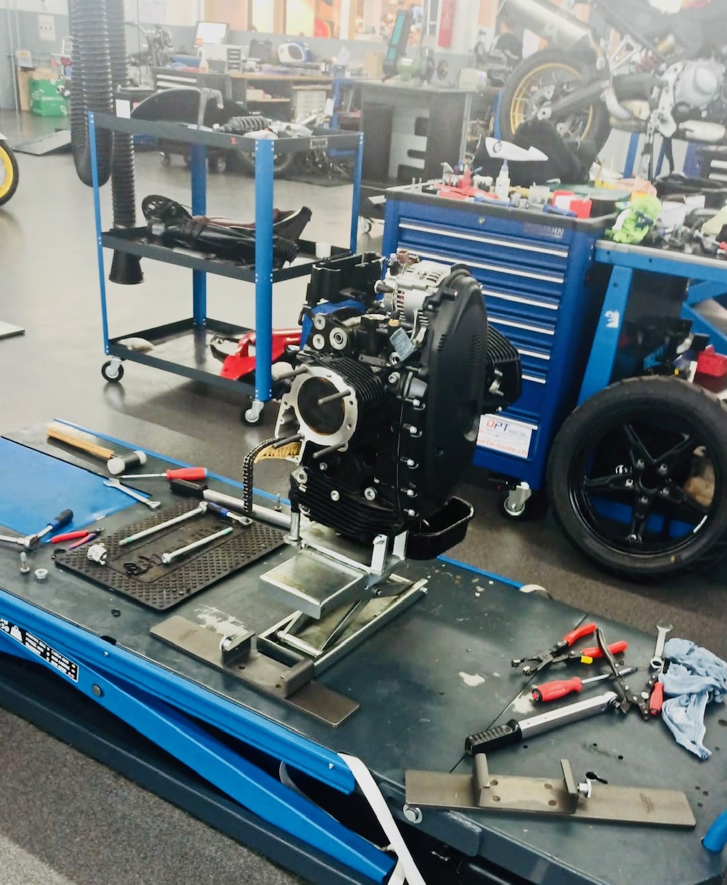

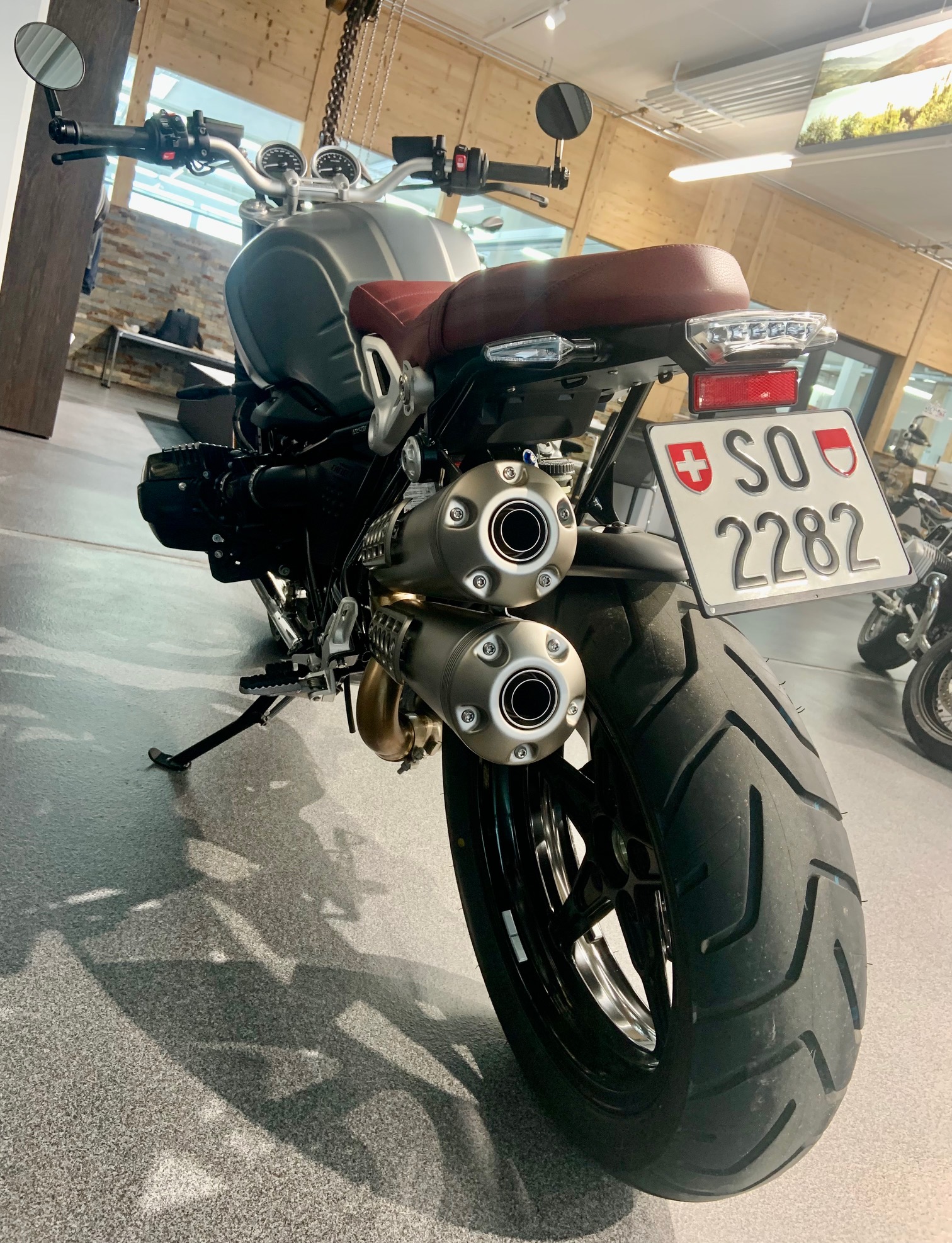

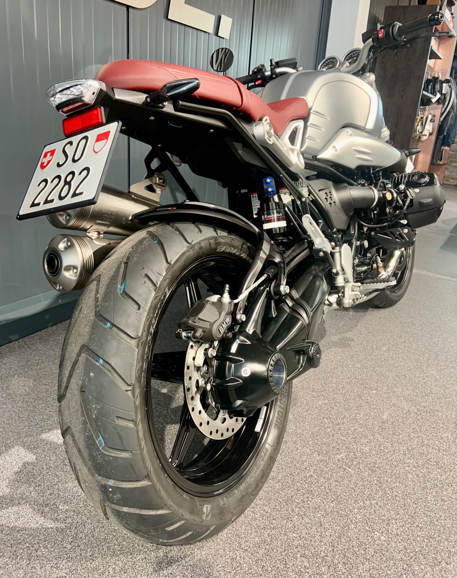

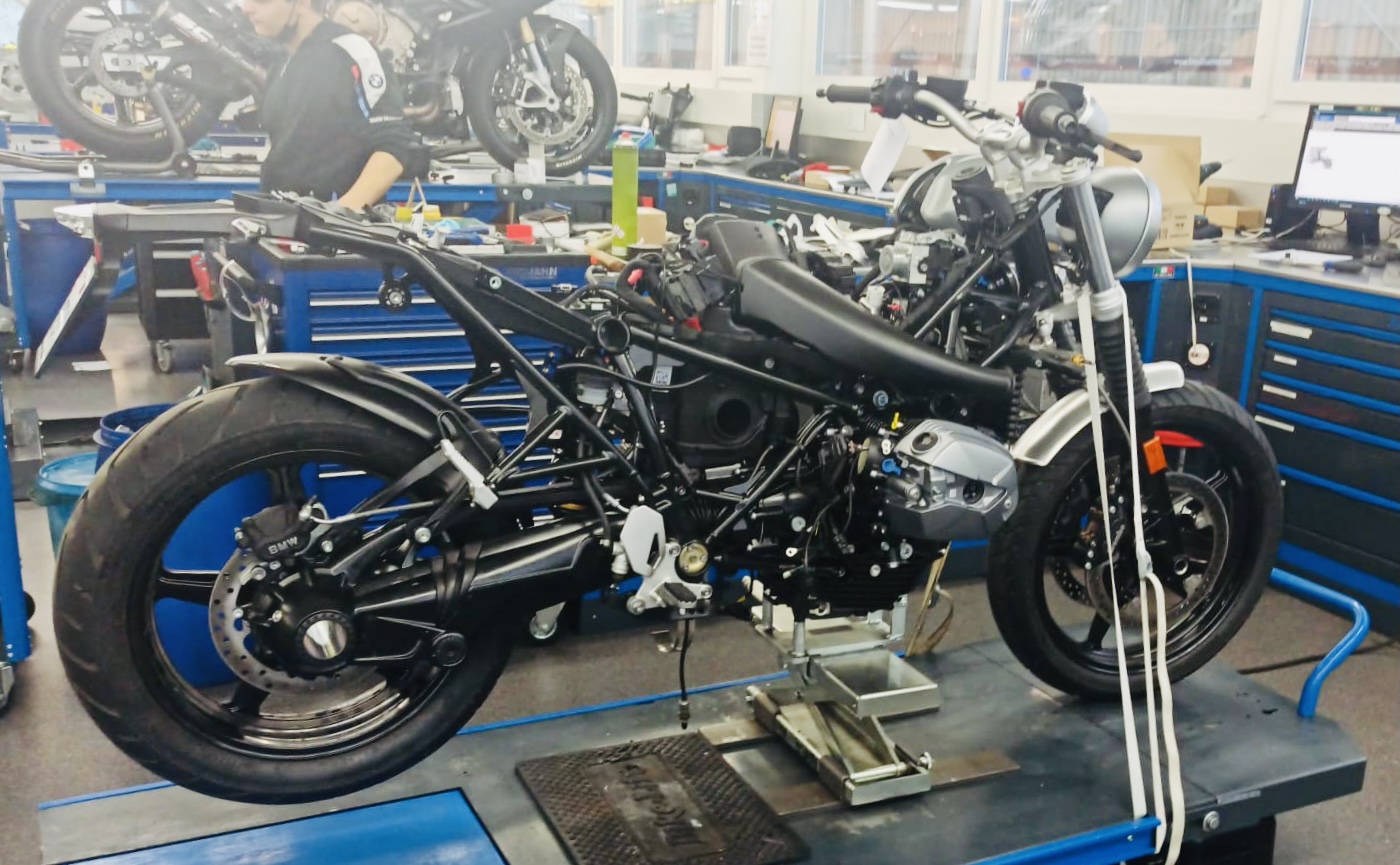

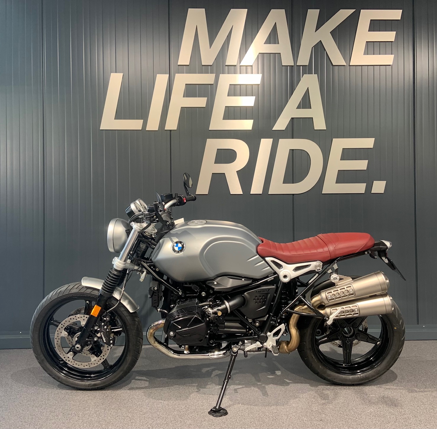

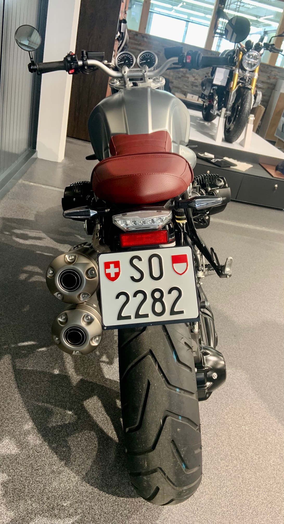

So, Freude herrscht! Gerade meine Werkstatt gemailt und Bildchen geschickt!
Motor getauscht, alles gut und absolut ohne Beschädigungen erledigt! Wäre eine Riesenarbeit gewesen, da ja man besonders vorsichtig damit umgehen musste, da Neumaschine.. BMW Vorgabe hätten sie fast um das Doppelte überschritten!
Dazu noch diverse Umbauten gemacht.. sieht jetzt einfach verdammt lecker aus das Teil, freue mich, bis sie wieder bei mir steht! Aber seht selbst!

Nur leichter Ölverlust bei keiner Dichtung bedeutet im Umkehrschluss, dass die Teile recht passgenau gefertigt wurden 👍

Ja ist so. Der Mechaniker hat sich auch gewundert, dass da nicht viel mehr Öl rausspritzte!

Mal ne doofe Frage: neuer Motor, aber die alten Zylinderköpfe? Oder warum sind die bei dem Motor runter (oder ist das der alte)?
GS-Swiss
GS-Swiss
22.08.2021
1.525
Schweiz/SO
BMW R1300GS ASA; BMW S1000XR-M; BMW F800GS; Kawa Z900RS
Ist der alte Motor. Bin aber nicht sicher, sie haben nur gesagt, hätten kontrolliert, ob der neue garantiert Dichtungen drin hat! Wäre ja sonst zu blöd, die Arbeit 2x zu machen.😀
