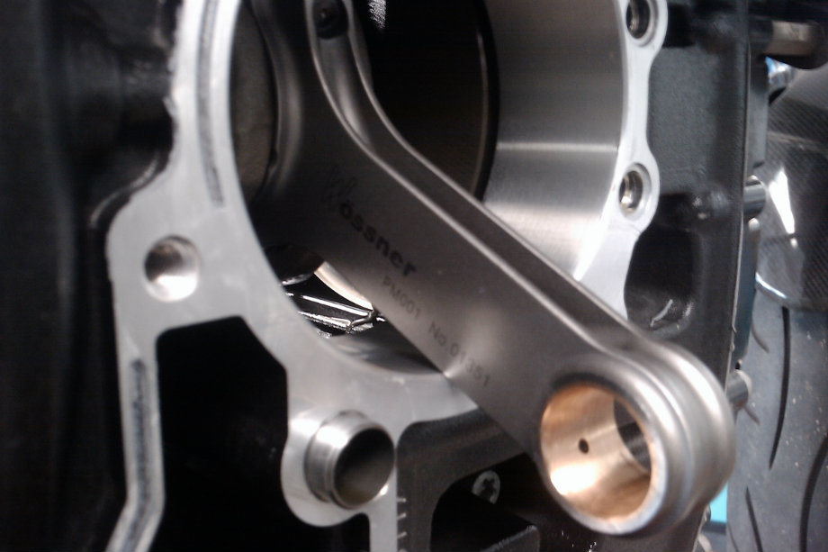

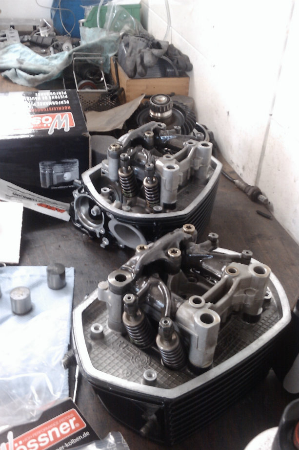

Looks, sound und power langweilt nie :rocker:

Das ist mal ein gelungener Umbau ..................einfach super geil ...............würde mir auch gefallen ...............
da meine mit SR und Rexxer (auch Andreas Reh) bereits zur Serie um Welten besser geht, kann ich mir selbst in meinen schönsten Träumen nicht vorstellen wie deine abgeht (sabber, sabber .......................)
super gemacht ;)

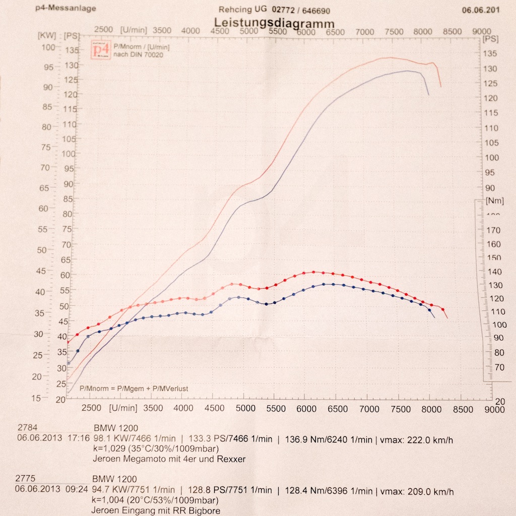

Sehr schön. Die geht sehr schön locker auf 226 ..............das wäre was für den Kringel ..............
Wie hoch dreht deine MM bei Höchstgeschwindigkeit?

Ich glaube Andreas hat die MM auf 8400 max Drehzahl eingestellt, die HP2 dash zeigt aber eine marke bei 8500
Auf den P4 war Höchstgeschwindigkeit:
