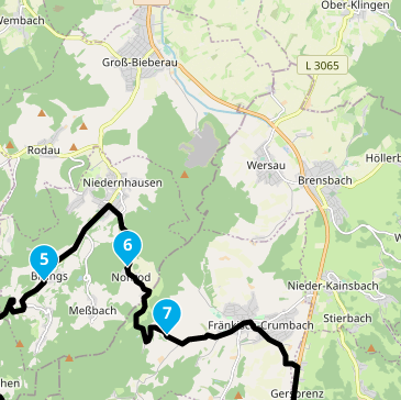

Aber seit 1 Jahr habe ich ein kleines Problem. Die übertragene Route wird nicht immer so übernommen wie ich will. Obwohl ich mehr Wegpunkte setze.
Beispiel: Ich Möchte eine bestimmte Straße durch fahren ( die Straße ist öffentlich und nicht gesperrt).
Trotzdem will mich das Navi nur in die Straße lotsen, ....dann aber das Problem....das Navi möchte mich dann wieder zurück und einen
Bogen andres herum an meinen Nächsten Routenpunkt anfahren. Obwohl der nächste Wegpunkt nicht weit weg ist.
Also man könnte problemlos einfach weiter fahren. Aber Das Navi will das nicht.
Das passiert mir fast bei jeder Tour die ich plane an einer Stelle. Der Rest passt alles.
so ist es geplant

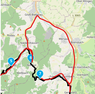

Aber so wie der rote Strich will das Navi nach übertragen der Route fahren
Das Navi fährt jetzt nach Übertragung der Tour vom Punkt 5 nach Punkt 6. Dann wieder zurück über "Groß Bieberach" runter nach "Unter Gersprenz" dann rein zum Wegpunkt 7 und dann wieder raus.
Das Navi will einfach nicht den direkten Weg von Punkt 6 nach 7 fahren.
Und das ist nur ein Beispiel. Das Problem habe ich fast in jeder Tour die ich Plane an einer stelle oder zwei.
Ich habe ein Garmin 390ML
Was mache ich da falsch oder wie kann ich das beheben.

Hallöchen, da ich das Garmin nicht kenne, vermute ich mal ins Blaue.
Hast du die aktuellste Karte drauf?
Ist zwischen Punkt 6 und 7 ein Straßentyp, den du im Navi ausgeschlossen hast?
Kannst du, wenn nichts hilft, das Navi zwischen 6 und 7 im Luftlinienmodus navigieren lassen?

Hast Du bei der Routenplanung in MRA "HERE" als Karte aktiv?
Hast Du in MRA bei "Toolkit" und dann "Vermeiden" irgend was ausgewählt? Falls ja, hast Du das in deinem Garmin dann auch ausgewählt?

teste die Route in MRA mal mit der Routingoption und der Karte "HERE". Dann erfolgt die Planung wie auf Deinem Garmin mit der Umfahrung. Auf der HERE-Karte gibt es keine Strassenverbindung zwischen den Wegpunkten 6 und 7. Das ist der Grund.

Hallo, danke für die schnelle Hilfe.
Das hab ich nicht gewusst das wenn man in den Einstellungen Karte "HERE" hat das man dann genau sieht was das Navi machen will.
hab es versucht, und stimmt. Da kann ich jetzt den Punkt 6 und 7 so schieben(Millimeterarbeit) bis es die Straße durchfahren tut.
Aufs Navi Laden und schauen ob es passt mache ich heute Abend.
Aber warum sind manche Straßen einfach nicht im Garmin durchgängig.
Das ist ja nicht Wildnis. Da sind Dörfer........ Eine normale Straße

Hi,
das ist kein Fehler von Garmin sondern des Kartenanbieters „HERE“
Navigation Map Update | GPS Navigation System | HERE Technologies
Alle Navis die diesen Anbieter nutzen werden den selben Routingfehler haben.
Den Fehler kannst Du melden Wie melde ich mit der App Fehler oder veraltete Infos, wenn ich sie sehe?
