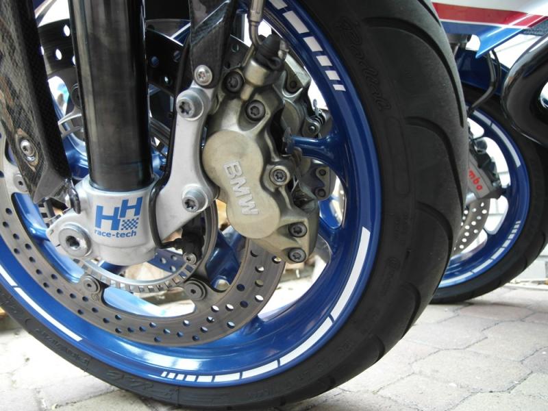

Yes, dass Moped ist zu weich und hat zu lange Federwege. Gestern noch 300 km in der Eifel gefahren. Beim harten anbremsen geht Kontakt und Aufstandsfläche verloren, bei schellen Wechselkurven über 160 km/h wird sie instabil und pumpt durch die Kompression.
Da nun mit der für den Kunden Leistungsgesteigerten Version diesen das auch stört, bekommt die MM eine neue Abstimmung und mit weniger Federweg.
Kann ich nur bestätigen. Die MM-Gabel ist werksseitig total unterdämpft, geht beim harten Anbremsen auf Block und verliert beim Rausbeschleunigen den Kontakt zum Boden.
Besorge dir so einen Aufkleber*... :smile: ... dann funzt das auch mit der Gabel....
* natürlich erst nach getaner Arbeit, sprich neuer, individueller Abstimmung der Gabel... a_smillie008.gif
