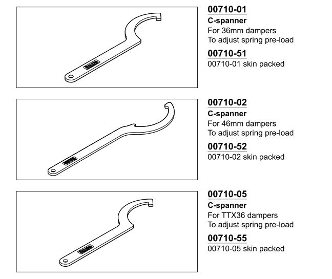

Jedoch klebe ich hier mal einen Auszug aus dem Werkzeugkatalog von Öhlins an und Du kannst Dir den passenden Schlüssel heraussuchen. Teuer sind die meines Wissens nicht. Aber die Suchmaschine bringt es schnell ans Tageslicht.
P. S: Der Öhlins-Federbeintyp der original in der Megamoto verbaut ist, heißt S46PR1C1L, insofern dürfte 00710-02 das richtige Werkzeug sein (aber ohne Gewähr!). Siehe auch Suchergebnis - Öhlins Onlineshop
P. P. S: Öhlins Hakenschlüssel für S46 single Federbeine

Vielen, vielen Dank für die tolle Hilfe.
Es wirkt für mich schlüssig, dass der Hakenschlüssel 00710-02 der passende sein sollte.
Ich habe diesen nun bestellt (2 Stück, so wird es empfohlen, wegen Kontern). Werde die nächsten Tage berichten, ob die Artikelnummer die richtige war /ist, dann ist das Wissen darum hier auch gespeichert.

Wenn das tatsächlich so ist - ich hatte es nur für mich vermutet und deswegen nicht geschrieben - dann weiß ich auch wieder, woher mein Schlüssel stammt, und daß der auf beide Modelle paßt, da ich an der R1100GS vor über zwanzig Jahren ebenfalls Öhlins montiert hatte.
Da das die gleichen Gehäusedurchmesser zu sein scheinen (nämlich 46 mm) war der damals bei den Federbeinen dabei. Für die Megamoto mußte man - glaube ich - extra beim Händler danach fragen.
Langer Rede kurzer Sinn das Öhlins Werkzeug mit der Nummer 00710-02 wird passen.
