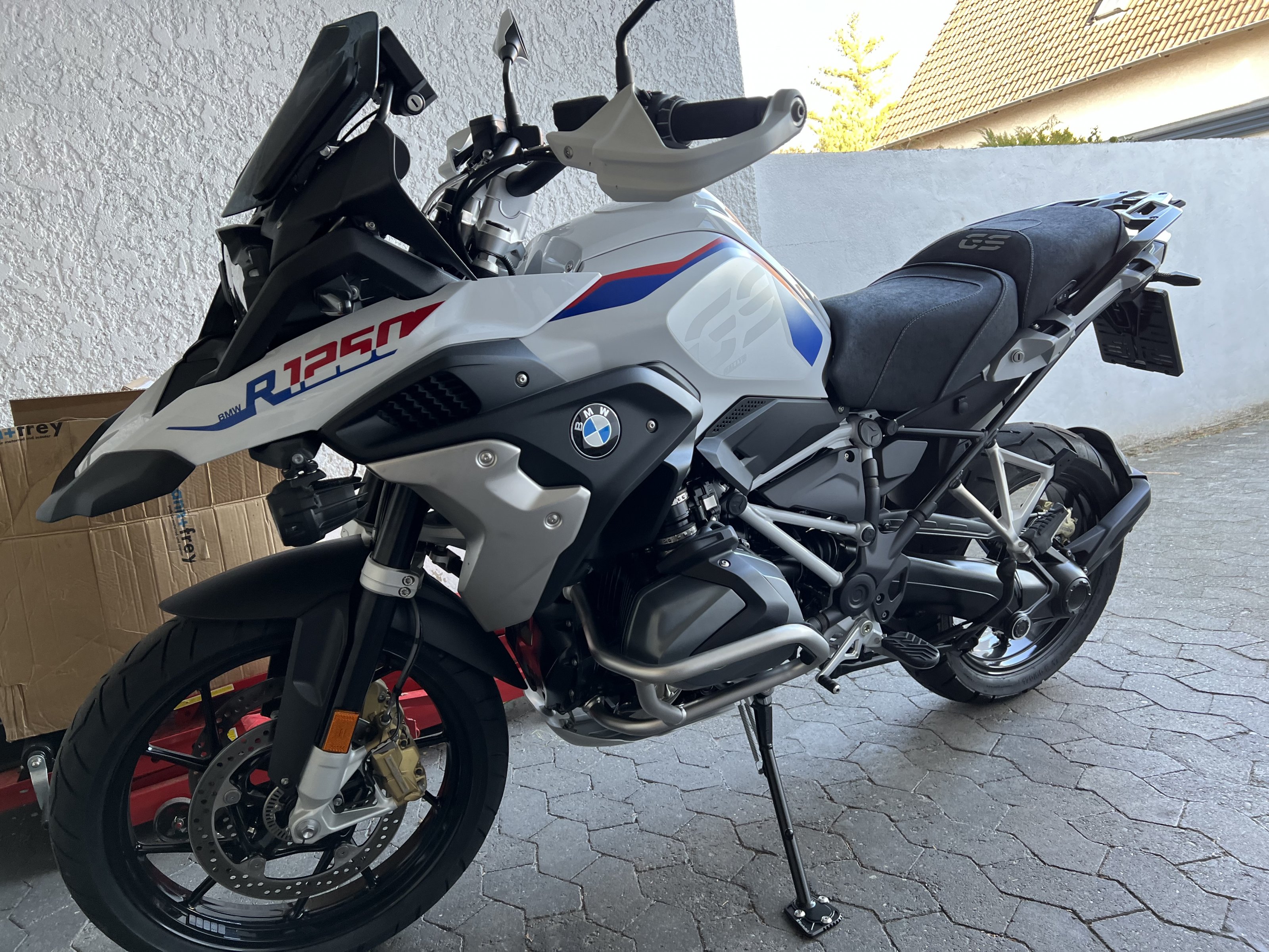

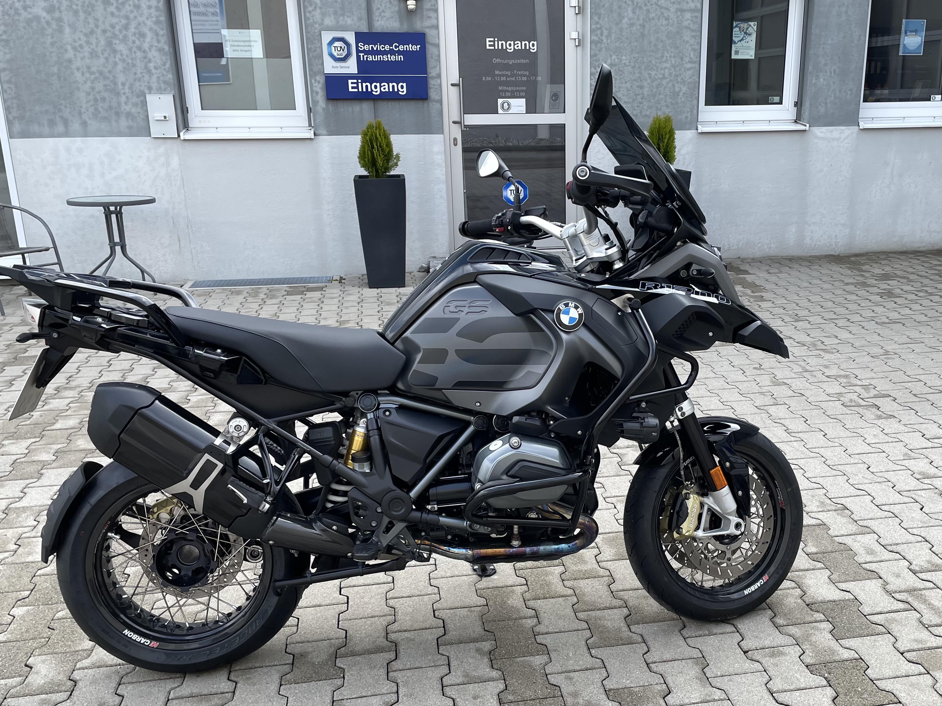

Moin! Auf dem Foto ist eine hohe Rallye Sitzbank, extra hart gepolstert ( 110 kg Fahrergewicht), die Bank ist durchgängig eine Höhe, keine Kante zum Soziusteil. Dadurch kann ich von vorne nach hinten sitzen wo es mir gefällt, perfekt.
Das Motorrad ist eine Rallye mit Sportfahrwerk und Lenkererhöhung von BMW, Windschild ist nach vielen Versuchen ein kurzes Rallyeschild, endlich Ruhe am Helm. Ich bin 2 Meter groß.
Für Soziusbetrieb benutze ich eine Adventure Bank, vorn 3 cm und hinten 1 cm aufgepolstert, Polster auf mein Gewicht abgestimmt. Einstellung ist vorne hoch und hinten tief. Funktioniert beides für 1000 km fahren am Tag.
Umgepolstert und bezogen wurde beides in Göttingen.

Erstes Bild ist die Soziusvariante😃
Gruß Peter
