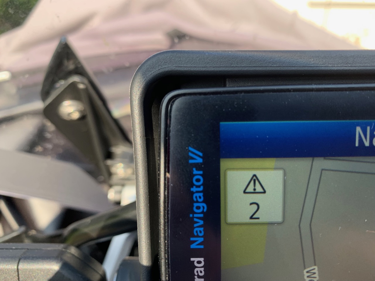

Ich habe letzte Woche bei der 1000er-Inspektion die Reifen wechseln lassen.

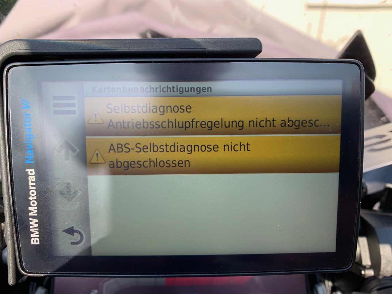

Als ich danach den Navigator 6 eingesetzt habe, kamen zum ersten Mal zwei Meldungen, dass die Selbstdiagnose für ABS und Antriebsschlupfregelung nicht abgeschlossen werden konnten.
Nach dem Anfahren mache ich eigentlich grundsätzlich sowieso immer eine Bremsprobe, das ABS regelt dann und durchdrehende Reifen hatte ich bislang nicht.
Gleichwohl kommt die Meldung seither jeden Tag wieder. Grundlos wird sie das ja nicht tun. Hatte jemand schonmal sowas und kann mir sagen, woran das liegen kann? Killschalter benutze ich nicht, Seitenständer ist hochgeklappt.

Wenn ich die Meldungen angewählt habe, ging das Dreieck weg. Bislang habe ich es manuell gemacht.
Dieses Verhalten hatte ich bislang, d.h. vor der Inspektion bzw. dem Reifenwechsel nicht.

Einfach losfahren, dann kann das ABS und die ASR ihren Selbsttest beenden und die Meldung verschwindet von selbst sobald sich das Orange Symbol auf dem TFT verdunkelt.

Das ist dir vermutlich nur nicht aufgefallen - es wird auf dem Navigator nur das dargestellt, was die beiden gelben Symbole im Tft ebenfalls ausdrücken!

Mach dir keinen Kopf, hab ich beim Nav 5 auch, geht aber beim losfahren selbst weg

Dito... (mit Navigator 5 und 1200 GS LC). Hat nichts zu bedeuten und verschwindet nach den ersten Metern wieder.
Soweit ich das beurteilen kann kommt die Meldung nicht immer. Het m.E. etwas damit zu tun ob das Navi beim Einschalten der Zündung schon an ist oder nicht.
