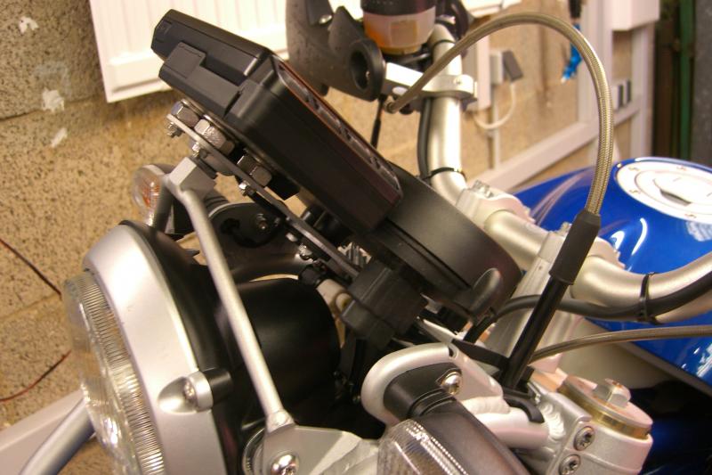

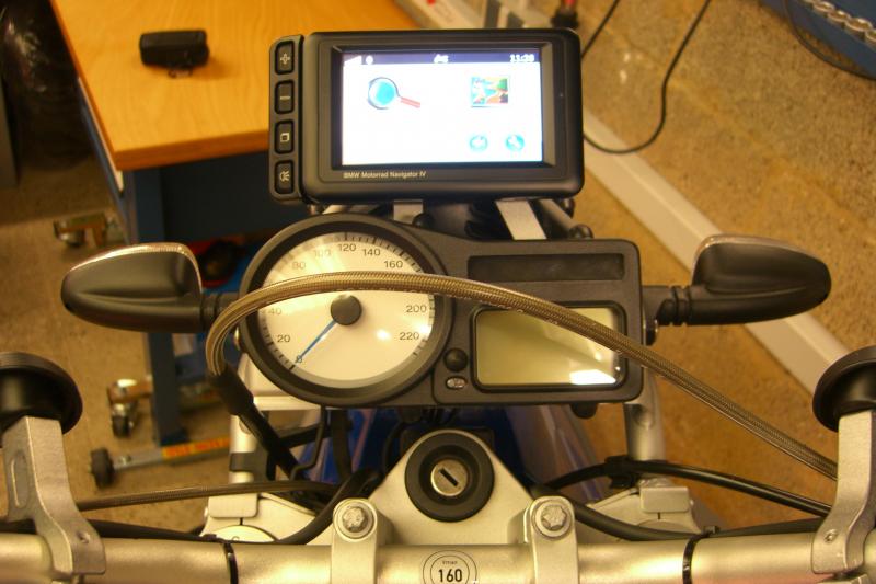

Habe jetzt die Navihalterung und das Navi 4 an meiner HP2 verbaut. Der Originalhalter ist eigentlich nicht fürs neue BMW-Navi passend. Muss man halt etwas improvisieren.
Aber jetzt passt alles und die Kabel habe ich in der Lampenmaske schön versteckt.
Grüße Andreas

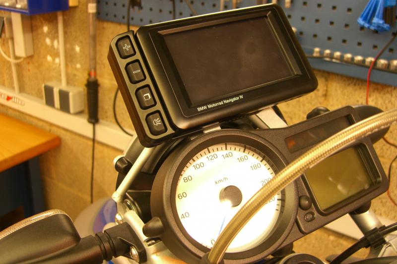

Der Navihalter von BMW ist eigentlich für das Navi II gedacht. Das neue Navi musste ich mit dicken Muttern und Schrauben unterlegen damit es überhaubt montiert werden kann.
Auf dem Bild kann man es genau erkennen.
Gruß Andreas
