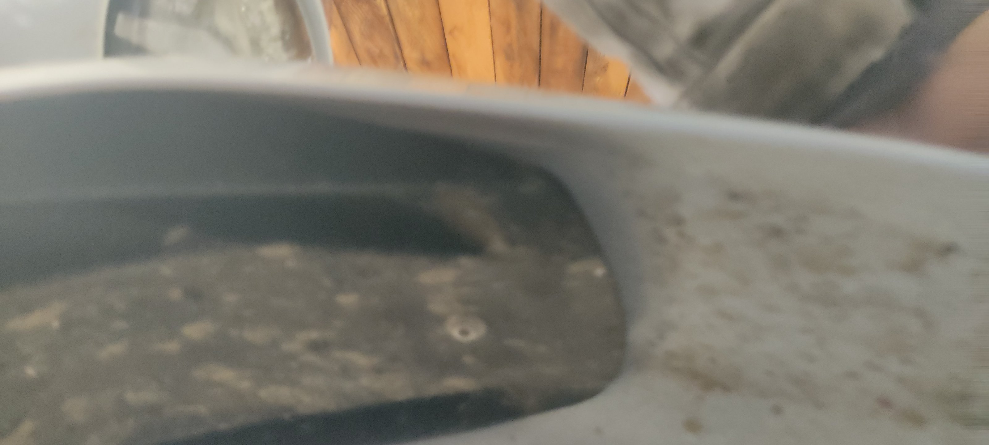

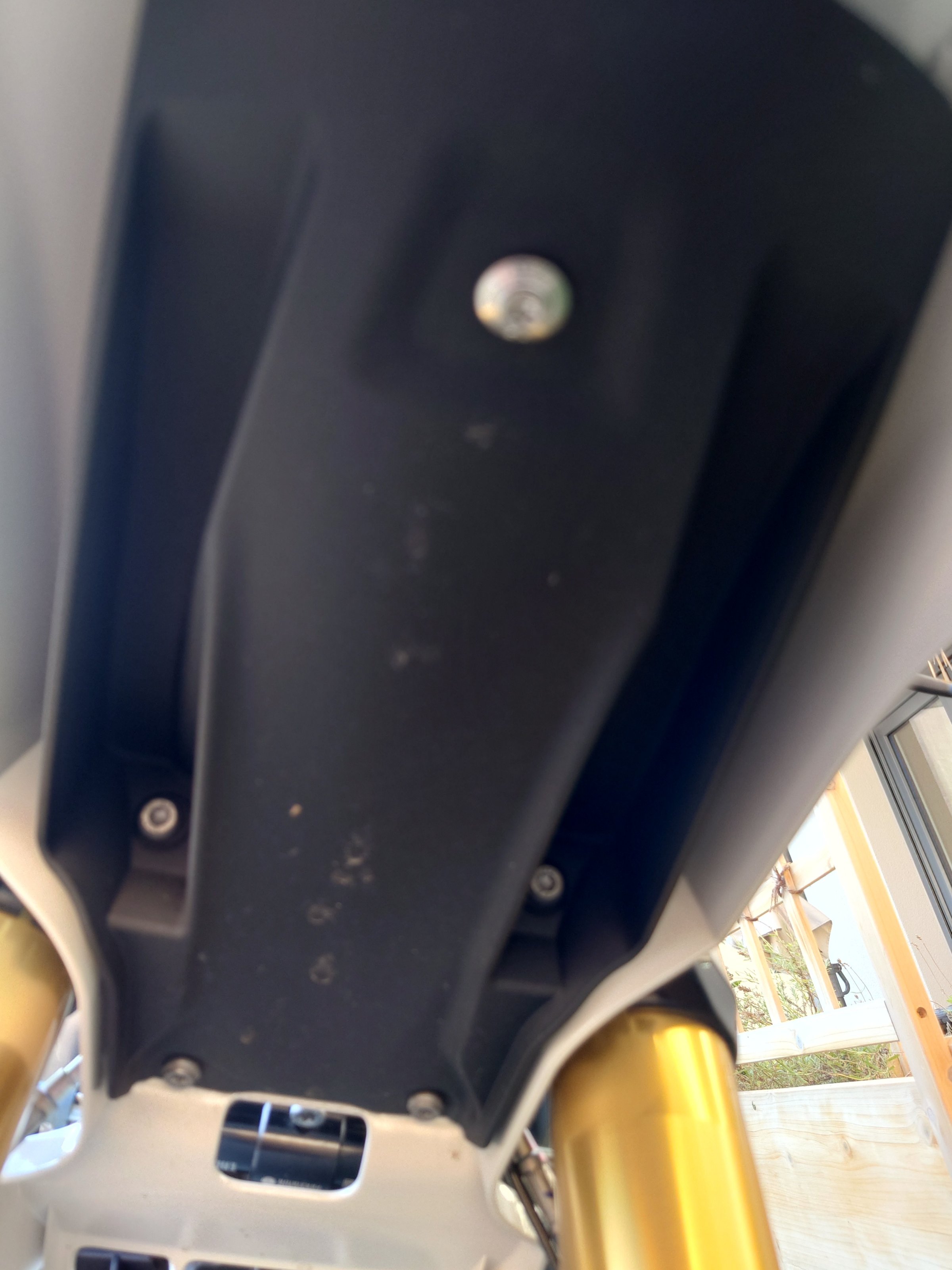

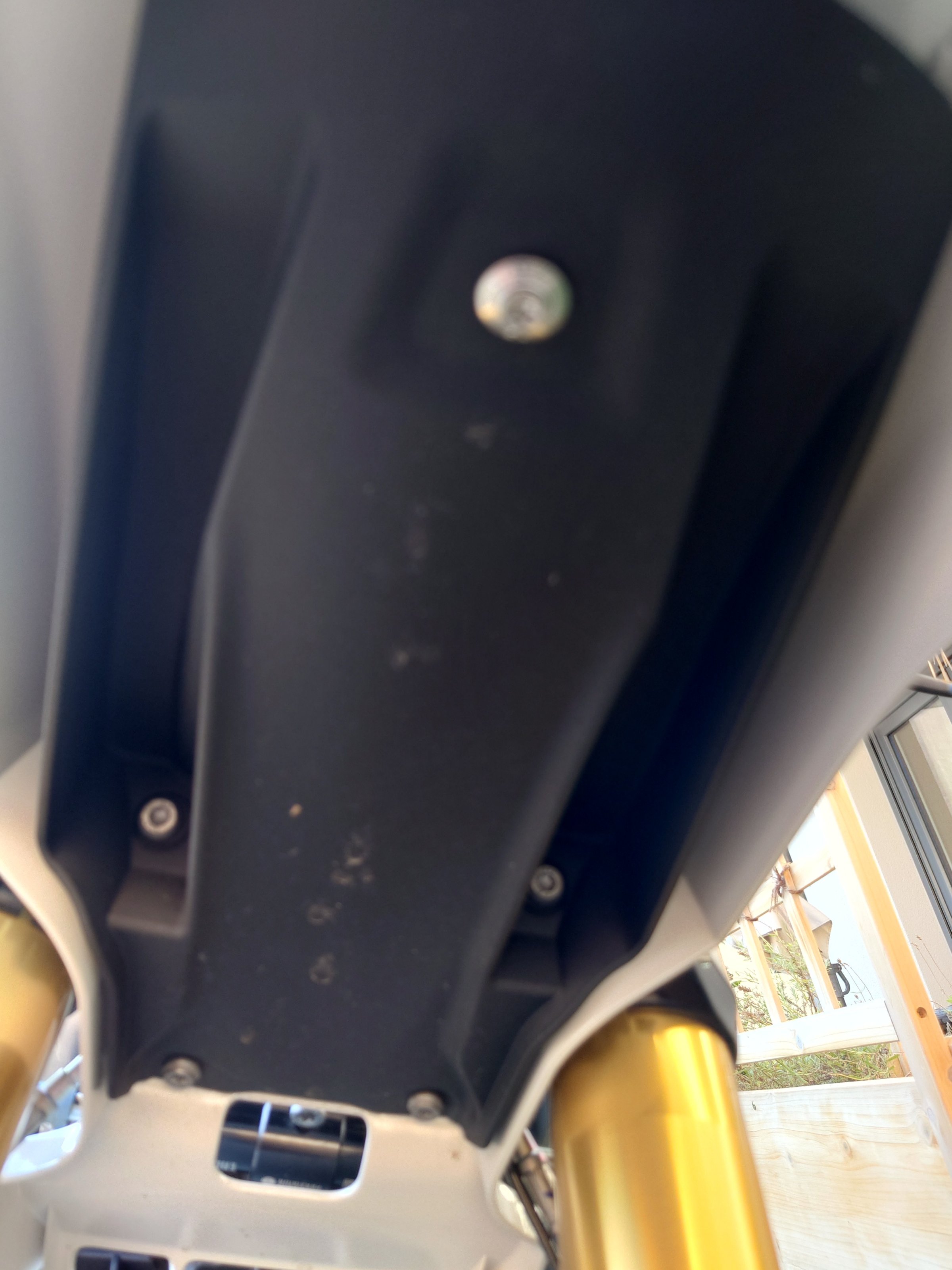

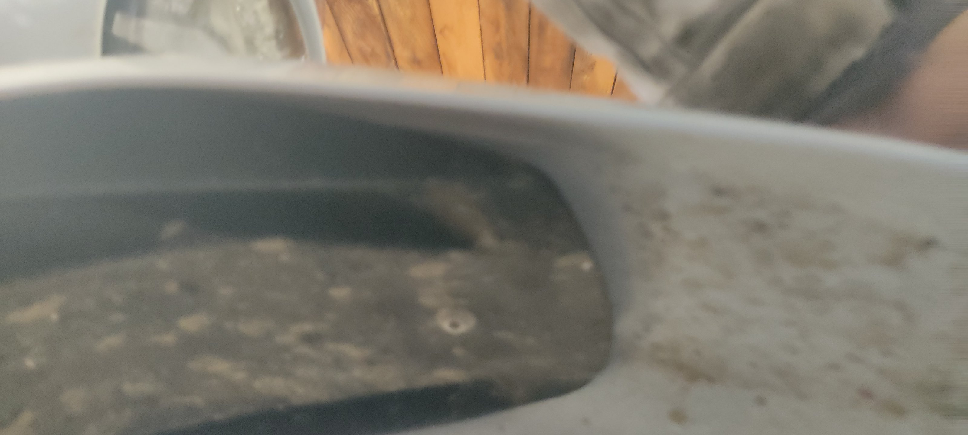

Seit ich meine G/S abgeholt habe hat sie immer ein wenig geklappert, wenn der Untergrund nicht optimal war.
Das ist mit der Zeit mehr geworden, meine ich.
Heute waren wir im Spreewald bisschen Offroad unterwegs und ich hatte die ganze Zeit den Eindruck, da ist richtig was kaputt, so arg hat das geklappert.
Zuhause der Sache auf den Grund gegangen.
Der vordere Kotflügel klappert, unten gibt es eine (schwarze) Befestigung, vermutlich um ihn zu versteifen. Die ist mit drei Schrauben befestigt. Die Vordere greift bei mir ins Leere.
Könntet ihr mal schauen, wie das bei euch aussieht? Ist die Schraube vorne fest? Direkt in den Kotflügel geschraubt oder ist da noch ein Gummi dazwischen?
Klappert das bei euch auch? Oder haben die bei mir bei der Montage geschlampt?
Viele Grüße.

Also bei mir sind da fünf Schrauben und alle mit U-Scheibe.

Danke, erstmal so, wie bei mir, wenn man unsere unscharfen Bilder vergleicht. 😂
Ist die vordere Schraube bei dir fest mit dem weißen Kotflügel verbunden?
Bei mir nicht. Da ist ein fast fingerdicker Spalt zwischen dem schwarzen Teil und dem Kotflügel und daher klappert es beim Fahren wie Sau, wenn der Untergrund uneben ist.

Ich hatte ja das komplette Teil schon ab und logischerweise müssten alle 5 Schrauben fest sein, da dürfte nichts klappern 🤷🏼‍♂️👍🏻
Danke, dachte ich mir.
Ich würde aber gerne verstehen, wie es aussehen muss.
Wird die vordere Schraube direkt von unten durch das schwarze Teil in den weißen Kotflügel geschraubt oder ist da noch etwas - bspw. Gummidämpfer - dazwischen?
Mir kommt das als Konstruktion etwas schwach vor, wenn diese kurze Schraube direkt in den dünnen Kotflügel geschraubt wird.
Das kann ja auf Dauer gar nicht halten.
Deshalb möchte ich ungern Hand anlegen, bevor ich weiß, wie es aussehen sollte.
Vielen Dank für eure Bemühungen. 👍

Nein, da war nichts zwischen. Ich habe die Schraube wieder mit Schraubensicherung eingedreht und ist seitdem fest. Ich bin allerdings erst 600 km gefahren und nicht ein paar 1000 wie du.😅

Also direkt durch das schwarze Plasteteil in den Kotflügel. Gut, zu wissen.
Bei mir sind jetzt ca. 4300km auf der Uhr. 😬

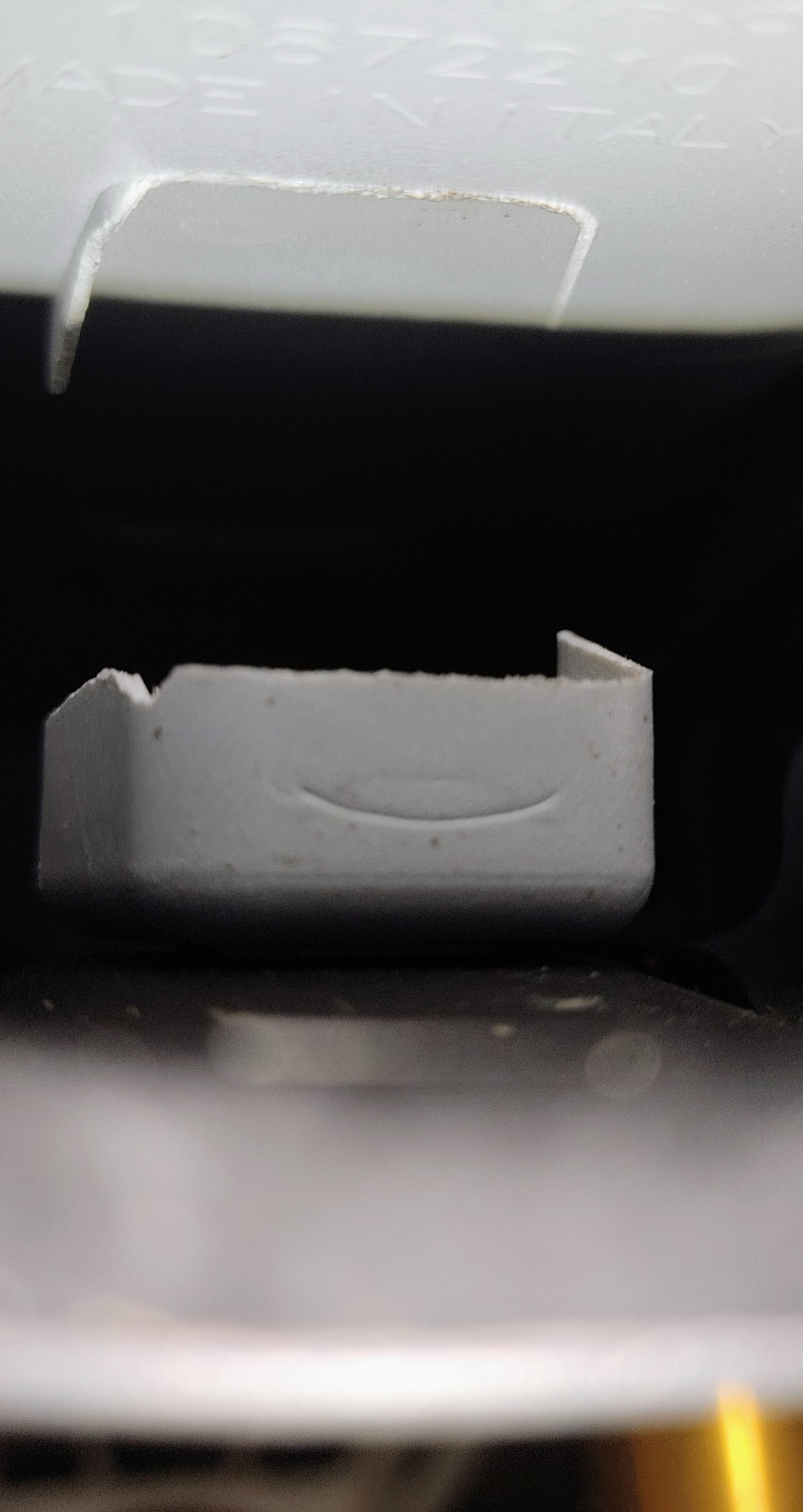

Heute früh noch mal geschaut: Problem erkannt.
Die Plastikhalterung am Kotflügel hat sich an der Schweißnaht mit der Zeit abvibriert und deshalb hat es zunehmend geklappert und jetzt ist sie ganz ab.
An der Qualitätskontrolle könnten die noch bisschen was verbessern.
Ich gehe mal davon aus, dass BMW das unproblematisch tauscht.
Ist nicht Wahr oder?
Wenn die (angebliche) Verstärkung wirklich so befestigt ist werden wir alle die früher oder später mit dem Vorderrad überfahren.
