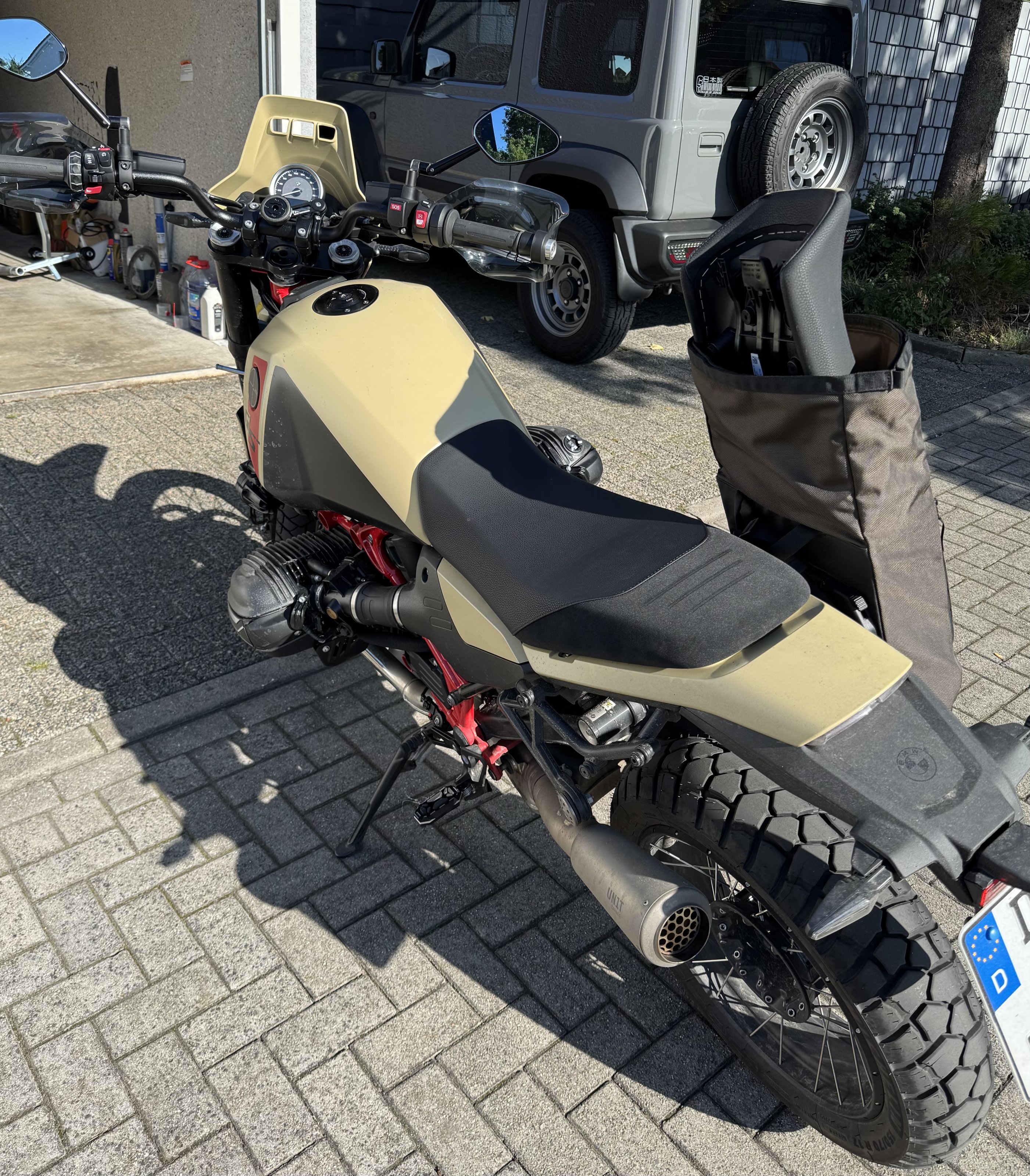

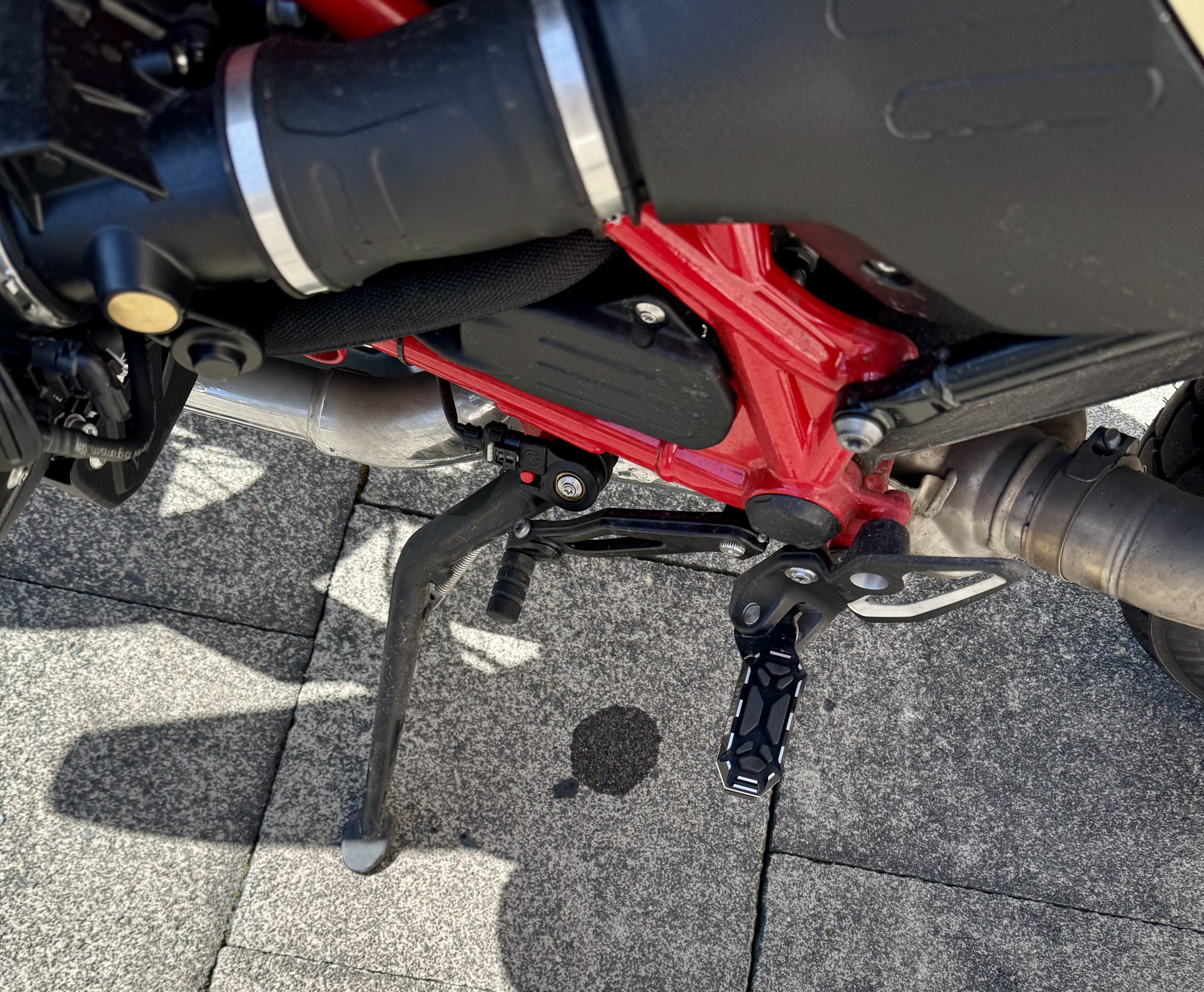

Heute die schwarze Sitzbank endlich abholen können😅 jetzt fehlt nur noch der Kombischalter
Schon mal grob nach dem Flüssigkeits/Ölverlust schauen lassen aber konnte kurz vor Feierabend nicht ergründet werden und wird nächste Woche bei der Einfahrkontrolle erledigt🤷🏼‍♂️

Die Sitzbank sieht eins a aus. Sehr gut.
Aber das mit dem Ölverlust ist ja ganz was Neues. Wie ärgerlich.
Von Anfang an?
Guten Morgen,
ist das Öl oder Benzin?
Die R9Ts lassen gerne Benzin ab, wenn zu voll (über Kunststoffring im Tank) getankt wurde und dann warm abgestellt werden.

Das ist kein Benzin, der Mechaniker war nur verwundert weil wohl alle Entlüftungen über einen Aktivkohlefilter gehen. Nächste Woche weiß ich mehr, dann öffnen sie das mal.

Um hier noch Feedback zu geben:
BMW hat sich - wie der Händler sagte - ohne Anerkennung einer Garantiepflicht, einfach aus Gründen der Kundenzufriedenheit dazu durchgerungen, mir eine neue Sitzbank zur Verfügung zu stellen.
Ich habe mich für eine schwarze Entschieden, da ich mit einer neuen Roten in ein paar Monaten sicher wieder das gleiche Problem hätte.
Mal sehen, wie lange es dauert, bis die Bank eintrifft.
Der schadhafte Kotflügel wird dann gleich mit gemacht.
