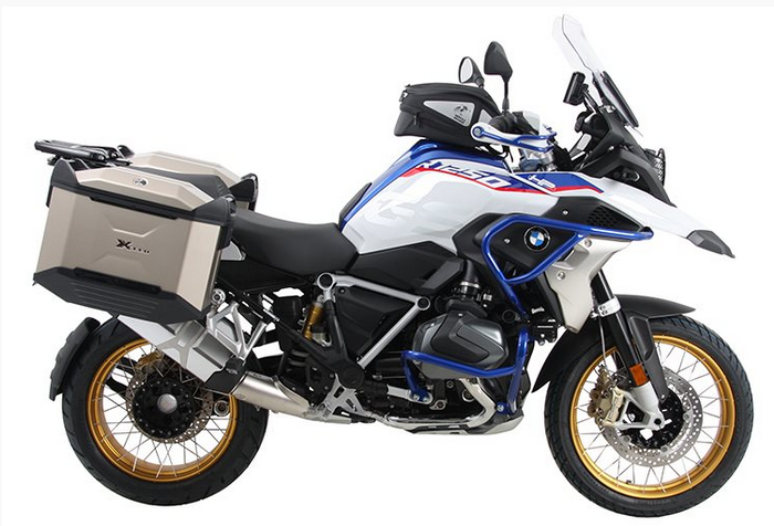

Ich fahre ja aktuell eine luftgekühlte GS mit ESA , die hat vorne eine Höhenverstellung d.h. wenn ich auf mehr Zuladung oder Enduro-Modus mit Berge verstelle, geht die GS auch vorne hoch, nicht nur hinten.
Laut dem Bild des Foren-Kollegne gibts das bei den hochmodernen 1250 nicht mehr, richtig? Dann wird also nur noch hinten die Höhe angepasst, vorne nicht mehr. Ist das kein Rückschritt?
https://www.gs-forum.eu/attachments/6-jpg.507390/

Nur mal so : das Foto ist aus einer falsch eingestellten Verkaufs-Anzeige!...
