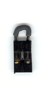

Gestern im Gelände ist in einer sandigen Steilauffahrt der Motor spontan abgestorben, sehr witzig.
Ratet mal was es war, richtig, der Schalter am Seitenständer.
Ein bisschen gewackelt, Motor gestartet und mit 4 Mann die HP 2 die Auffahrt hoch (wenden ging nicht.
da gab es doch auch den Trick mit der Brücke um den Schalter zu umgehen oder????
Der Trick ist sein Geld Wert.
Warte jetzt mal auf die Aussage von BMW. Kabel habe ich abgeschnitten und die beiden Leitungen verbunden. Der Händler meinte das wäre richtig gewesen damit ich nicht den BMW-Schuttle-Bus rufen muss um wieder aus dem Gelände zu kommen.
Grüße Detlev

Da ich auch noch hartnäckig an dem Aluteil festhalte, hab ich den immer dabei:

ich habe
bestimmt auf dem Hof irgenwo in einem der vielen BMW so einen Stecker... ich muß da mal schauen was passen könnte;)
Hi Sven, haste in jedem alten PC, 3-polig und 2,5 oder 2,54mm Rastermaß.
Wird eh Zeit, daß wir mal wieder ein Ründchen drehen, kann ich Dir auch mitbringen.

stimmt,
es wird Zeit... mal wieder ein paar Meter zusammen zu fahren:)
Wenn Du davon genügend hast wäre es nett. ich gabe keine alten Pc hier... alle entsorgt glaube ich
