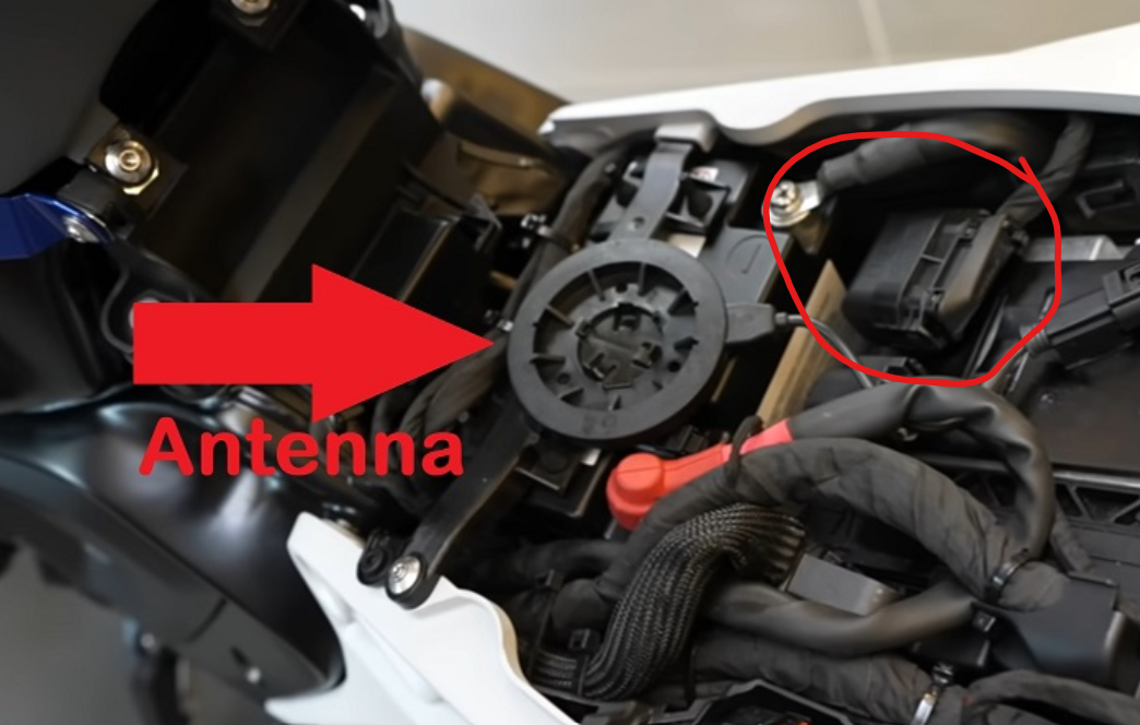

Kann mir jemand erzählen wo man die OBD2 Buchse findet. Unter der Sitzbank und hinter den Seitenblenden kann ich nichts finden.

Ich rate mal ... der eingekreiste Stecker?

Stimmt genau…

Zum Entriegeln die beiden "Taster" auf den schmalen Seiten gleichzeitig drücken und dann rausziehen. Vorher das steife Batterie Minus Kabel etwas lösen und nach hinten biegen.
