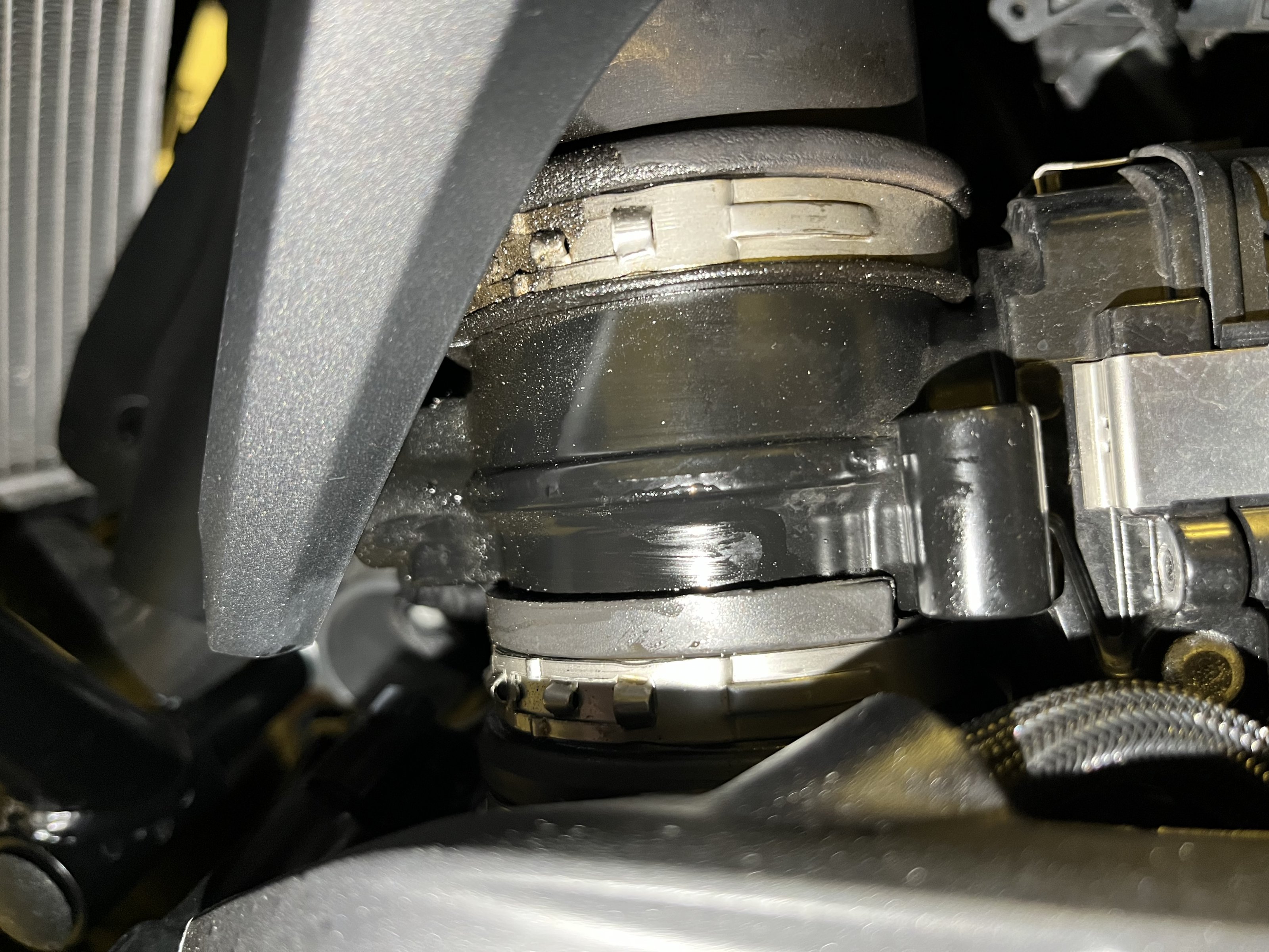

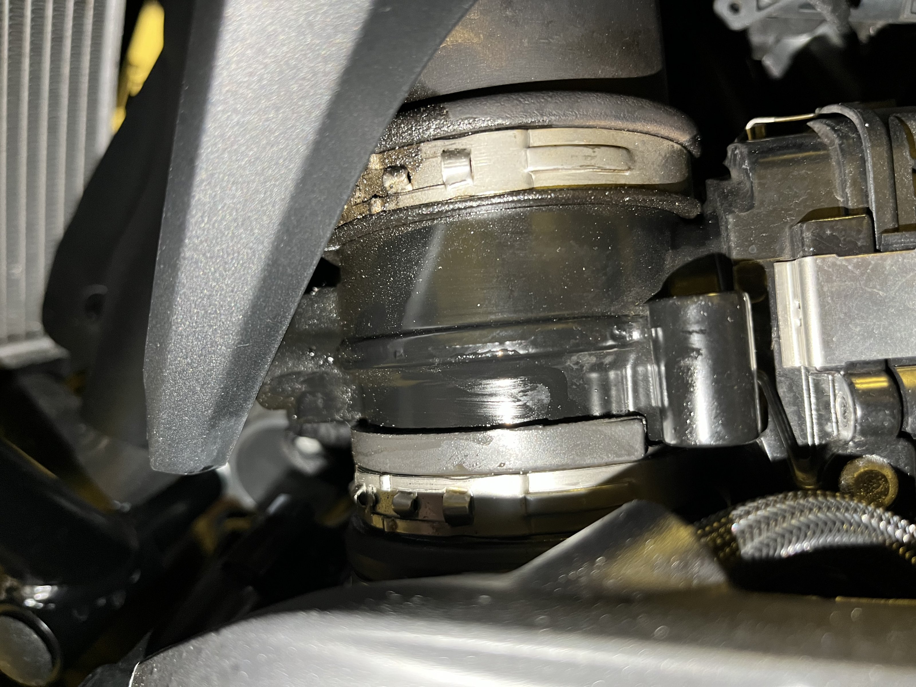

Moin zusammen,
wie ich schon an anderer Stelle berichtet habe, konnte ich am Dienstag endlich meine 1250er in Empfang nehmen. Sogleich wurden diverse Anbauteile Abends in der Garage angebaut.
Beim montieren der Drosselklappenschutzschilder (?!) habe ich festgestellt, dass das linke Drosselklappengehäuse bis oben zum Ansaugkanal mit Öl vollgeschmiert ist.
Heute war ich bei meinem Dealer, wo sich der Sache angenommen wurde. Ich durfte mit in die Werkstatt, und s stellte sich heraus, dass der Luftfilterkasten ordentlich Öl gesammelt hat.
Hattet ihr schonmal so einen Fall, bei dem das Öl aus dem Motor in den LuFi drückt?
Die Werkstatt ist echt Gold wert, und ich bin wirklich überaus zufrieden. Wurde gleich mit BMW kommuniziert was wie gemacht werden soll bzw. woher es kommen könnte.

Moin zusammen,

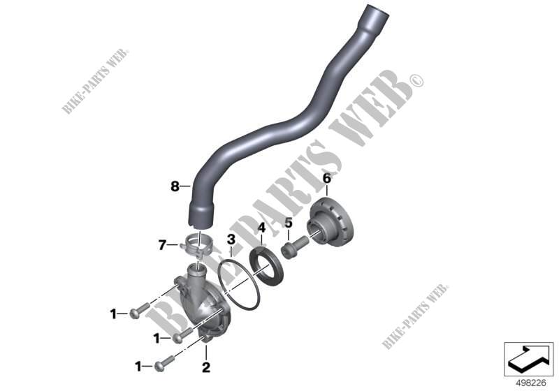

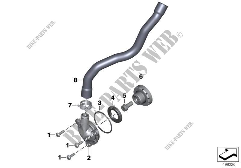

Hallo, ich hatte das gleiche Thema bei meiner R1250GS Bj.2022. Es wurde dann ein Wellendichtring bei der Motorentlüftung getauscht. Bin seitdem erst 500km gefahren und momentan sehe ich noch nichts. (Nr. 4 im Bild). Was war dann bei dir? lg
