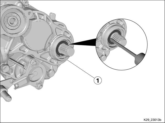

Ich habe festgestellt das am Getriebeausgang zum Kardan aus dem Faltenbalg Oel bzw. mit Fett austritt.
Den Faltenbalg habe ich etwas zur Seite geschoben und direkt auf den Kardan gesehen aber kein weiteres Oel endeckt.
Von wo könnte es noch kommen? Der Wellendichtring ist oben sauber und trocken.
Bei den GS und HP-Sport ist ausserdem der Faltenbalg mit einem Kabelbinder gesichert.....
Gruß Andreas

Getriebeausgangswelle.(?) Immer noch eine, wenn nicht sogar die größte Schwachstelle bei den Propellern.
Bei den 12ern ist die Reparatur nicht so aufwändig.

Ja, kommt von der Getriebeausgangswelle. Aber der Kardan und der Dichtring müsste dann auch mit Oel verschmiert sein.....

Hi Andreas,
hab ich bei meiner mit 23.000 auch, leichter Nebel auf dem Faltenbalg. Laut :) normal, wenn es schlimmer wird, soll man mal drunterschaun. Mache ich dann, wenn es so weit ist.:D:D:D
BMWHP2
Es ist soweit
mein Abtriebswellenausgangssimmering hat den Antrag auf " Inkontinenz " angemeldet.
Kilometerstand knapp 33000 .
Tauschen tue ich erst im Hersbt / Winter - ich habe derzeit keine Lust auf Schrauben - da schau ich mir bis zum Saisonende lieber den Ölstand im Getrieb an.
