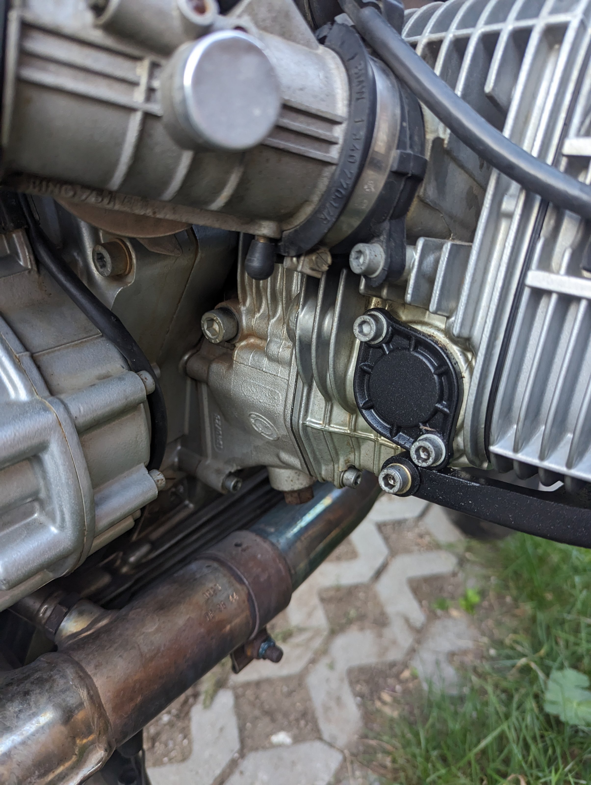

Hallo Leute, eine Frage
Habe etz meine alte Kuh gegen ne Kuh mit weniger KM getauscht ( gut zwischendrin war mal ne Bandit ) aber man kommt von Ner GS eben nicht los ;)
Zum Thema ich hatte zur Bestandsaufnahme erstmal ölstand geprüft und öl aufgefüllt.

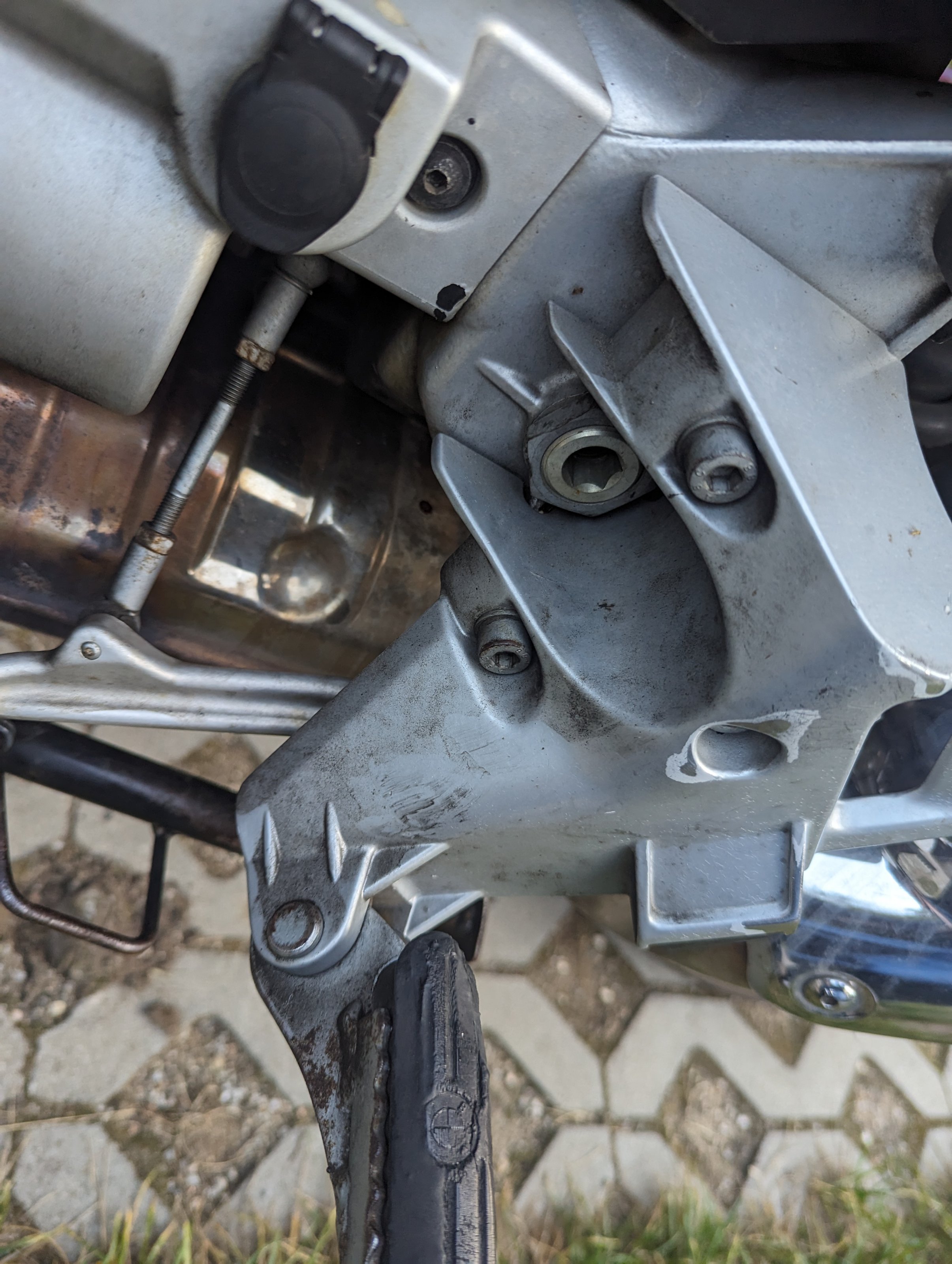

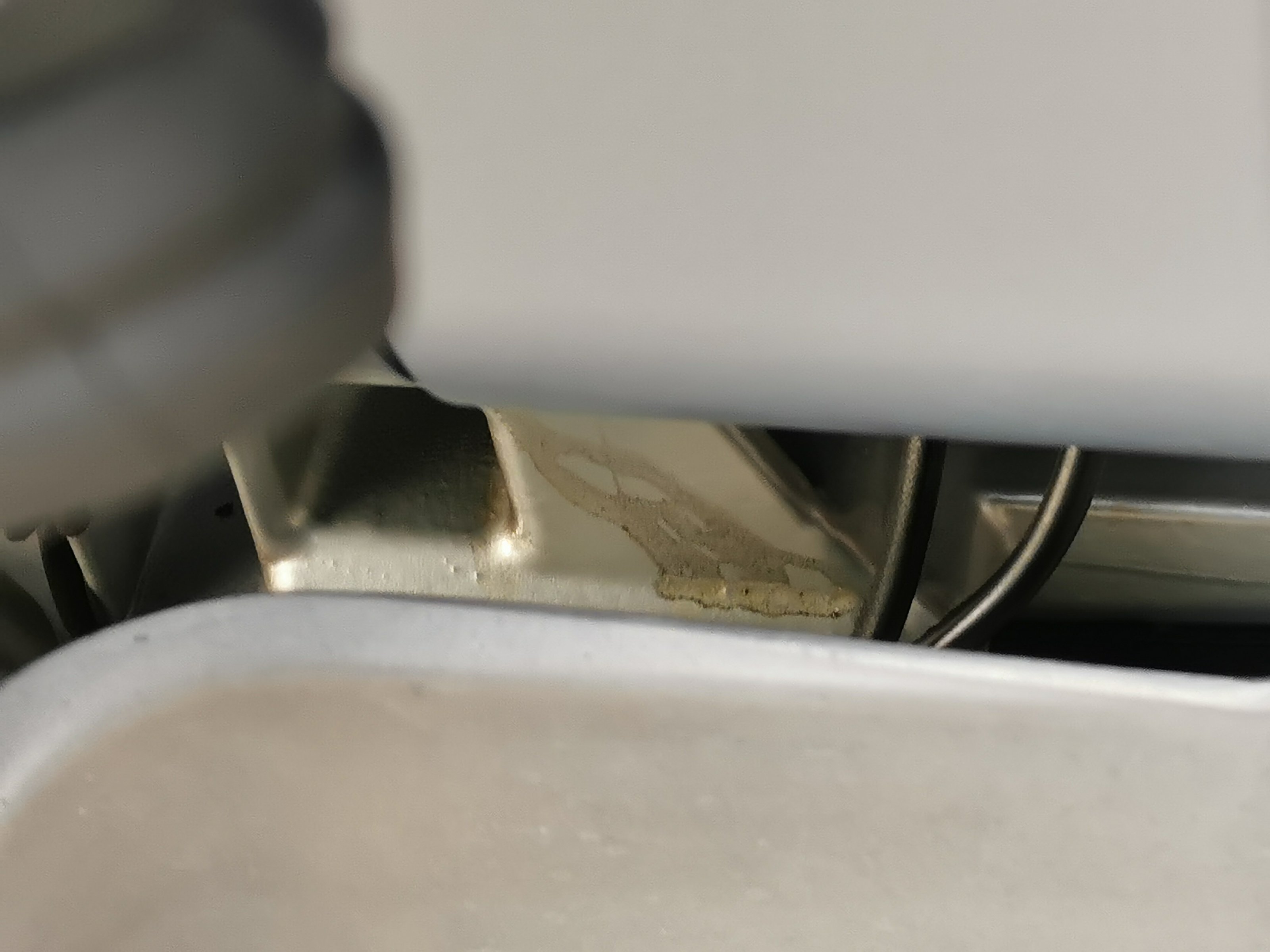

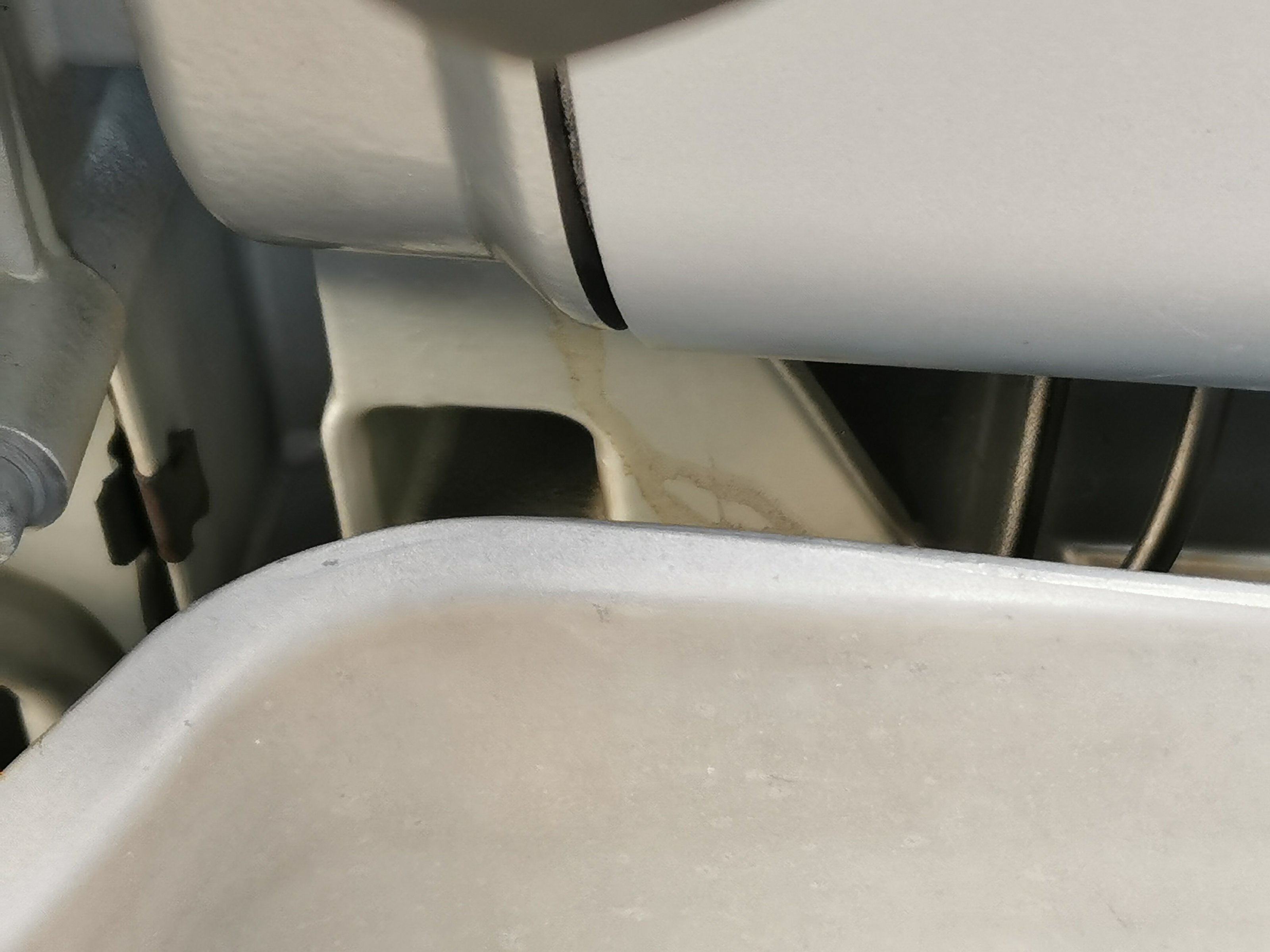

Und musst nun feststellen nach 1000km das sie ölt zuerst nur rechts nun auch links.

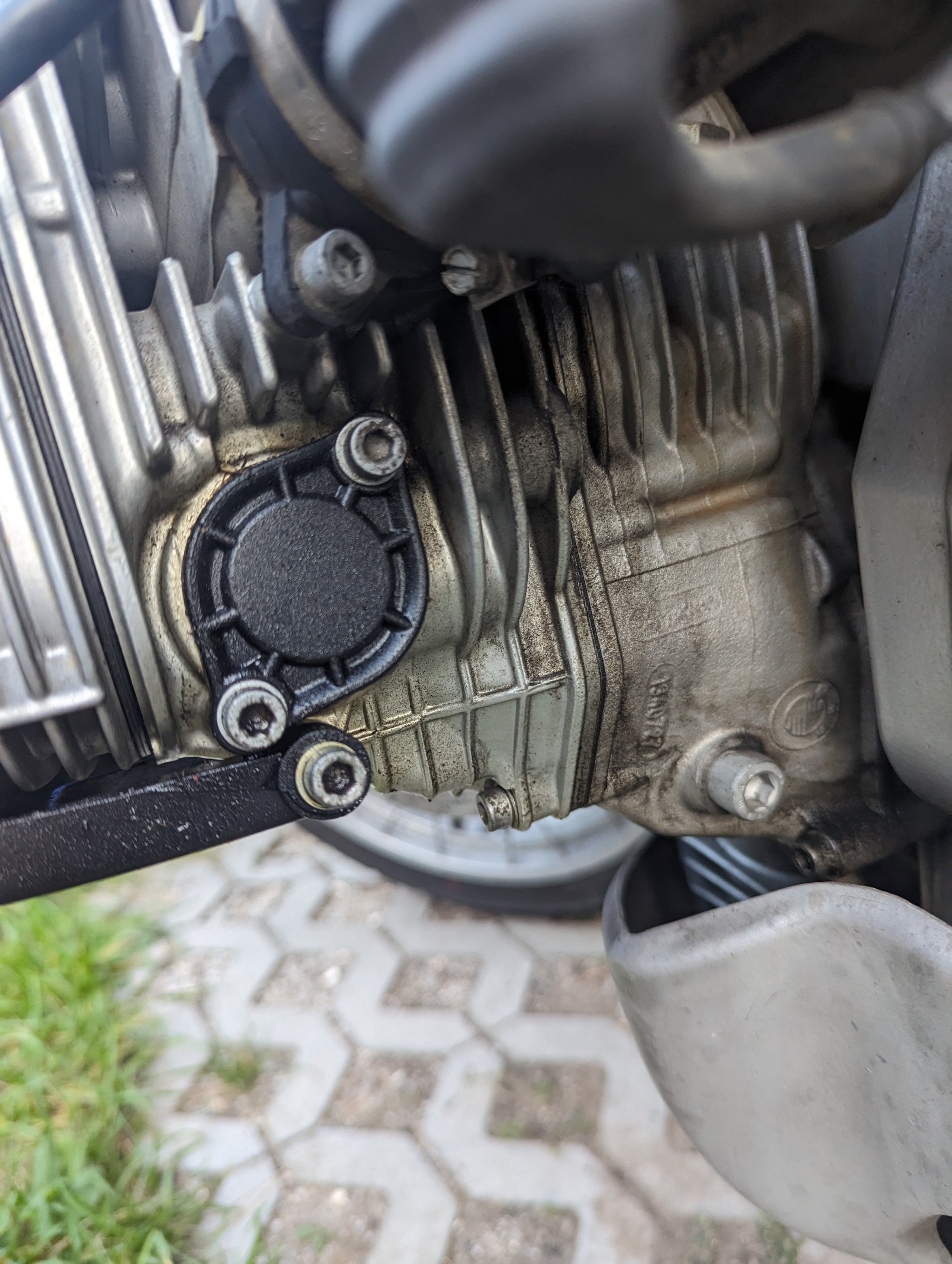

Beide Plastikdeckel (Nockenwelle) sind immer ölfeucht . Sowie auf der rechten Seite die kettenspanner schraube
Desweiteren Fußrasten Befestigung ist auch mit öl/dreck besetzt.
Der rechte Zylinder macht auch klacker Geräusche inwiefern das zusammen hängt bin ich mir nicht sicher evtl mit dem öldruck des kettenspanners ? Wobei diese Tour zum Start hörbar ist und danach ruhig ist . Mit dem klackern am rechten Zylinder nur im Fahrbetrieb zu hören.
Ich mach später Mal ein Foto bzgl öl verlust .
Es ist eine 1100gs BJ 97 Getriebe Buchstabe römisch 2 macht aber trotzdem Probleme im 3ten Gang . Km Stand 109tkm .
Dachte dran die 2 Deckel von der Nockenwelle mit neuen Dichtungen zu versehen da es ja von da an auch Runtertropfen/ laufen kann zum Steuerkettenspanner der rechten Seite.
Grüße aus dem Regental

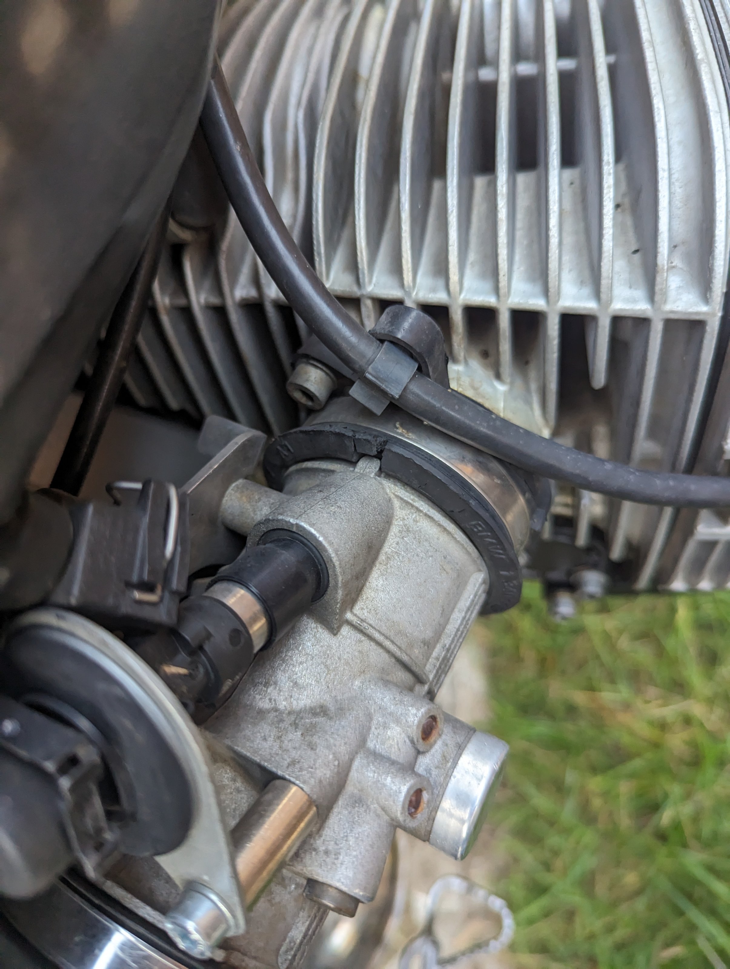

Bei stehendem Moped mit laufendem Motor kann man davon ausgehen, daß evtl. austretendes Öl ausschließlich von oben nach unten abrinnt. Potenzielle Austrittsstelle ist in diesem Fall daher maximal weit oben an der erkennbaren Ölnässe.
Leider gilt das für einen Motor, der gefahren wird, nicht mehr. Hier wird das Öl durch Luftverwirbelungen tatsächlich auch nach oben und ggfs. nach vorne, entgegen der Fahrtrichtung gezogen, was die Suche nach dem Leck erschwert.
Aber wenn tatsächlich die Undichtigkeit an den NW-Deckelchen vermutet wird, was anhand der Bilder nicht ganz unlogisch erscheint, dann ist der Einbau zweier neuer O-Ringe in ein paar Minuten erledigt.
Beim Öffnen der Deckel läuft da auch kein Öl raus...
Dann putzen und beobachten.
Ölnasse Stiefel während der schnellen Fahrt auf der Bahn stammen gerne von undichten Zylinderkopfdichtungen. Die lassen meist erst bei höheren Drehzahlen durch, wenn der Systemdruck im Innern deutlich ansteigt. Im Stand schwerer zu erkennen.
Klassisch für Öl aufm Schuh sind auch gerne noch undichte bzw. nicht korrekt eingelegte runde Dichtungen des Kerzenschachts zw. V-Deckel und Zyl-Kopf.
Klackern tuts immer irgndwo. Ein paar mögl. Ursachen wurden ja schon genannt.
Die GS mal einem erfahrenen Kumpel mit den Boxern vorzustellen, kann nie schaden.

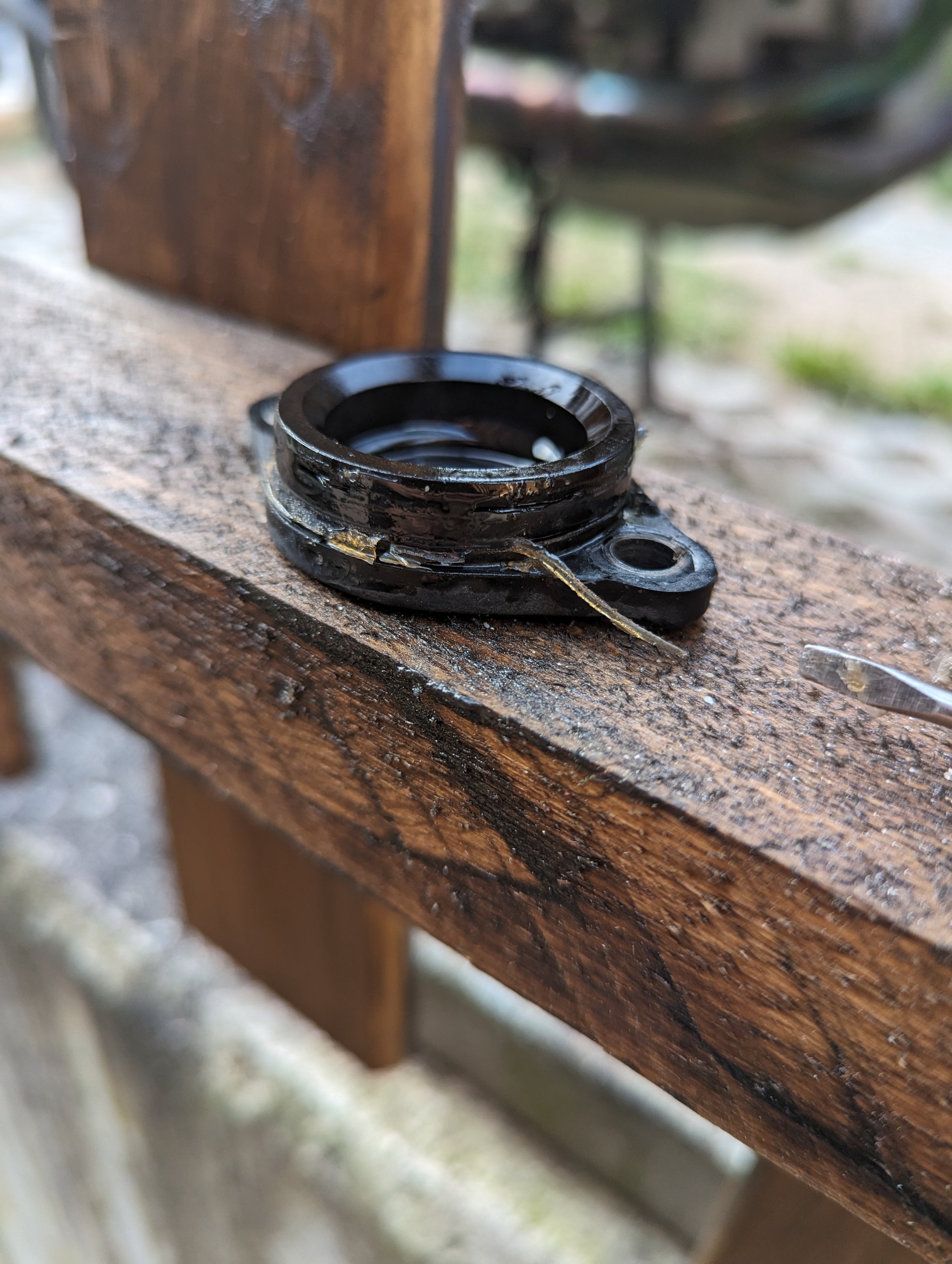

Servus miteinander,
So also ich hab's gemacht einmal sauber und neue Dichtungen rein und noch öl nachgefüllt bis ca 3/4 ( gemessen nach der Fahrt )
Und etz kommt wieder mal was für die Fraktion Kopfschütteln.
Foto hab ich beigefügt . Dachte mir nur wie ich das gesehen hab das glaubt mir niemand . Dann kurz überlegt ach wie sind im Zeitalter der Handys also Foto gemacht.
Dichtung ist eher ne Flachdichtung schon gewesen und der Clou schön mit weißem Silikon eingeschmiert.
Also alles sauber gemacht Deckel sowie das Gegenstück neue Dichtung rein . Etwas öl am Ring und gleich besseres Gefühl und bis etz alles trocken nach 20 km Testfahrt .
Achja komischerweise ist das klackern rechts nun so wie links .
Hab ja i wie das Gefühl das durch die Undichtigkeit links das Geräusch einfach lauter gewesen ist. Kann aber auch nur Einbildung sein wer weiß .
Schönes langes Wochenende euch allen
