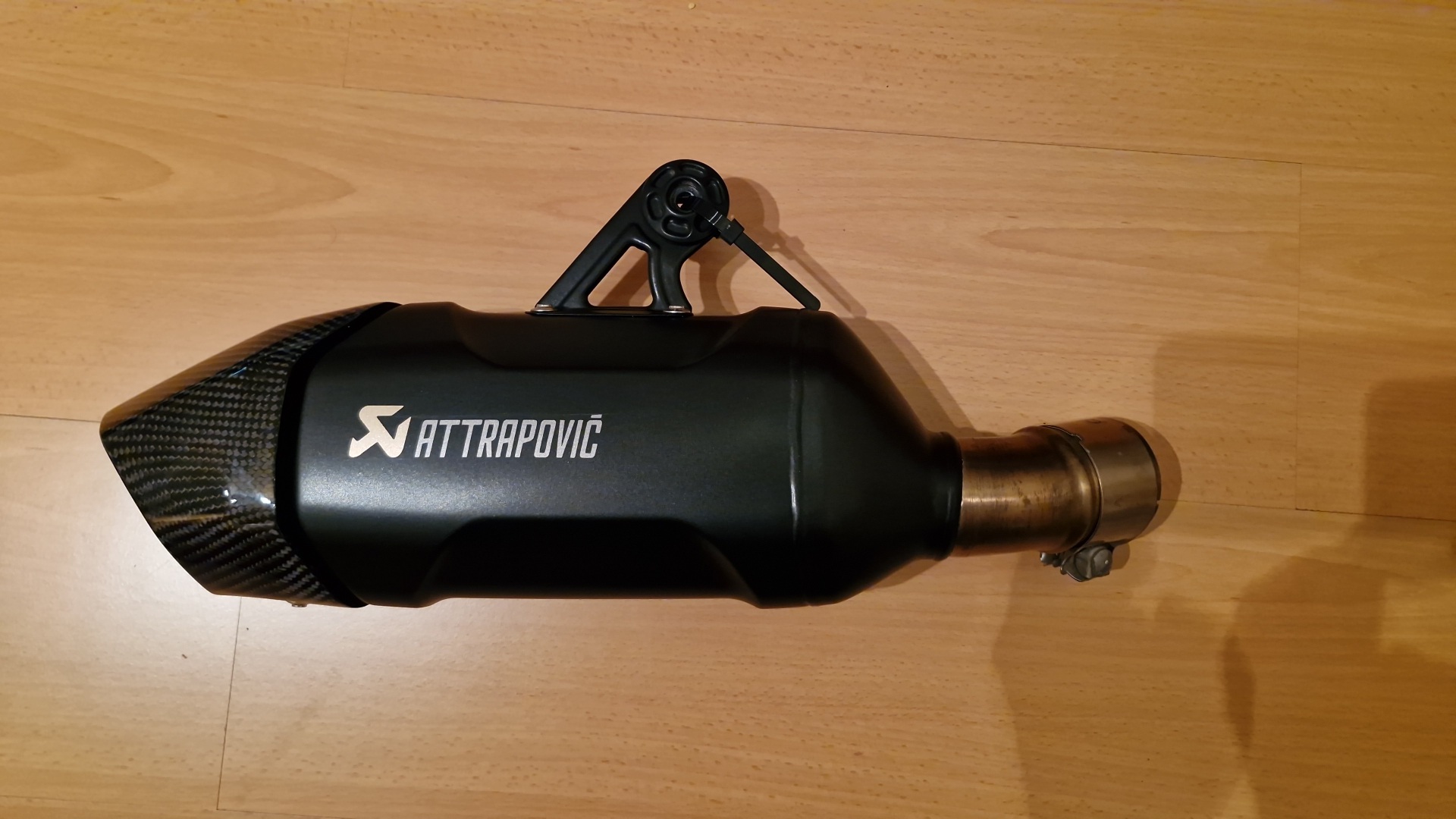

Zweimal schon gepulvert worden....bei beiden 1300er.....Laufleistung ewta 8500km....hält alles perfekt.
Da ist er vom Pulverer zurück.
Hier im Forum von Rjuhar | GS-Forum.eu
Schreibt den einfach mal an...zwecks Preis....
Da am Motorrad :

Die Carbon Kappe ist vom Ali oder von Ilmberger ?

Ali.....bei der ersten GS auf dem Bild war diese nicht verbaut.
