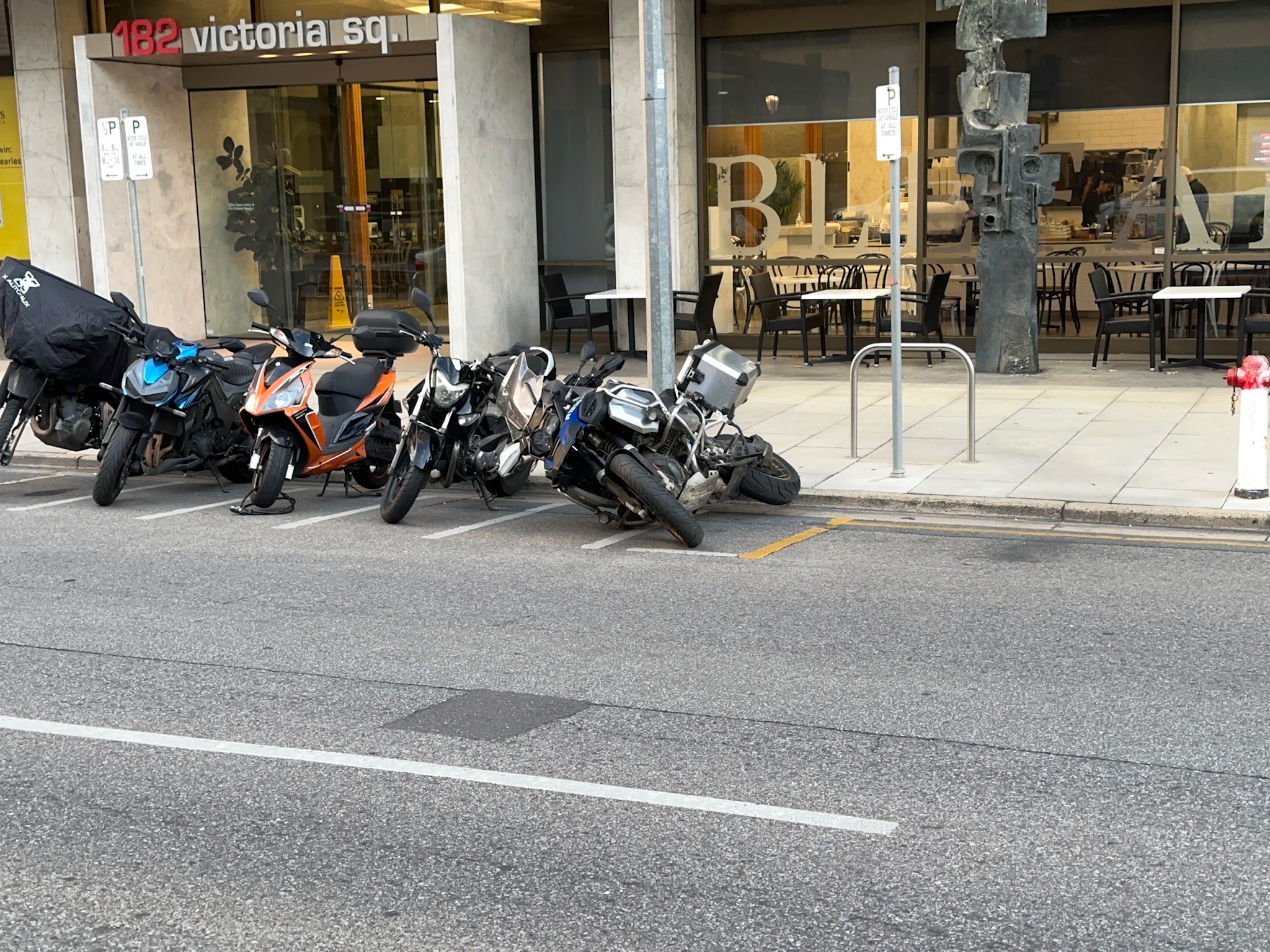

Mh, spannend. Scheint Abweichungen zu geben. Bei mir lag die Maschine auf dem Sturzbügel, der Ventildeckel hatte keinen Bodenkontakt.
Und auch bei dem oben gezeigten Bild scheint es gut gelaufen zu sein

Wenn man Dirks Foto vergrößert, sieht man übrigens genau über der weißen Begrenzungslinie sehr schön, dass der rechte Ventildeckel etwas zwischen den Bügelhälften herausragt und die GS auf der oberen Bügelhälfte liegt ...

Eine kleinen Holzlatte o.ä. an den Bügel halten. dann sieht man doch, wie weit weg der Ventildeckel ist.
