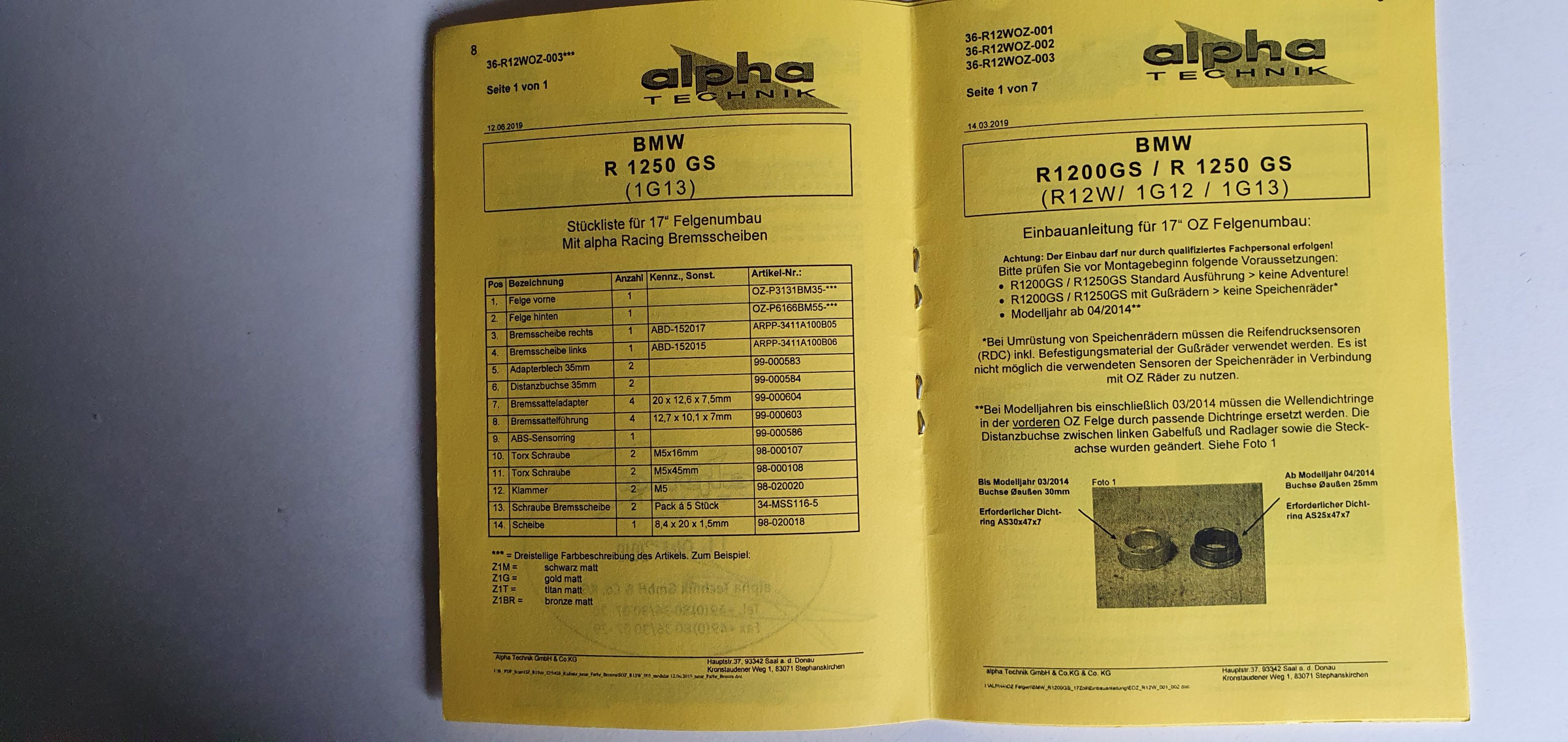

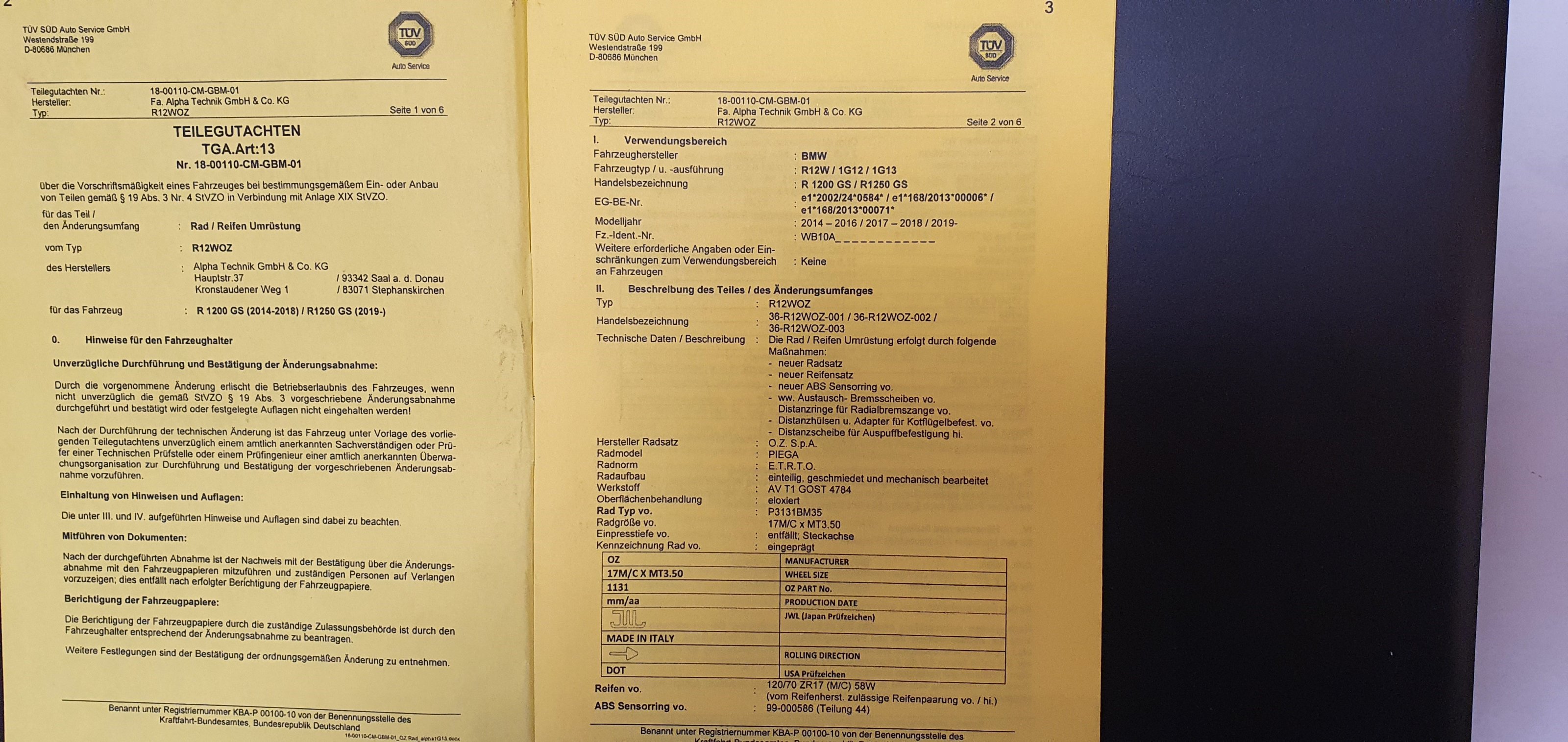

Hallo Bekabe
Hier das gewünschte Gutachten
Für weitere Fragen stehe ich gerne zur verfügung
Grüße aus der Pfalz
Bekabe
10.09.2022
10
Guten Morgen, sieht gut aus. Kannst du mir die anderen Seiten bitte auch schicken? Bin neu hier im forum und bin echt begeistert über die Hilfsbereitschaft. Hab schon einige Probleme hier gelöst.

Danke, aber bräuchte alle Seiten. Oder verkaufst du es mir das teilegutachten? Hast du eventuell noch Teile von dem Umbau zu verkaufen?
Bekabe
10.09.2022
10
Bei mir ist nur Seite 1, 2 und Seite 1, 2 vom Anhang angekommen

Hallo
Ich habe keine Teile über alles verbaut
Muss mal nachschauen es müßte ja ein zweites Gutachten da sein das ich dir schicken könnte es sind ja 16 Seiten
