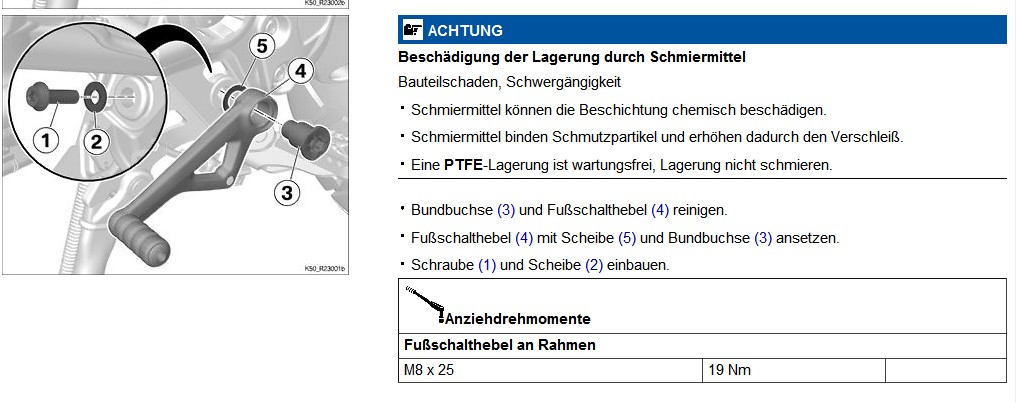

ich würde mal prüfen ob der Schalthebel leichtgängig ist und immer sauber in die Endstellung zurück geht. Mal den Schalthebel von der Drehachse abmontieren und das Gleitlager reinigen, NICHT fetten
Dreyka
Dreyka
29.10.2019
2.267
Oberfranken
17" GS
des Weiteren würde ich mal prüfen, wie viel Spiel der Schalthebel insgesamt hat. Je weniger Spiel, desto präziser die Schaltvorgänge.
