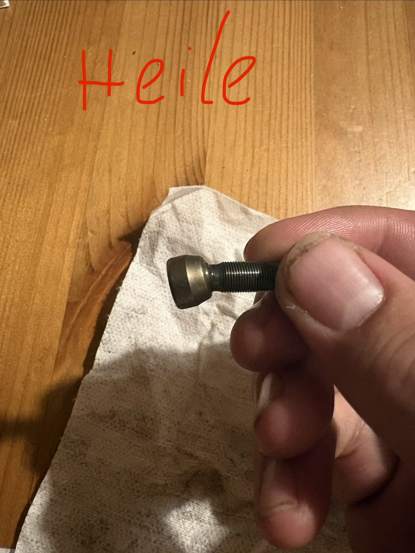

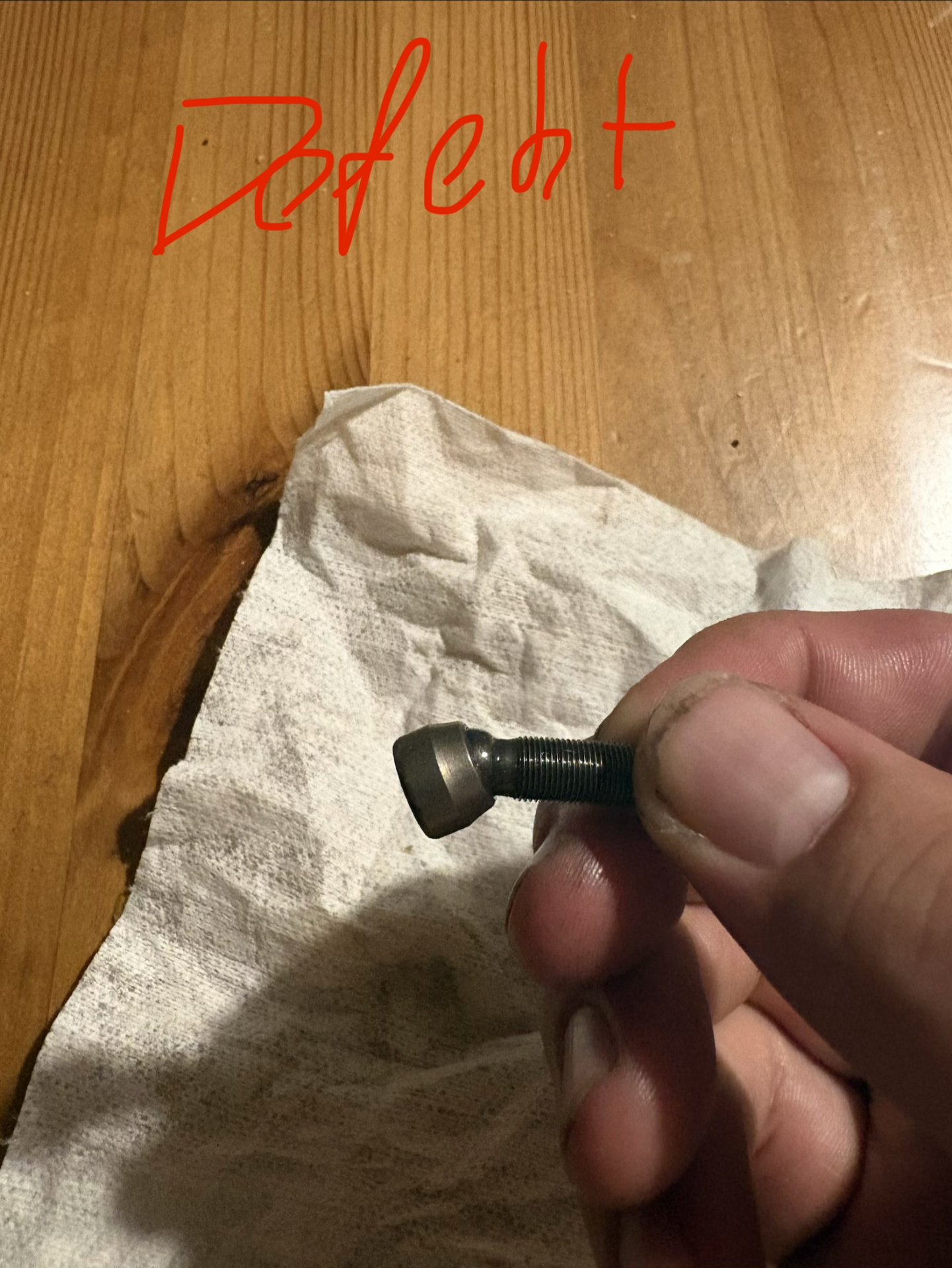

Nach weiterer Fehlersuche viel mir auf das die eine Ventil-Einstellschraube (Auslassseite Unten) einen sehr losen Kopf hatte. Das Kugelgelenk hatte sich nach hinten raus gearbeitet sodass ich es ca 4mm nach vorn und hinten ziehen konnte (Bild).
Nach dem Tausch aller 4 Einstellschrauben wurde das Klappern aber lauter und deutlicher!? Also war die Schraube wohl nur Opfer und nicht Täter des Problems.

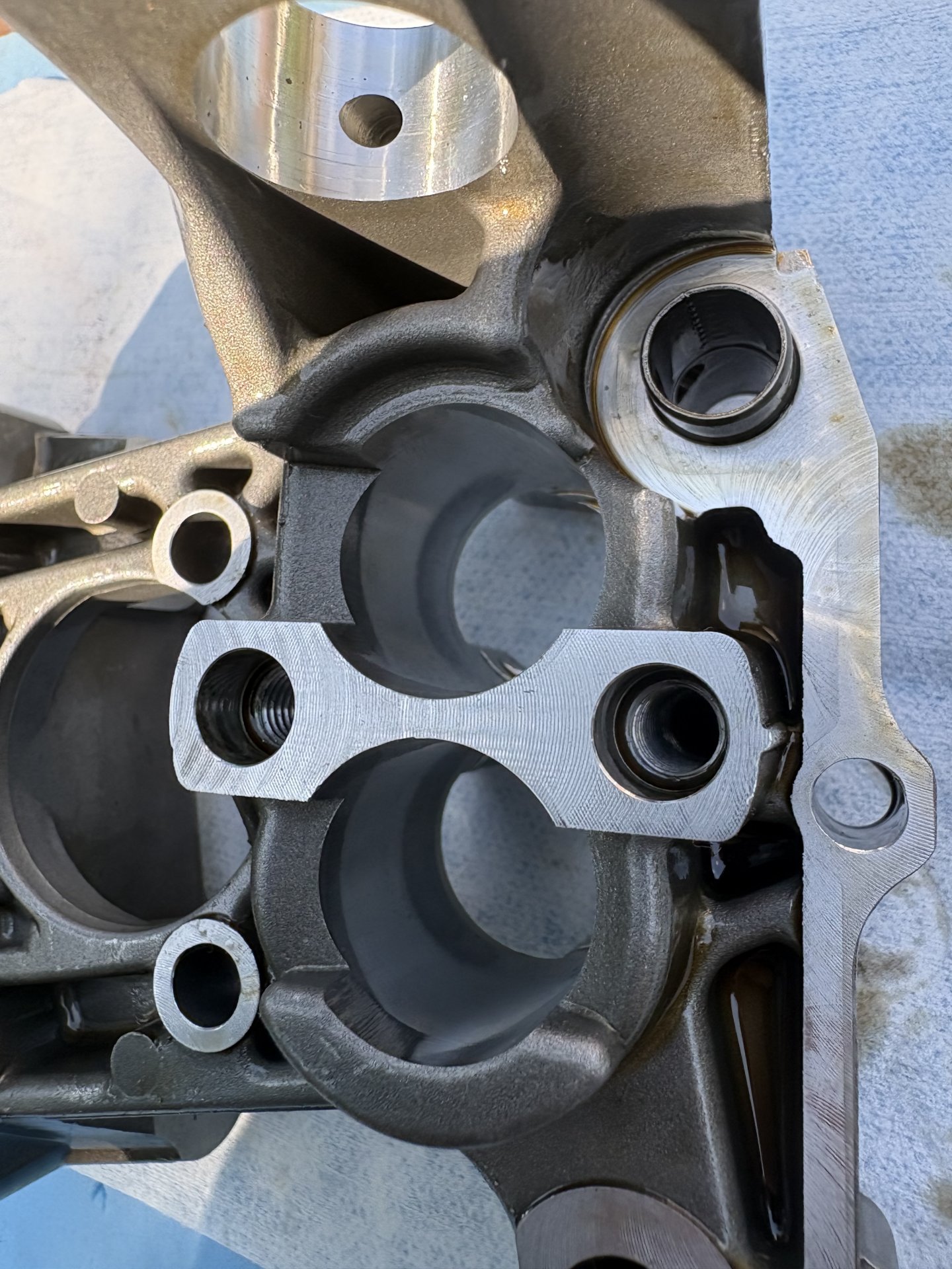

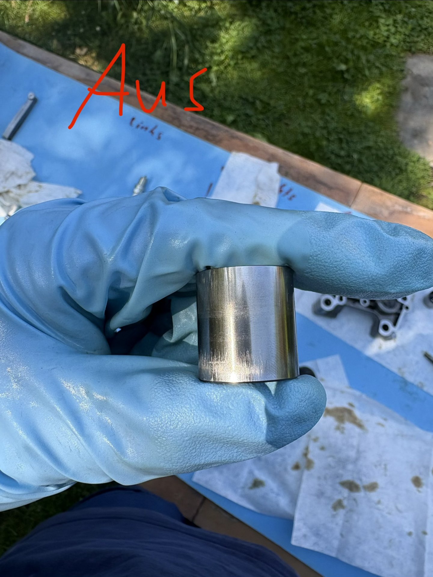

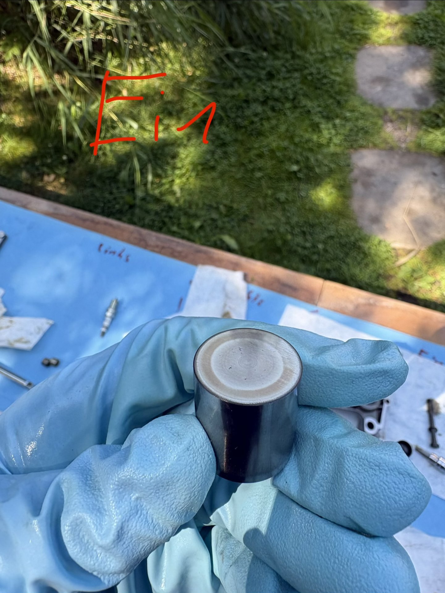

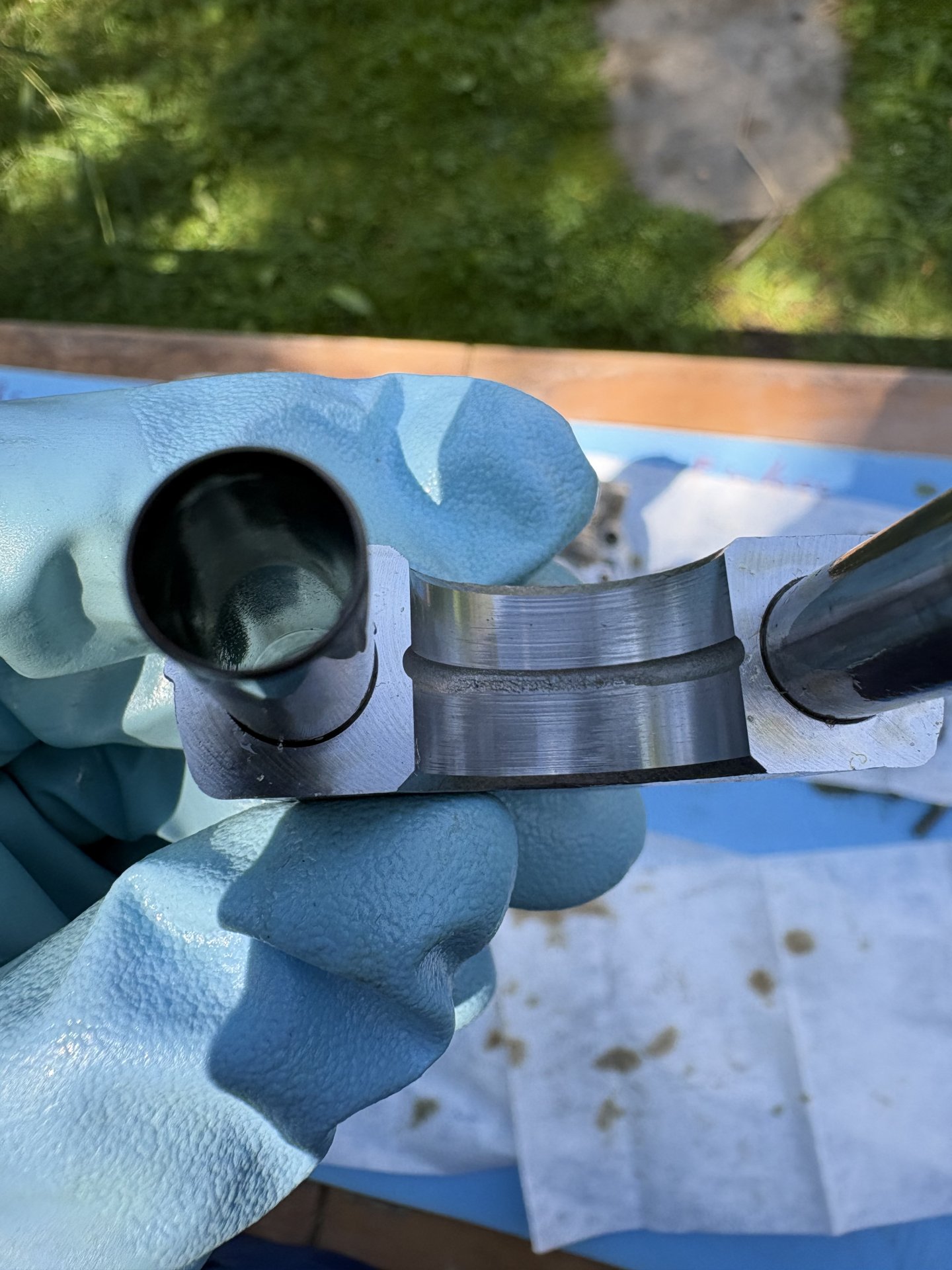

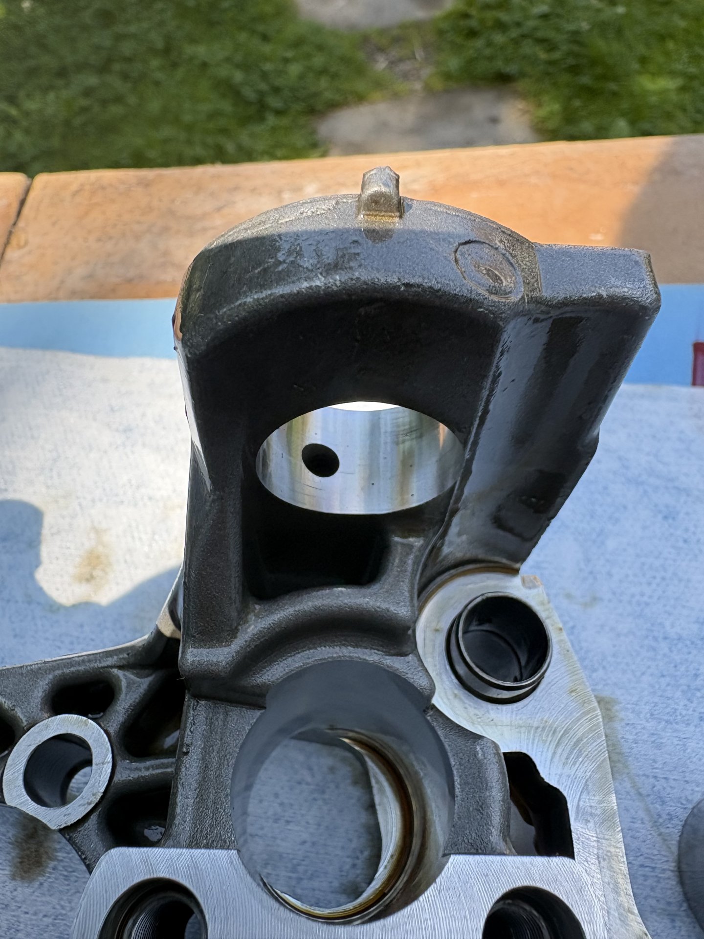

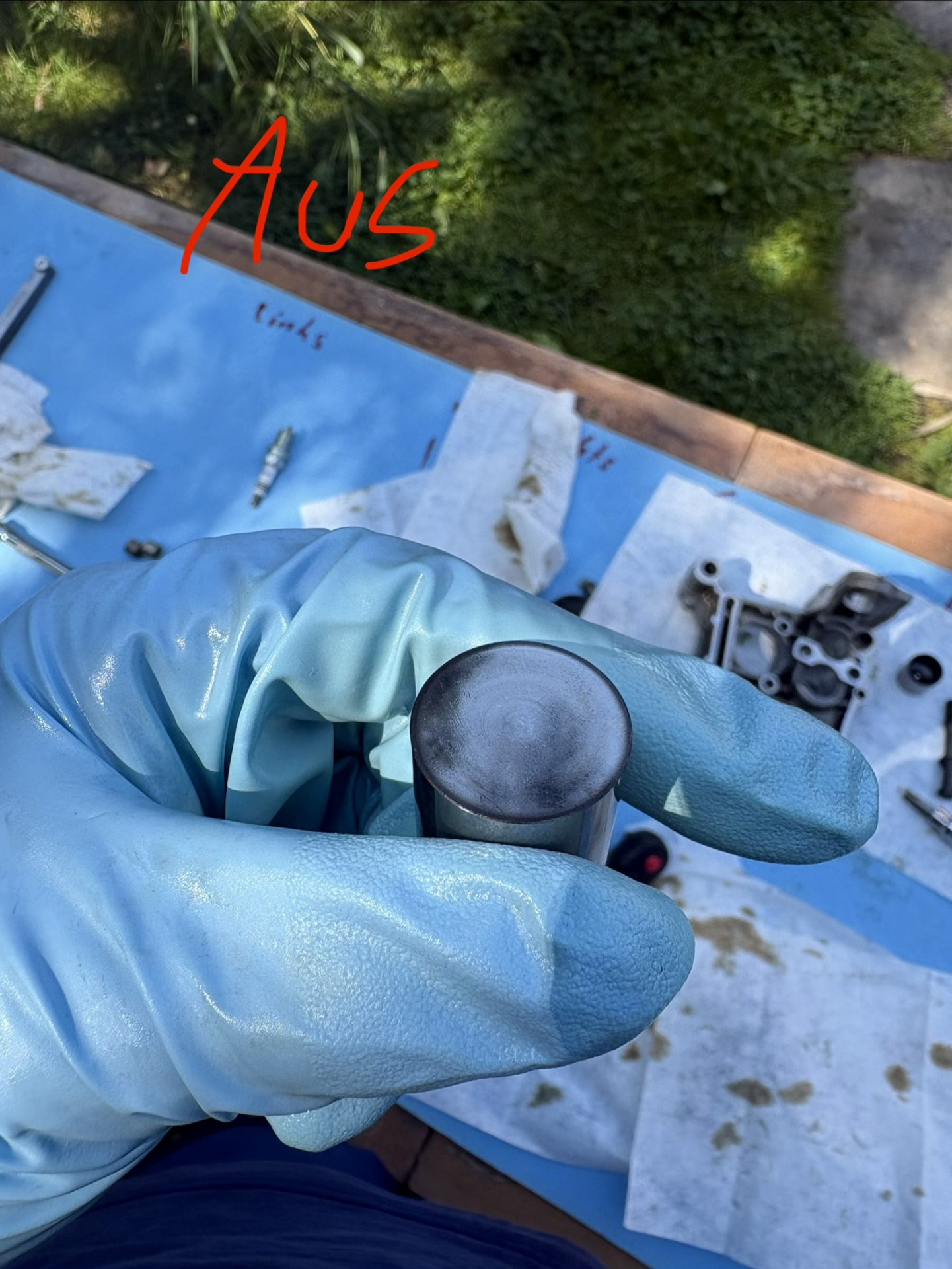

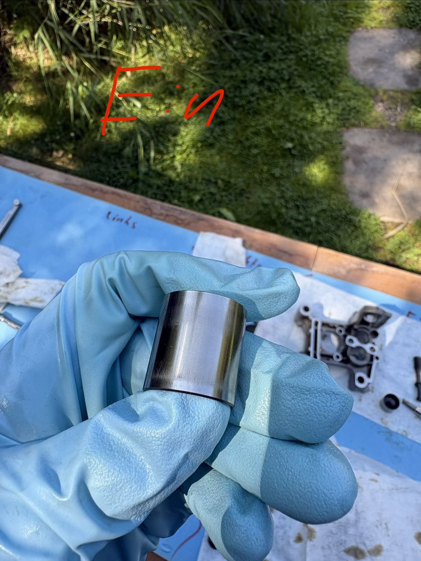

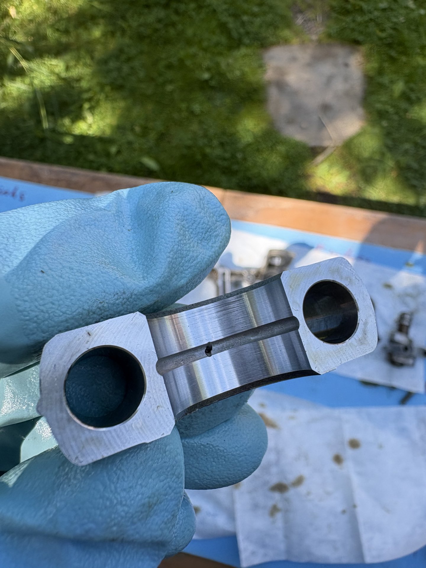

Hier noch mal ein paar Bilder… Schlimm?
Wie viel Spiel dürfen die ventilsitze haben wenn ich oben am shaft wackel?
Auspuff ist dicht.

Ein ganz wenig Spiel beim wackeln am Ventil ist okay.

Stößelstangen ok?
Die eine Lagerschale der N-Welle sieht nicht mehr ganz schick aus. Aber das kann aber auf den komprimierten Fotos täuschen.
Auch hat eine der Tassen erstes Pitting.
Ich würde auch erstmal nur die offensichtlich eingelaufenen Teile ersetzen und probieren.
Eine ganz offensichtliche Quelle für den Lärm hast Du wohl noch nicht entdeckt.

wegen etwas verschlissenen Lagerdeckeln hatte ich mal angefragt ob man die dünn Teflon Beschichten kann, never. Auch Ersetzen nützt nur halb. Nockenträger ist zu teuer lohnt nicht.
Der Spezialist kann ggf das Spiel etwas verringern.
Nebenbei steigt durch weniger Lecköl der Lageröldruck und das Klappern wird weniger.

Ich denke eher an schlecht laufende Stößel, wenn ich die Fresspuren oben und unten sehe, dagegen helfen die DLC Beschichtungen. Habe ich wie gesagt da liegen. Richtig mit etwas Glück aber meist viel Arbeit wenig Änderung.

Habe aus Frust und Langeweile mal den kompletten Kopf runter genommen und ihn gegen einen Austausch Kopf getauscht. Klackern/Nageln weg… also wird es irgendwas damit zu tun gehabt haben. Was ist dennoch unklar. Nun ist aber erstmal Ruhe. Bei Gelegenheit werde ich den Linken auch noch tauschen und beide mal überholen lassen.
was mir dennoch aufgefallen ist, ist das die knockenwelle leichtes spiel in der Führung hatte. Axial wie Radial wobei Radial wohl nicht so optimal sein sollte.
