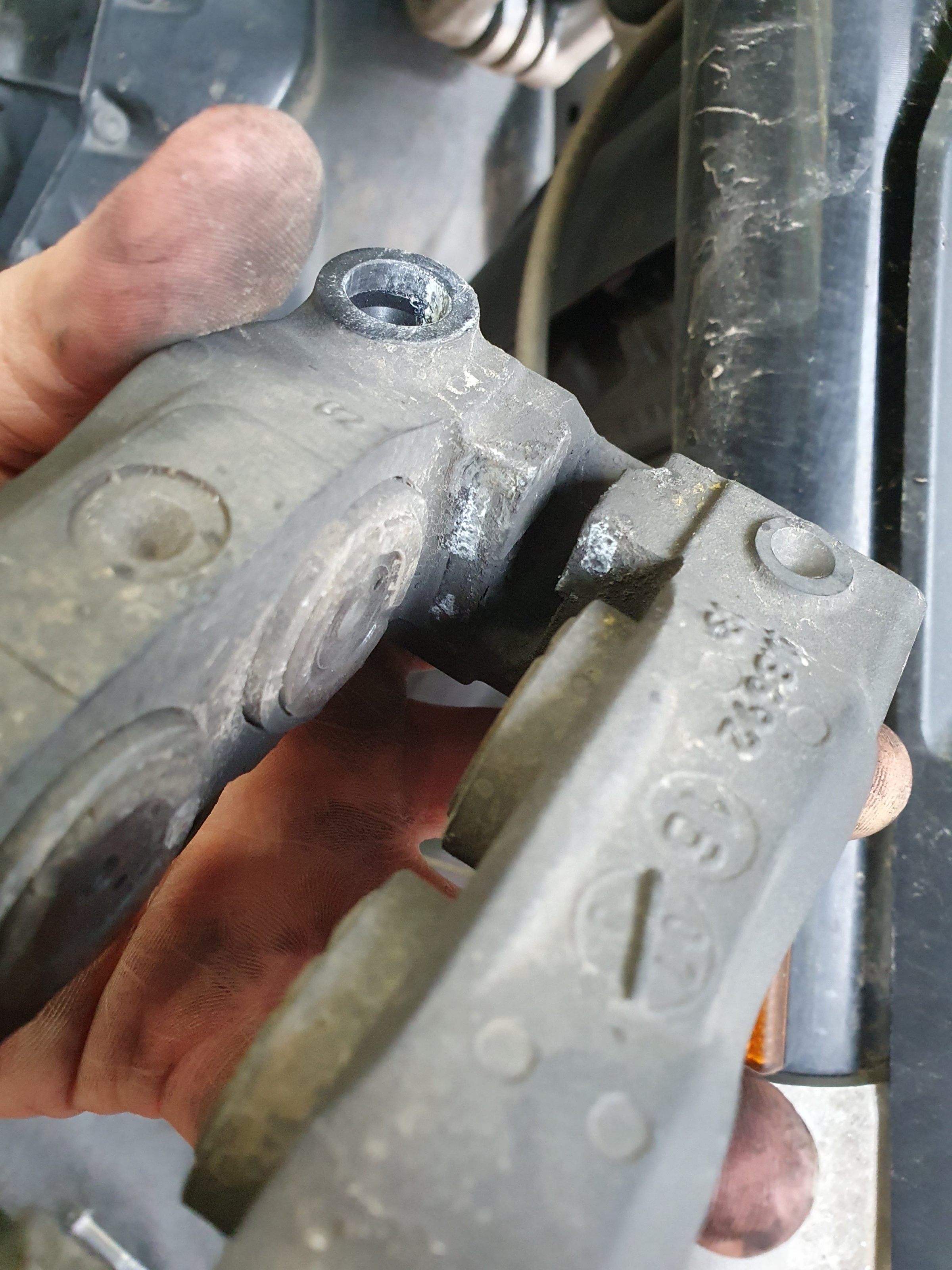

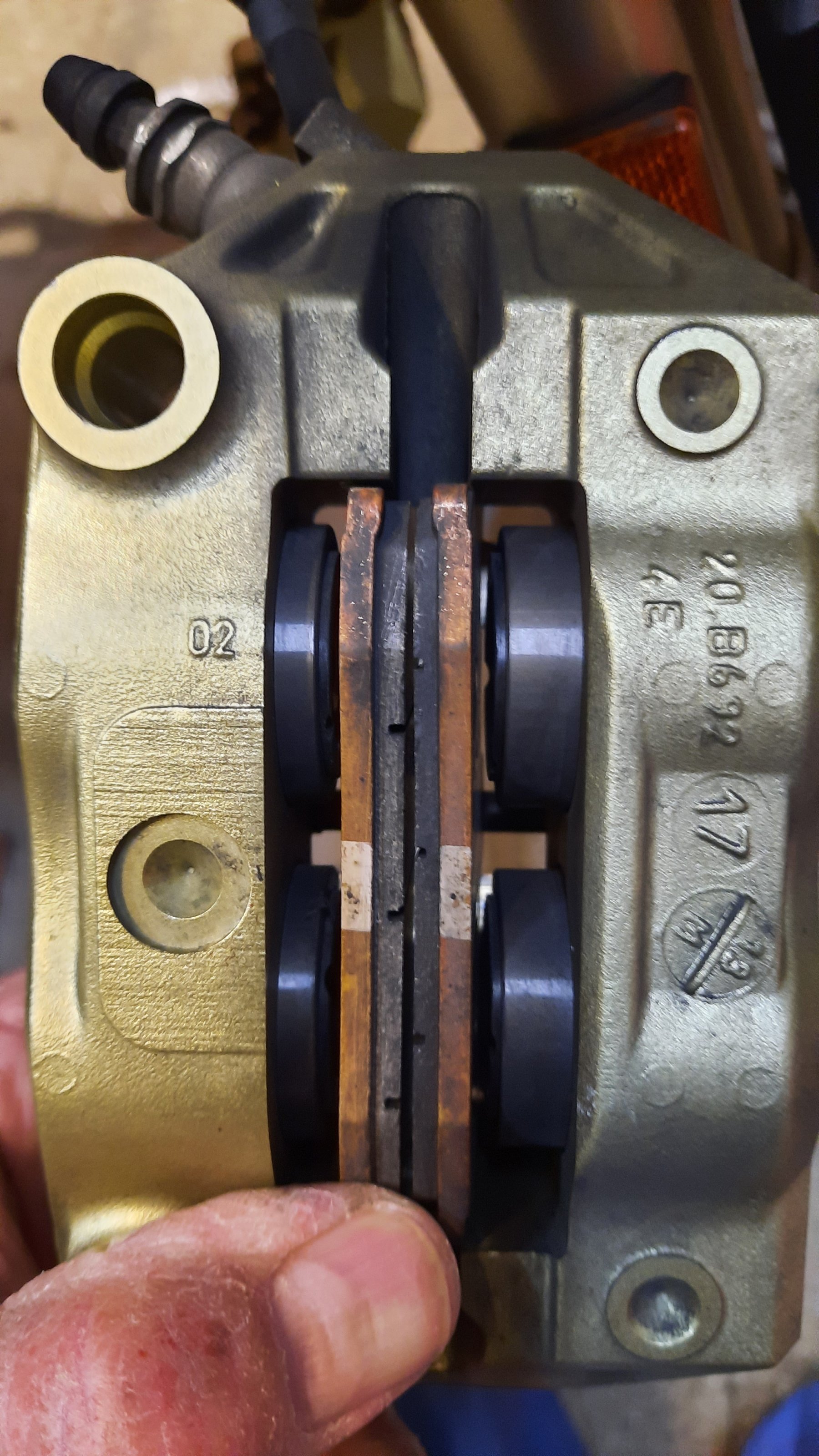

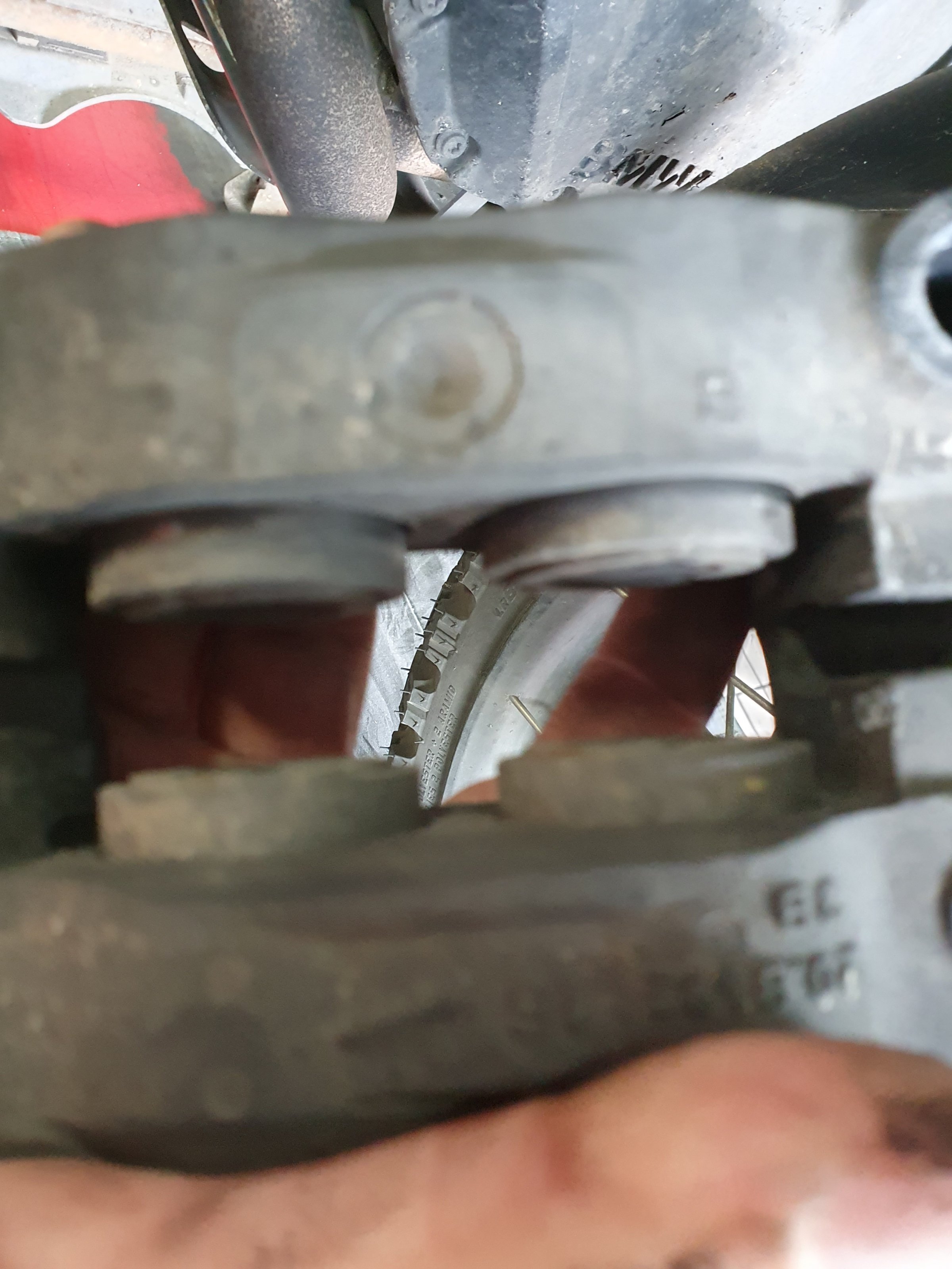

Nachtrag:
Dreck und Abnutzung (siehe Stelle im Bild) sorgten wohl dafür, dass einer der Bremsbeläge erstmal einen kleinen Hubbel überwinden musste, was auch die deutlich bessere Bremswirkung erst beim zweiten Zupacken erklärt. Zudem kam einer der Kolben erst etwas später raus als die anderen.
Frank war daher wohl am nächsten dran. :streber:
Aktuell ist alles wieder gangbar gemacht, entlüftet und hält wohl für für nächsten paar Wochen.
Ich schätze, beim nächsten Service (80k) sind dann aber wohl auch die Kolben und O-ringe Mal zur Wartung/Austausch fällig.
Danke für eure Anteilnahme :worthy:
